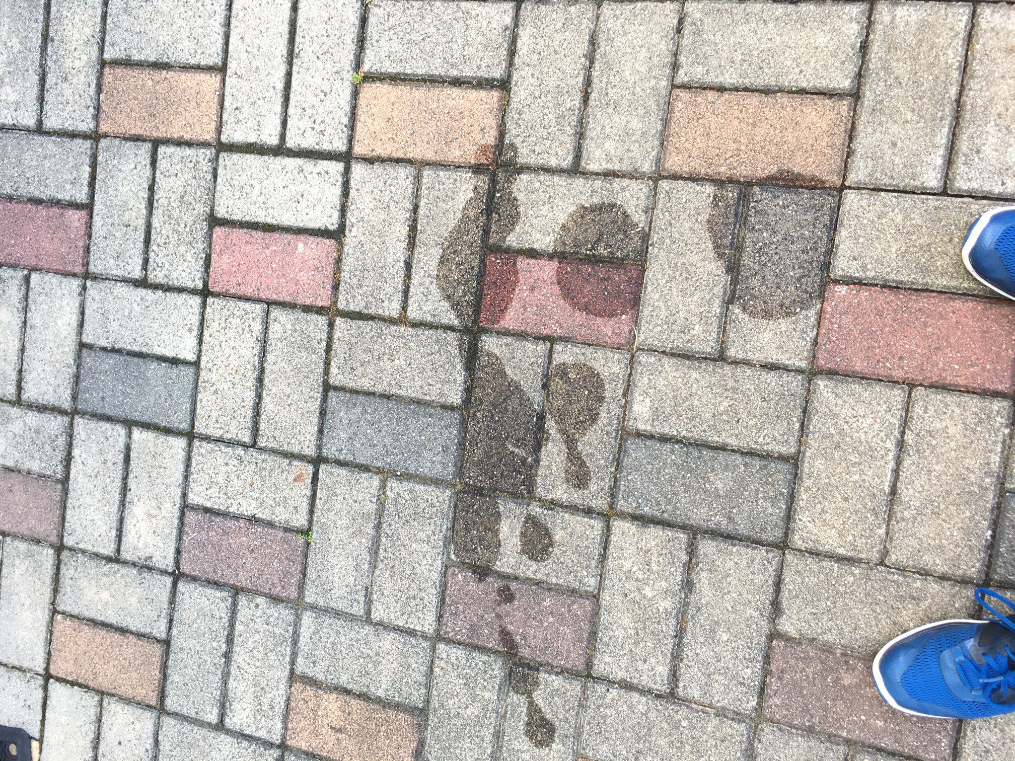

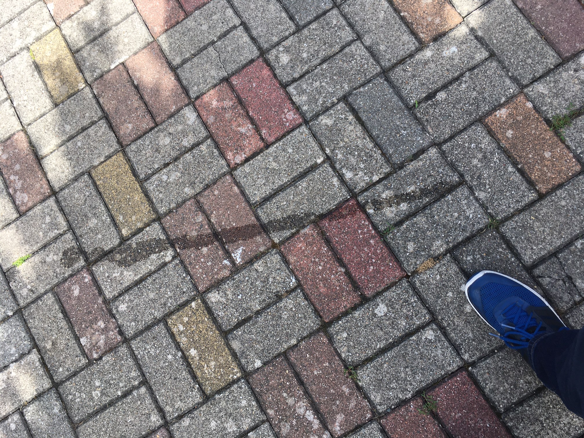

Ich habe ein paar Bilder angehängt, die die Flüssigkeitsspuren unter dem Fahrzeug zeigen. Ist das eurer Meinung nach "halb so wild"?! Wichtig: Ich habe die GP2-Verkleidung drunter...

Isoliert betrachtet sind Wasserflecken unter Autos mit Klimaanlage bei schwül-warmem Wetter normal, ein am Ausgleichsbehälter sichtbarer Kühlmittelverlust allerdings nicht. Jeden Tag nen halben Liter Wasser nachzufüllen stellt ganz sicher keine nachhaltige Lösung dar. Von wie viel Verlust pro Tag oder Tankfüllung sprechen wir denn? Abgesehen davon, die NL Saarbrücken scheint sämtliche Vorbehalte ggü. Niederlassungen bestätigen zu wollen.
#8
es handelt sich bei diesen Flecken nicht um die "üblichen" Kondenswasserflecken. Es ist eindeutig Kühlmittel, erkennbar an der bläulichen Farbe.
Bislang hatte ich keinerlei Probleme mit Kühlmittelverlust, auch nicht "schleichend" - bis vor etwa einer Woche, als dann zum ersten Mal der Ausgleichsbehälter fast leer war.
Die Bilder zeigen den Flüssigkeitsverlust unmittelbar nach dem Kaltstart morgens, Herausfahren aus der Garage und ca. 2 Minuten Leerlauf (Aussteigen und Garage schließen). Davor hat die Kiste drei Tage gestanden.
Evtl. hatte sich die Flüssigkeit auch auf der Unterbodenverkleidung angesammelt und ist dann beim Anfahren aus den Kühlöffnungen rausgelaufen, aber dann müsste es sich um Flüssigkeit handeln, die nach dem Abstellen letzte Woche ausgetreten ist. Die wiederum wäre doch bis Montag morgen abgetrocknet, oder?

„Warum nicht das Auto ohne Unterbodenverkleidung abstellen und dann gucken wo die Wasserflecken auf dem Boden sind (unter dem Auto nach Flecken gucken und nicht wegfahren)?“
Genauso habe ich das jetzt auch gemacht: kein Flüssigkeitsverlust mehr, nicht ein Tropfen! Ich bin gestern sogar bei den knapp 40 Grad Außentemperatur unterwegs gewesen, trotzdem nichts zu sehen.
Bin ich paranoid, wenn ich den Verdacht habe, dass die Niederlassung da evtl. heimlich was „gefixt“ hat? Ich halte es jedenfalls für absolut unplausibel, dass sich der Kühlmittelverlust, wie auf den Bildern oben dokumentiert, gewissermaßen von selbst „geheilt“ hat....
