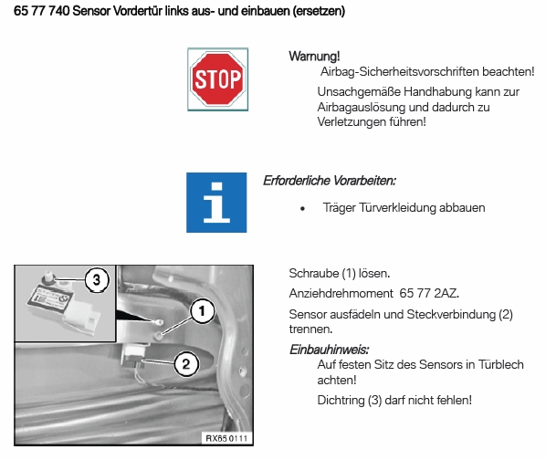

#6
Der Druck-Sensor - weil Druckempfindlich auf die Volumenänderung des Türinnenraums - ist am Türinnenblech befestigt. Der Träger Türverkleidung muß vorher demontiert werden.

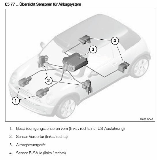

Ich bin von der Grafik ausgegangen die eine 1.Gen. zeigt :
[Bild: attachment.php?aid=73891]

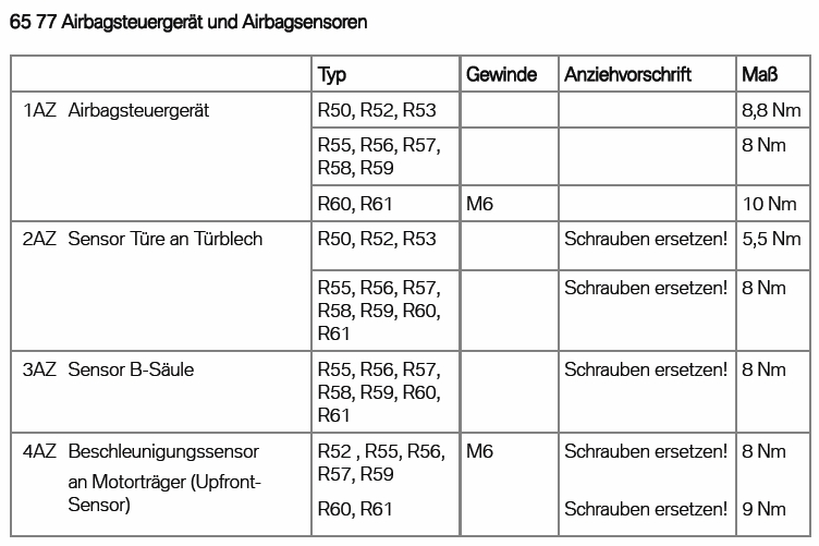

der Sensor in der B-Säule ist in der Tabelle allerdings für die 1. Gen. nicht aufgelistet, der Tür-Sensor schon:
[Bild: attachment.php?aid=73892]
[Bild: attachment.php?aid=73893]
