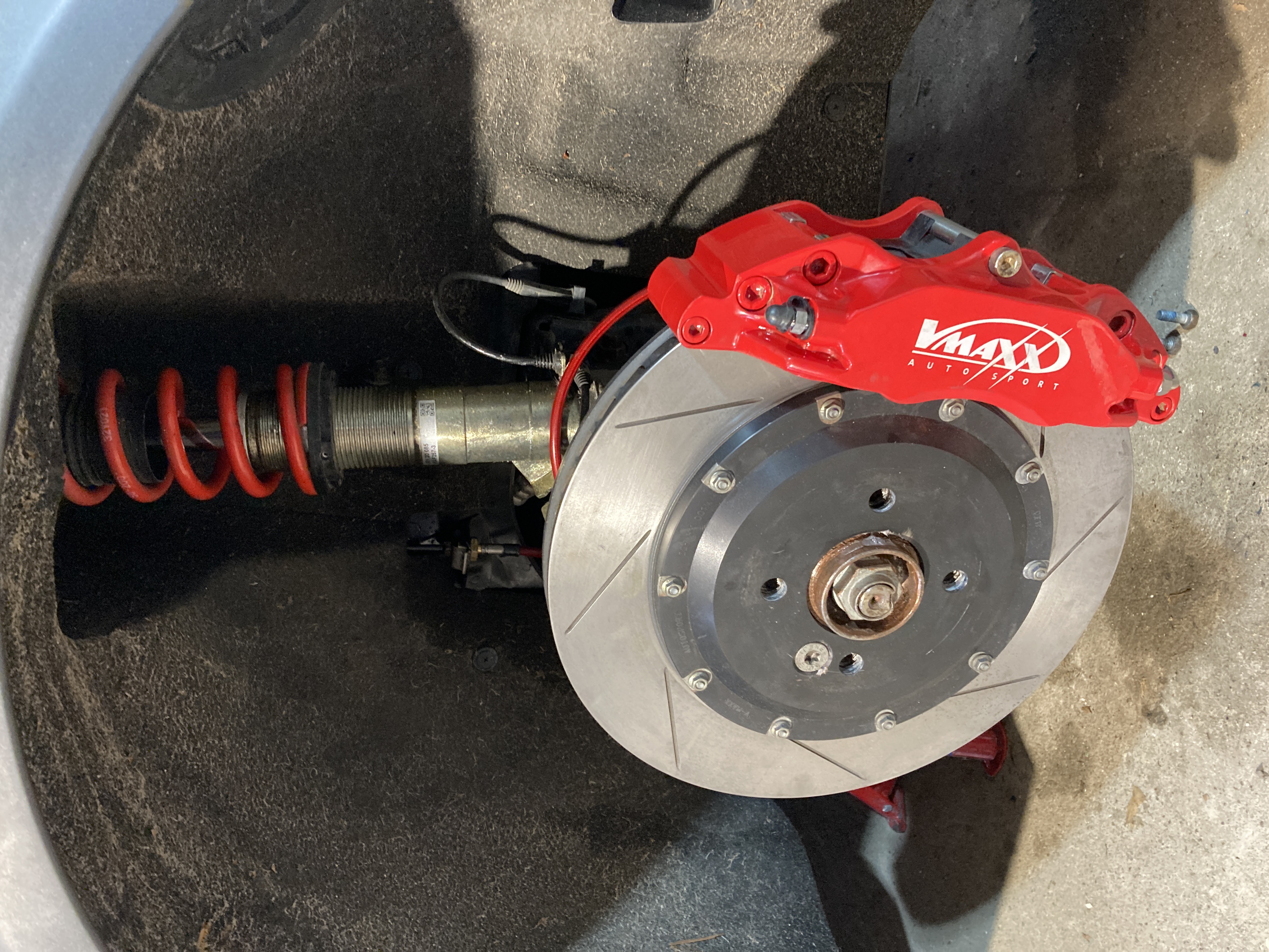

Der Fred hier ist zwar schon etwas älter aber wir haben gerade das gleiche Thema bei unserem R56 Cooper S. Verbaut ist die VMaxx Bremse. Jetzt passt die Original Spoke Felge mit ET42 nicht darüber. Dekra sagte 5mm Distanzscheiben aber wir benötigen mindestens 15mm. Damit steht das Rad aber zu weit raus und passt durch das Gewindefahrwerk nicht mehr in den Radkasten 🙈🙈🙈 Hat jemand einen ernsthafte Idee oder das Thema gelöst?

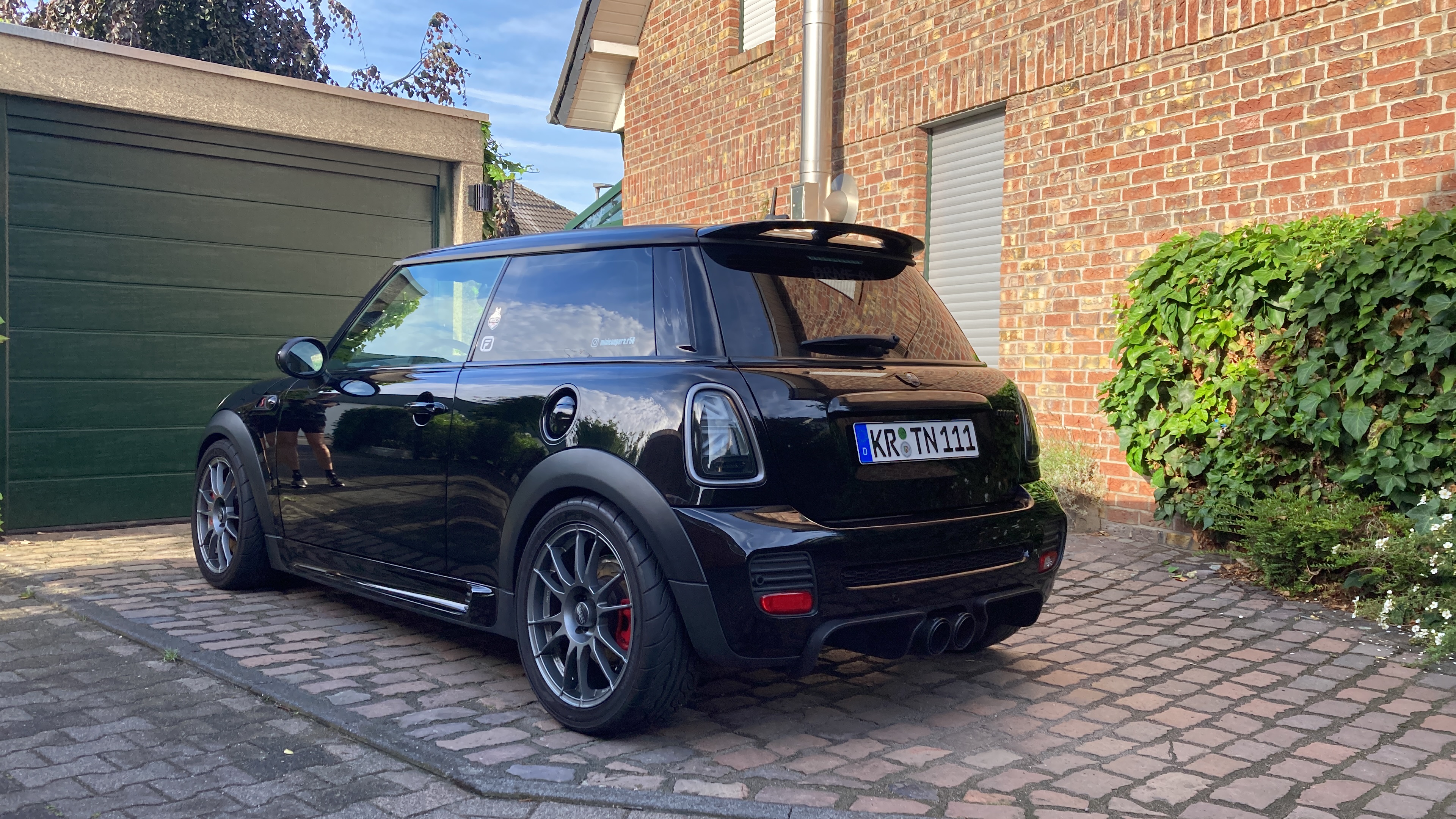

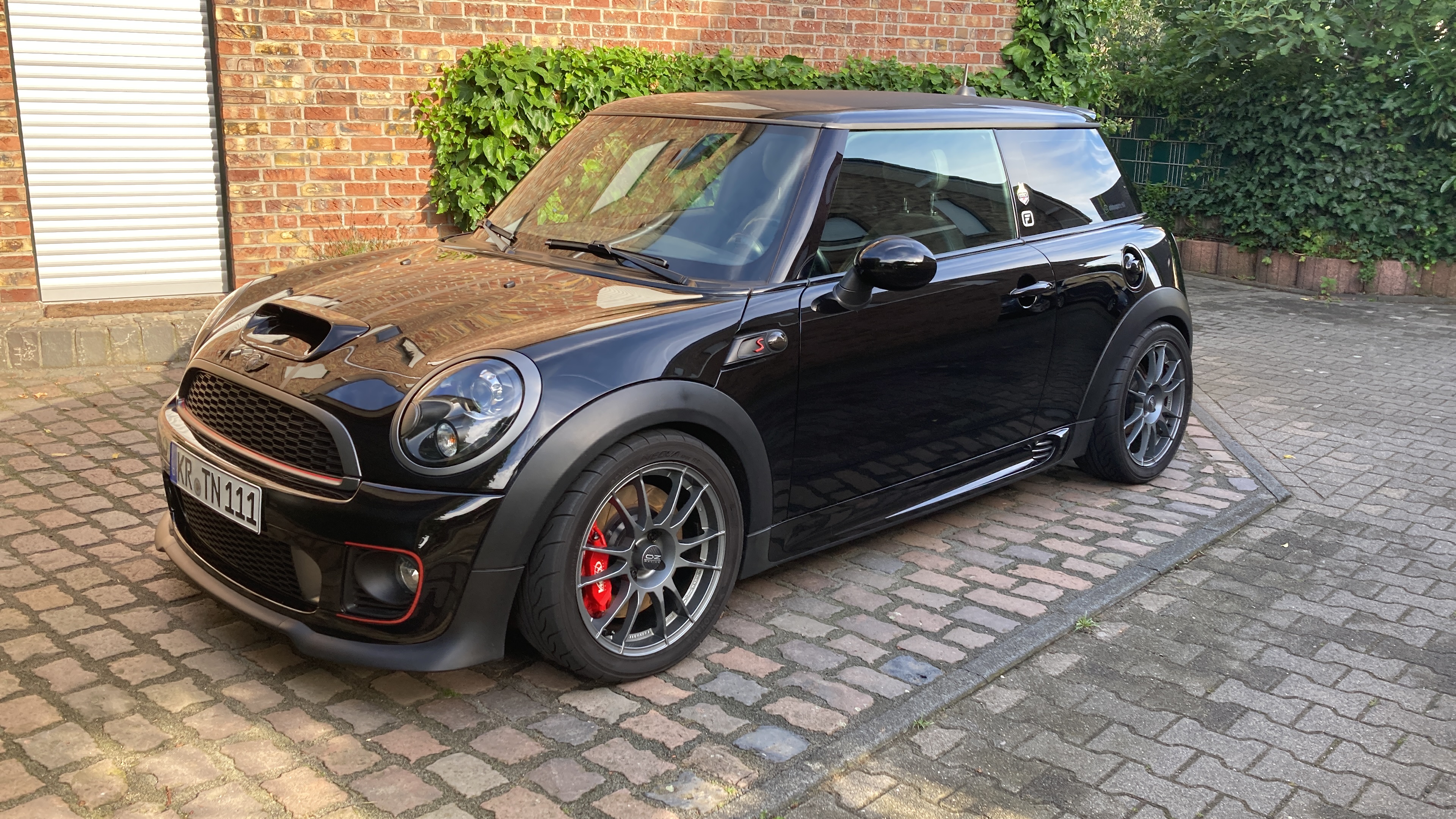

Also die Originale Mini Spoke Felge die ich auf dem Foto zeige hat definitiv ET42 und war ab Werk montiert. Die OZ Ultraleggera ist ganz normal hier beim TÜV eingetragen worden.
Meine Frage konnte bisher aber wohl keiner beantworten. Ich habe das soeben ausgemessen. Mit einer Distanzscheibe von 13mm würde die Felge so gerade eben an der Bremse vorbei passen. Die Frage ist wie weit das Rad dann raussteht.

Die Bezeichnung "Spoke" tragen viele MINI Felgen, allerdings ist diese nicht komplett. Von deinem Foto her ist die Bezeichnung "Conical Spoke". Diese Felge ist auf der Rückseite so ungünstig geformt, dass sie selbst beim JCW Modell nicht am Bremssattel vorbei passend würde. Wenn du für Winterreifen eine originale MINI Felge nehmen willst, muss eine Felge vom MINI JCW ausgewählt werden.
https://www.leebmann24.de/bmw-ersatzteil...g=02&hg=36
Alternativ eine Felge vom Zubehöranbieter, z.B. die 7,5x17 von Autec.
So ganz nebenbei, dein Beitrag gehört in die zweite Generation. Vielleicht könnte ein Moderator diesen verschieben.

Die später konstruierten Felgen für die JCW-Festsattel-Bremsen der 2. Gen. haben speziell bei den Speichen eine andere Geometrie mit mehr Freigängigkeit zum Bremssattel, den es natürlich bei der 1. Gen. noch nicht gab.
