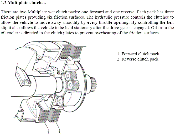

Das CVT hat keinen Drehmomentwandler?
Was hat es denn dann für eine Kupplung?
Toyota Corolla Verso D-Cat
Bis 11.11.08: BMW 118d
Ab 11.11.08: Mini Cooper D
#10
Zwei Ölbadplattenkupplungen (Vorwärts und Rückwärts) die hydraulisch gesteuert werden, aber kein Drehmomentwander wie bei konventionellen Gang-Automatiken Zwinkern
Auszug aus der Spec des VT1F:
