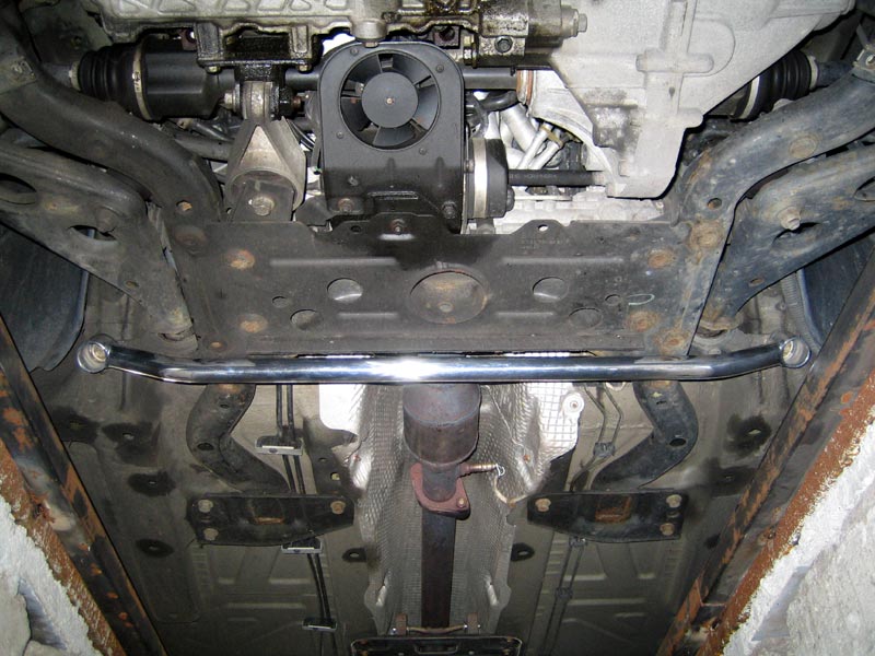

![[Bild: dscn0538ru3.jpg]](http://img7.imageshack.us/img7/9156/dscn0538ru3.jpg)
wie man erkennen kann: das ist keine "normale" Querlenker abstürzen
bringt mehr als ne "normale" ( leider auch en paar vibrationen mehr... aber who cares
hier en bild von der normalen die ich mir vorher gebaut hatte:
