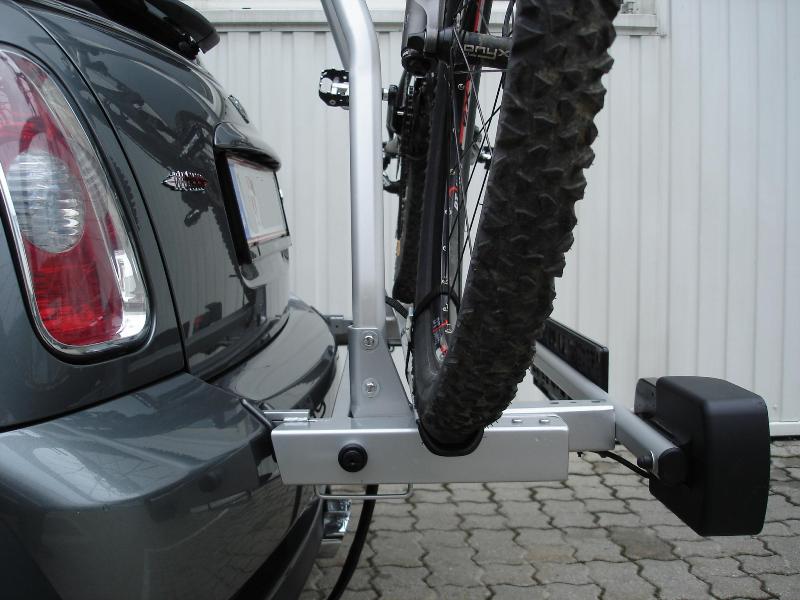

 ... aber dies geschieht immer nur im Umkreis meines Wohnortes, da der Transport meines Bikes mit der SPEEDMAUS nicht wirklich durchführbar ist! Die Möglichkeiten von MINI zur Lösung dieses Problems sehen wie folgt aus: Am Dach oder am Arxxx
 Ersters wäre zwar die günstigere Variante gewesen, doch wollte ich mir keine Löcher ins Dach bohren, wie sieht das denn aus?
 Ausserdem ist das selbst mit dem Fahrradlift keine komfortable Lösung? Alternativ dazu ist die Hecklösung eine sichere aber auch wieder teuere Transportmöglichkeit!
 Des weiteren ist lt. MINI die Montage bei einem MINI mit Works-Kit nicht möglich! Also ruhte der Gedanke an Radtouren in weiten unentdeckten Landen!
 ... bis, Ebay sei Dank
, sich mir ein Schnäppchen anbot! Um die Wertigkeit einer Tankfüllung ärmer, aber nunmehr Besitzer eines originalen Heckträgers, beschloss ich  ... OK! ich beschloss, dass mein Mech
 eine Bastelstunde einlegen darf! Ich musste nur noch den Elektrosatz und die Halterungen zur Montage besorgen und schon gings los

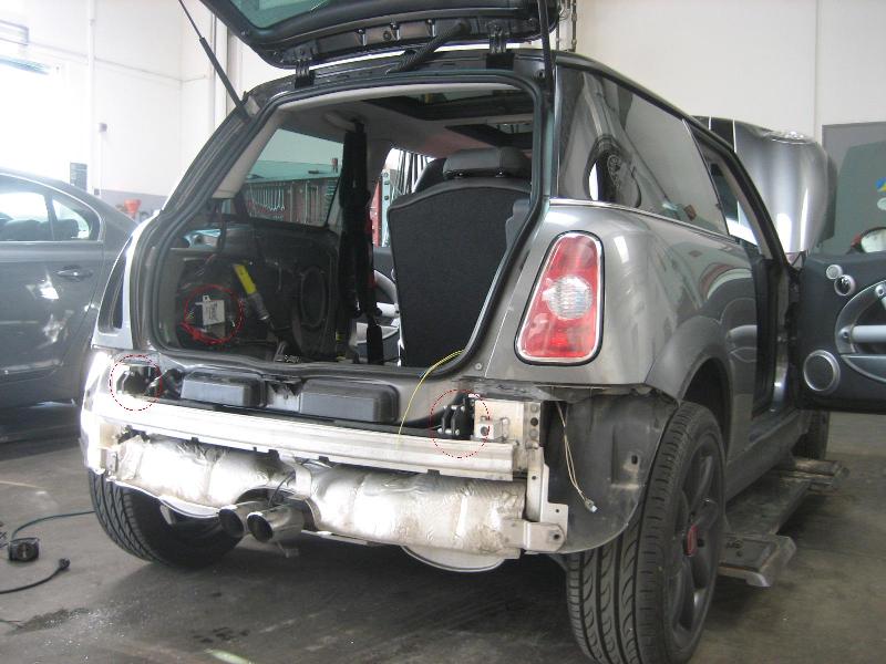

 Wieder mal musste alles zerlegt werden
. hier sieht man die Halterungen und das Steuergerät:

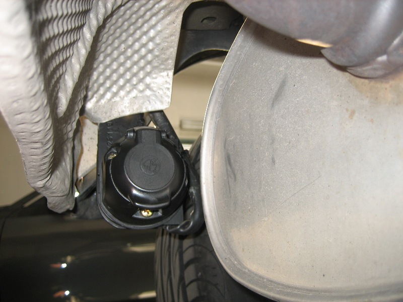

Woran liegt aber die Nichtfreigabe beim Works-MINIs? Einzig und alleine an der Einbaulage der Steckdose zur Stromversorgung der Beleuchtung! Die wird normalerweise zwischen Endrohr und rechtem Endtopf montiert und ist dann für den Einsatz herunterklappbar! Einzig dafür mussten wir also eine Lösung finden.
Neben dem linken Endtopf bot sich ein Plätzchen an. Den originalen Bügel ein wenig modifiziert und ab ging die Post!
 Zwar kann ich jetzt die Steckdose nicht herunterklappen, doch dadurch sieht man sie natürlich auch überhaupt nicht. Das Kabel verschwindet einfach dann hinter der Stoßstange!
Ohne lange mit technischen Details zu langweilen: ~4 Stunden schweißtreibender Arbeit (vom zusehen
) später, das Endergebnis
wie ich es von Originalteilen gewohnt bin: Tadelose Verarbeitung und Passgenauigkeit
Und damit man nicht immer den Heckträger abmontieren muss, damit man in den Kofferraum kommt, ist er natürlich klappbar.
Die Abdeckkappen in schwarz mussten selbstverständlich lackiert werden, um die Optik nicht allzu sehr zu stören!

 Wieder mal musste alles zerlegt werden Woran liegt aber die Nichtfreigabe beim Works-MINIs? Einzig und alleine an der Einbaulage der Steckdose zur Stromversorgung der Beleuchtung! Die wird normalerweise zwischen Endrohr und rechtem Endtopf montiert und ist dann für den Einsatz herunterklappbar! Einzig dafür mussten wir also eine Lösung finden.
 Zwar kann ich jetzt die Steckdose nicht herunterklappen, doch dadurch sieht man sie natürlich auch überhaupt nicht. Das Kabel verschwindet einfach dann hinter der Stoßstange! Ohne lange mit technischen Details zu langweilen: ~4 Stunden schweißtreibender Arbeit (vom zusehen

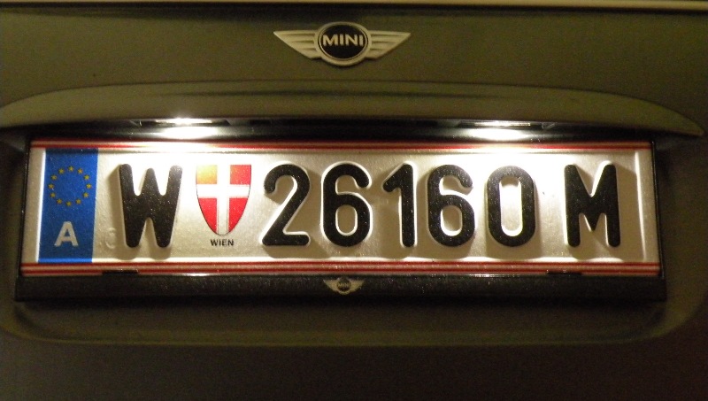

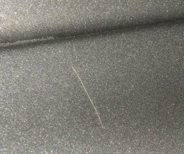

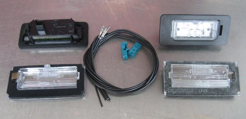

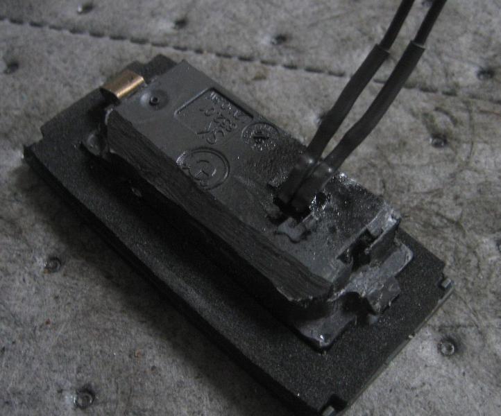

So geschehen bei der Griffleiste des Heckdeckels. Bekanntermaßen kann es vorkommen, dass durch die Abwärme der Kennzeichenbeleuchtung der Lack der Griffleiste aufbricht! Vor Allem Tagfahrlichtnutzer werden wahrscheinlich eher in den zweifelhaften Genuss dieser Tatsache kommen. Nun, bei mir ist das Tagfahrlicht programmiert. Doch hätte ich nicht damit gerechnet, dass es auch mich trifft, wo ich doch meine Speedmaus nicht so oft bewege, wie manch ein Anderer! Aber Falsch gedacht!
  und die andere Seite sieht auch nicht besser aus
 Völlig fertig und noch immer voller Trauer, willigte ich ohne einen Hauch der Zurechnungsfähigkeit ein. Tags darauf legte er mir die Zutaten für seine Wahnsinnstat vor
