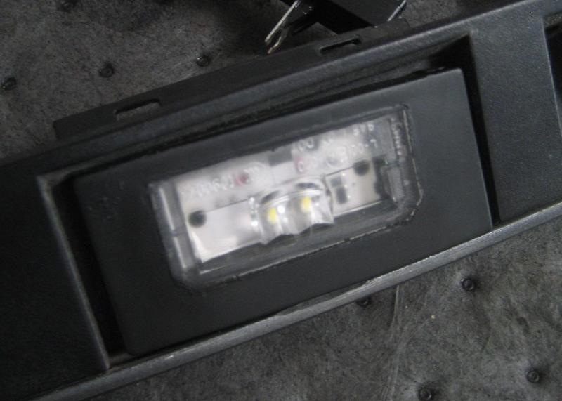

Manchmal ist das waschen und polieren seines MINIs doch mit Nachteilen behaftet. Vor Allem dann, wenn man Mängel entdeckt! Nein, AngstSo geschehen bei der Griffleiste des Heckdeckels. Bekanntermaßen kann es vorkommen, dass durch die Abwärme der Kennzeichenbeleuchtung der Lack der Griffleiste aufbricht! Vor Allem Tagfahrlichtnutzer werden wahrscheinlich eher in den zweifelhaften Genuss dieser Tatsache kommen. Nun, bei mir ist das Tagfahrlicht programmiert. Doch hätte ich nicht damit gerechnet, dass es auch mich trifft, wo ich doch meine Speedmaus nicht so oft bewege, wie manch ein Anderer! Aber Falsch gedacht!     Über jeder Beleuchtung klafft ein riesiger Krater! Ich bin so deprimiert
Wenn das Außen schon so schlimm aus sieht, wie sieht es dann innen …. Abdeckungen runtergenommen …. und gleich der nächste große Schreck
Risse im Plexiglas die sehr zur Materialermüdung beigetragen haben. Schlussendlich hab ich die Verankerungen nur schief angesehen, und sie sind schon ganz abgebrochen. Sehr traurig
Schlimmer kann es nun nicht mehr kommen     Ihn Ohnmacht fallen und die andere Seite sieht auch nicht besser aus     So ein Mist!
Nach einer zweiwöchigen Behandlung in der Nervenheilanstalt Party 02 hat mir mein Mech (diesmal der Andere) eine waghalsige Umrüstungsaktion vorgeschlagen! Schwitzen Völlig fertig und noch immer voller Trauer, willigte ich ohne einen Hauch der Zurechnungsfähigkeit ein. Tags darauf legte er mir die Zutaten für seine Wahnsinnstat vor     zwei originale MINI Abdeckungen, zwei BMW E90 LED-Kennzeichenbeleuchtungen, Kabel und Steckergehäuse!
[Bild: links_134243.jpg][Bild: rechts_506259.jpg]
#28
Angefangen hat er damit, dass er all die schönen neuen Ersatzteile … ruiniert hat! Motzen Das Gehäuse der LEDs auf das Notwendigste zurechtgeschliffen     und die Abdeckungen dann dementsprechend ausgeschnitten     Beides ineinander gesteckt, verklebt und die durchsichtigen Abdeckungen, der Optik wegen, schwarz lackiert!     Weiters wurden die Kabel an die Pins des LED-Gehäuses angelötet (somit waren die Steckergehäuse rausgeschmissenes Geld, denn die hatten da einfach keinen Platz Augenrollen), mit Schrumpfschläuchen isoliert     und die anderen Kabelenden, an die entsprechenden Stellen im Griff, ebenfalls sauber verlötet
Zusammengebaut, Griff wieder montiert, Licht eingeschalten … Tataaa!!!     Hurra!
