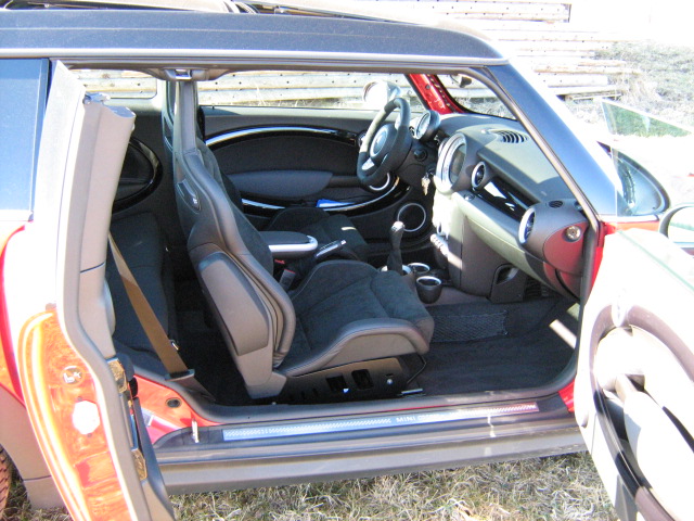

ich hab nen r55 und seit januar die jcw sitze mit alcantara drin...
bin seitdem ca. 18.ooo km mit gefahren und bin einigermassen zufrieden
ein paar anmerkungen dazu...
- die sitze sind leider ned höhenverstellbar (nur 2 vertikel befestigungpunkte vorne für die montage)
- die sitzposition is deutlich höher als beim serien-sportsitz (ich bin 184 cm)
- andere konsolen mit zulassung für eine tiefere sitzposition gibt es ned (weder bei recaro, mini, könig, etc.)
- das alcantara-leder sieht genauso gut aus wie am ersten tag
- ich schwitze ned im sitz
- die sitzverstellung is für den fondeinstieg recht umständlich
- das vollleder an den seitenwangen nützt sich durch das ein- und aussteigen schon leicht ab
- der ein- und ausstieg is etwas schwerlich (hohe seitenwangen)
- der gurt wurde bereits 2mal gewechselt, weil er am sitz scheuert und ausfranzt
- ich habe mit die rücksitzbank au in original-alcantara-stoff beziehen lassen wollen...geht ned...mini bezieht nicht und recaro kann den stoff ned bestellen...is von jcw gesperrt...so musste ein ersatzstoff herhalten (es is aber fast kein unterschied zu erkennen)
- der seitenhalt und sitzkomfort is genial
- die sitze sind überteuert (ca. 3.ooo euro inkl. einbau)
- die sitze haben eine sitzheizung, der mini leider ned...eine nachrüstung der heizung kostet schlappe 1.7oo euro
wenn die nebenwirkungen ned wäre, wär is begeistert...ob ich die sitze noch mal verbauen lassen würde, weiss ich ned...

Zu Punkt 1: Die Sitze sind zwar nicht höhenverstellbar, aber sehr wohl in 2 Höhen montierbar
Zu Punkt 2: Wenn dir die Sitzposition zu hoch ist solltest du die Sitze mal in der niedrigeren der beiden Positionen montieren, anstatt in der höheren.
Denn im Moment sind deine Sitze in der hohen Position.

Nee. Er sagt es gibt nur 2 Punkte vorne. Das würde bedeuten hinten ist nur einer und mit den vorderen Punkten kann man den Sitz kippen (was auch eine gewisse Änderung der Höhe zur Folge hat).
Hinten sind aber auch 2 Aufnahmepunkte, sodaß es wirklich 2 unterschiedliche Höhen gibt

Also wie's am Bild aussieht (was ich erkennen kann) ist er vorne unten befestigt

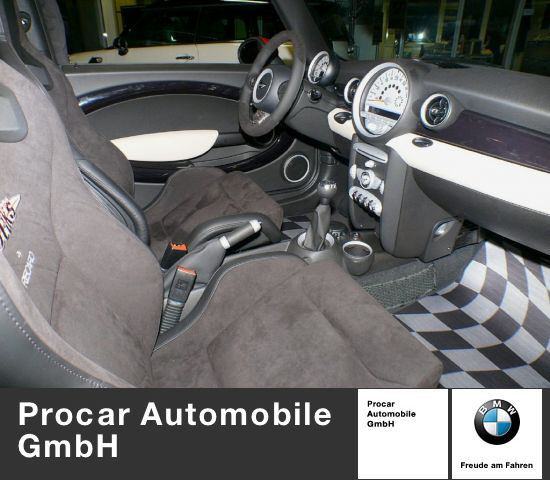

Lt. Titel werden Bilder von den Sitzen gesucht ... also wo bleiben die denn
28.05.2008, 08:58
Moin,
danke mal für die Bilder der Alcantara Sitze, die sind im Auto doch schöner als die Leder, sieht irgendwie wohnlicher aus

Richtig.
Und der das untere Loch ist die höhere Befestigung.

zu punkt eins...hab ich doch geschrieben...und sorry, aber ich montiere die sitze ned jedesmal hoch und runter wenn meine kleinen kollegen damit fahren...da fehlt mir die zeit
zu punkt zwei...leider hat deine glaskugel versagt...meine sitzen sind in der tiefsten sitzstellung montiert...trotzdem sitzt man höher als in den serie-sportsitzen

Ich hab leider keine Glaskugel
Nur deine Fotos. Und auf den Fotos sind die Sitze mit dem unteren Loch befestigt. Und das untere Loch entspricht der höheren Position.
