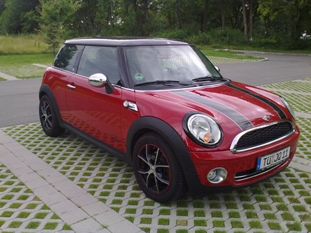

J.Star schrieb:Fahrer eines Cooper, die problemlos auf einen Wabengrill wie den des S umrüsten möchten, tun gut daran, den "JCW for Cooper" zu bestellen.
Die Chromleisten des originalen Grills werden weiterhin verwendet, lediglich das "Innere" des Grills wird ausgetauscht, was für annähernd jeden handwerklich einigermaßen geschickten Menschen problemlos möglich sein sollte.
Der durchschnittliche Zeitaufwand liegt bei 15 Minuten.
Teilenummer: 51 11 04 04 122
Der Grill kostet, inkl. Mwst., rund 31,00€ und ist somit wirklich günstig.
Ganz genau...
hier die beiden "Grille" im Vergleich:
[Bild: dsc00531.jpg]
Habe den Grill eingebaut der zusätzlich für die Zusatzscheinwerfer vorgesehen ist.
[Bild: dsc00535.jpg]
[Bild: dsc00534.jpg]

Auch ich habe vor ein paar Monaten den JCW Grill for Cooper eingebaut.
Sieht wirklich bedeutend besser aus und günstig ist es eigentlich auch. Und der Einbau war soweit auch zu meistern. Top

#37
Danke chubv,
daraufhin hab ichs heute im Regen getan Yeah!
[Bild: img8908a.th.jpg]
#38
Schaut Top aus!
