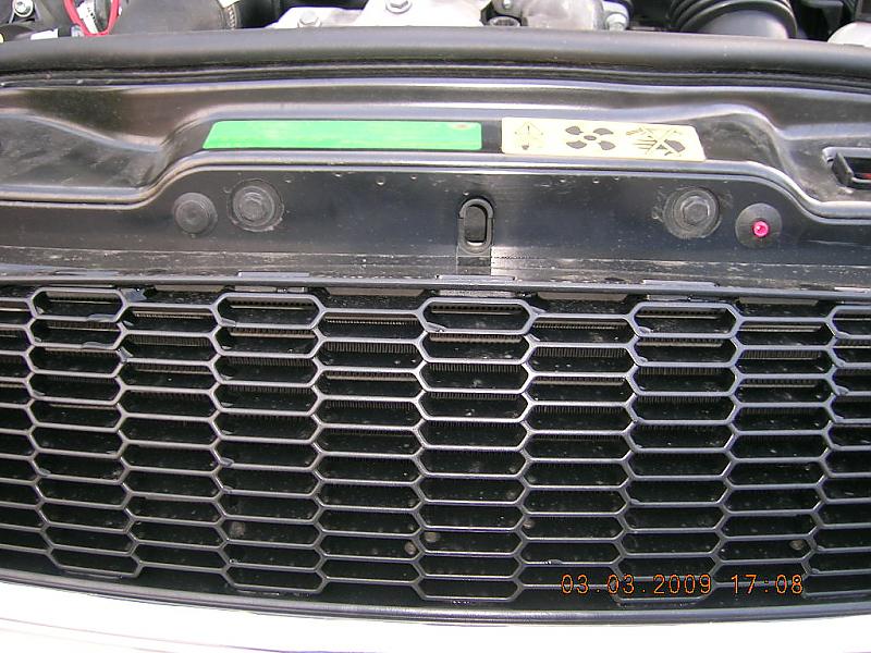

MiniD_09 schrieb:Hallo,
so...ich war gerade beim
und habe folgenden Grill gekauft:
JCW Wabengrill für den Cooper, Teilenummer: 51 11 0 404 122
Das sollte doch jetzt an meinen Cooper D passen, bei Verwendung der unteren Leiste meines Original Chromgrills. (nur dass ich links und rechts von der mitte des grills 2 Löscher bohren muss wie hier http://www.mini2.info/forum/attachment.p...1236969281
gruß
Hm,
du hast jetzt ein Problem:
Den Grill den du gekauft hast, der passt nur auf One/Cooper
Die Teilenummer für den JCW Grill für Cooper D ist 51.11.0.442.012
Heißt also der wird nicht passen.
Vllt kannst ihn ja noch eintauschen.
Wenn du dann den richtigen JCW Grill für den D (siehe Teilenummer) hast, dann musst du auch nichts bohren und keine neuen Leisten besorgen oder so, die passen 1:1, siehe hier: (Bild ist allerdings Wabengrill für Cooper)
LG Rush
