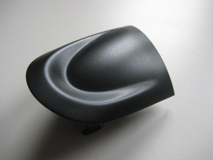

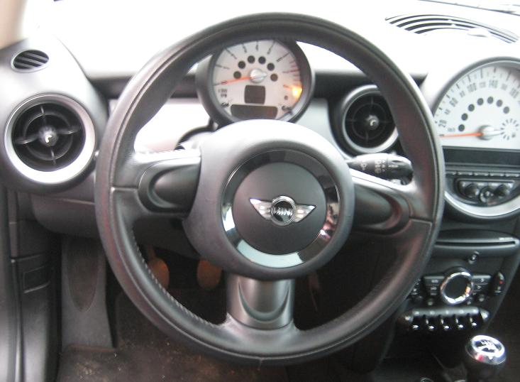

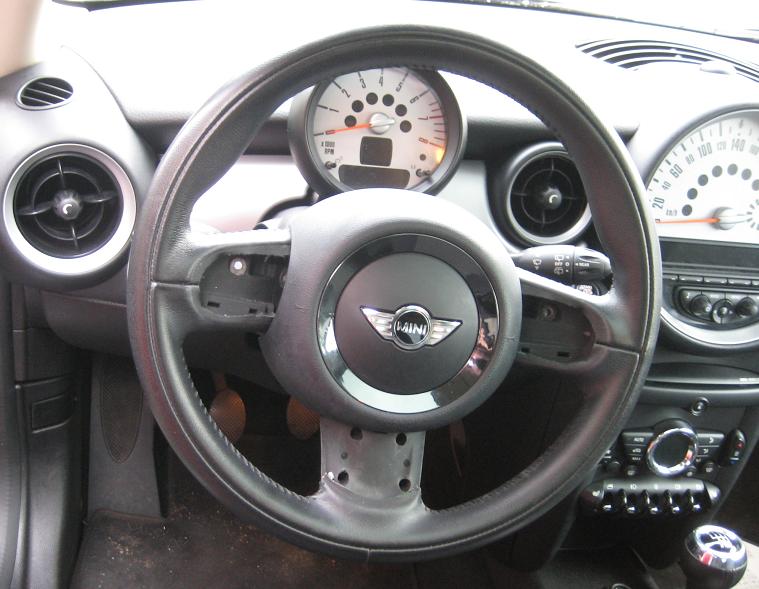

Lenkrad mit eingebautem Airbag und entfernten Spangen.
Lackierte Spange im Detail (mit losen Fusseln, sorry)
Lenkrad mit wieder montierten Spangen.
Die Aktion hat soweit prima und reibungslos funktioniert. Die linke Spange hat ein kleines Haltefüßchen verloren, macht nicht wirklich etwas aus, hält auch so bombenfest. Mit dem erreichten Ergebnis bin ich sehr zufrieden, würde dafür 100% geben.
Fazit: Wenn an den Lenkradspangen der Softlack abgeht, muss man nicht unbedingt neue Spangen für sehr viel Geld kaufen. Zumal kauft man mit diesem Geld dasselbe Problem über kurz oder lang wieder ein. Alternativ kann man sich selbst mit Bordmitteln helfen und kommt damit zu einem akzeptablen Ergebnis.
