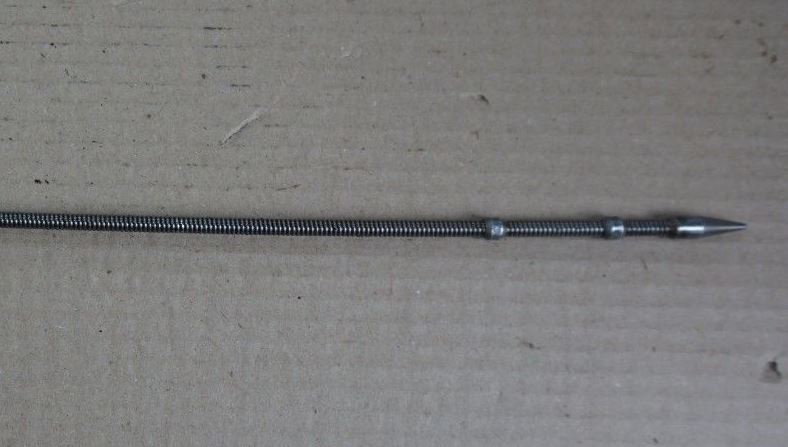

purist schrieb:- Mit Motorölpeilstab Ölstand prüfen
- Über die großartige Ablesbarkeit freuen
Diejenige Dumpfbacke, die sich die braune Farbe am Ende des Peilstabs für die Ölstandsprüfung hat einfallen lassen, würde ich gerne mal persönlich kennenlernen. Böse! Böse! Böse!
[-] Den folgenden Verstrahlten gefällt magomars Beitrag:
  • ichweißeswirklichnicht
#25
hab in meinem JCW das Aral 5W40 schon das 2. mal drinn
Verbrauch hält sich in grenzen, in cca 2000km, mal cca 2mm auf dem Stab...
magomar schrieb:Diejenige Dumpfbacke, die sich die braune Farbe am Ende des Peilstabs für die Ölstandsprüfung hat einfallen lassen, würde ich gerne mal persönlich kennenlernen. Böse! Böse! Böse!
hab mir nen gebrauchten Ölstab zugelegt, auf dem es viel leichter ablesbar ist ... war die 35€ wert Top
Der Verkäufer hat es wie folgt beschrieben:
Part removed from: BMW MINI R56, Cooper, Coupé, N12, EUR, Right hand drive
Real-OEM part no.: 11437585970 11437586030
Part Replaces: 11437568567 11437561567 11437549422 11437566021 11437578086 11437546280
LG. KAALman
2018 CLUBMAN JCW
"wer später bremst, fährt länger schnell"
