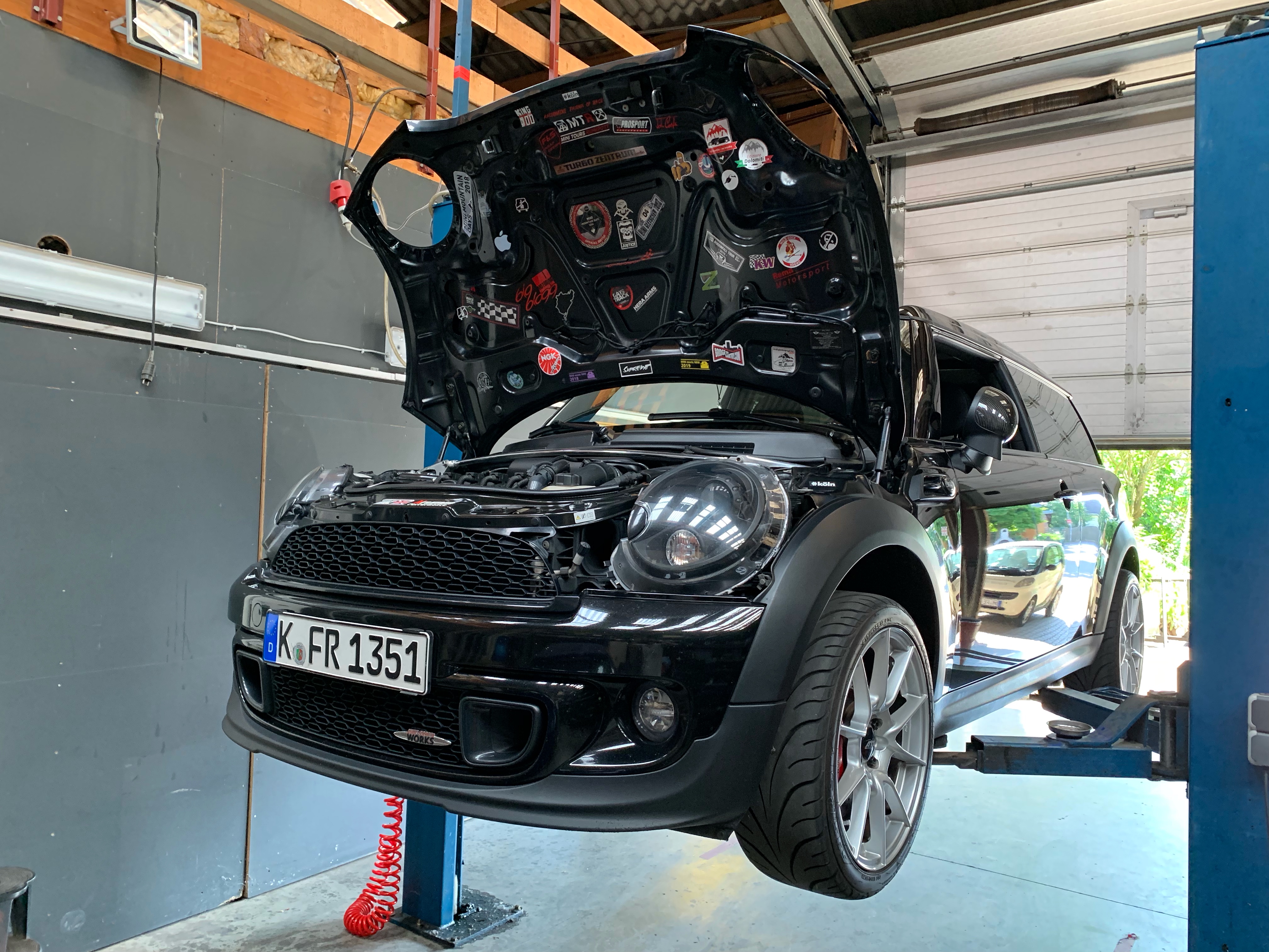

Darum stand Clubbibaby vorhin auch mit sauberer Scheibe vor Dr. Krumms MINI-Sanatorium.
[Bild: attachment.php?aid=70018]

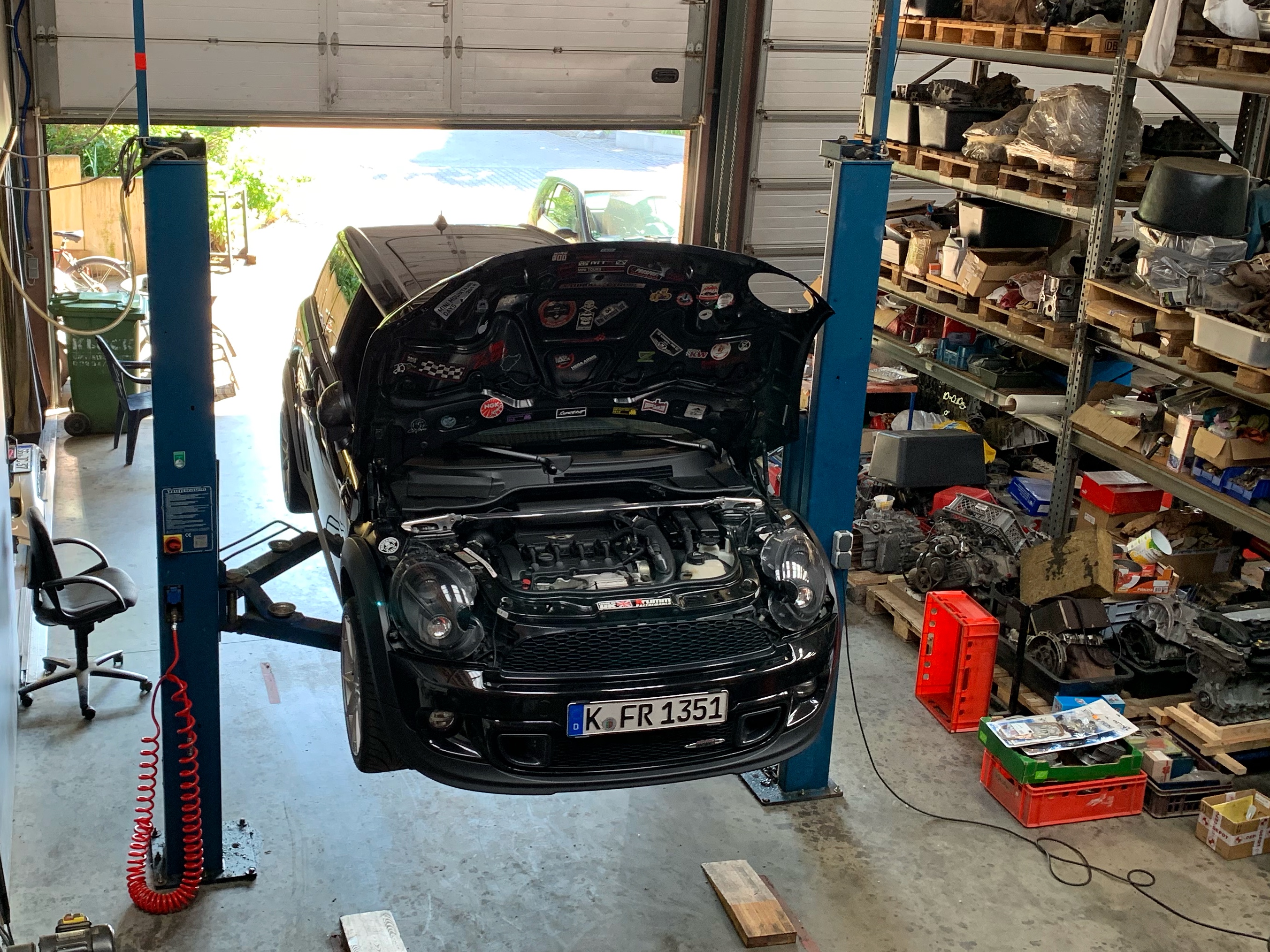

Mittlerweile steht er aber schon auf der Bühne.
Ich hab es ja bereits erwähnt, ein etwas umfangreicheres Programm steht bevor.
[Bild: attachment.php?aid=70019]
[Bild: attachment.php?aid=70020]
Großer Service, Kontrolle bzgl. Kettenlänge & Verkokung, neue Injektoren, Pleuellagerschalen incl. ARP-Schrauben, Verbau eines Motorlagers von Powerflex, noch ein paar Kleinigkeiten & wer weiß, was sich evtl. noch ergibt.
Der MINI bleibt nun erstmal ein paar Tage beim Doc, der zusammen mit seinem Motorenbauer schon kräftig Hand anlegt.

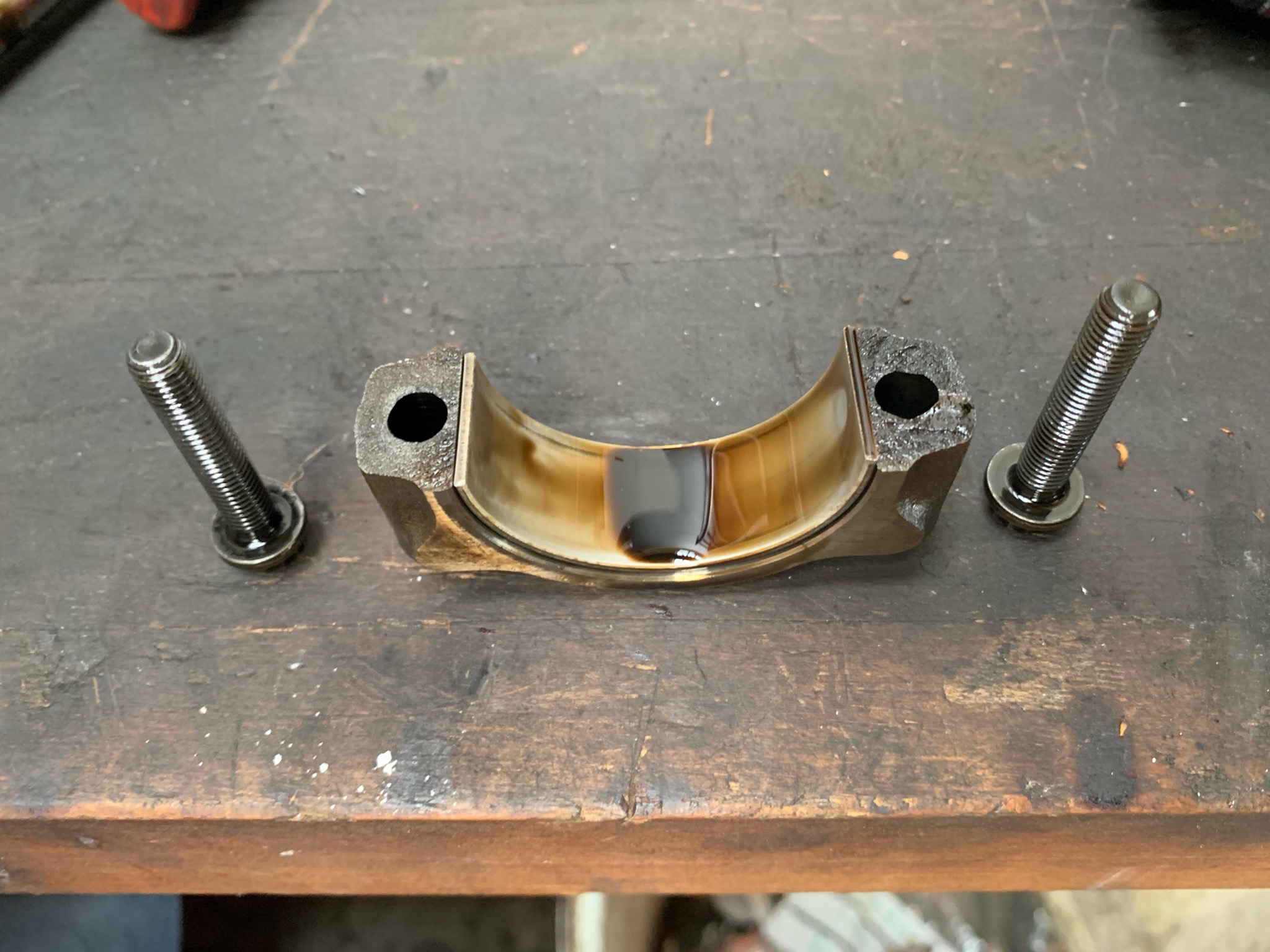

Meine Lagerschalen mit den bisherigen Serienschrauben.
[Bild: attachment.php?aid=70022]
[Bild: attachment.php?aid=70023]
Die Überprüfung durch den Fachmann / Motorenbauer ergab, Clubbibaby bekommt definitiv neue Schalen, da bereits leichte Riefen zu erkennen sind.

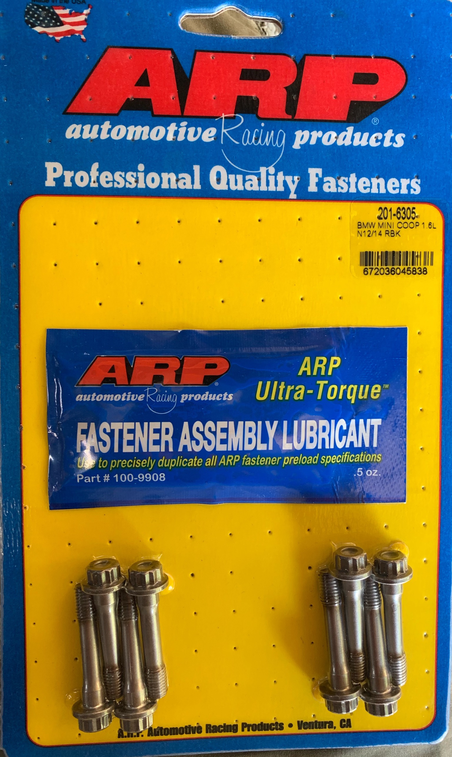

Und hier noch die neuen stabileren & nicht ganz billigen Pleuellagerschalenschrauben.
[Bild: attachment.php?aid=70024]

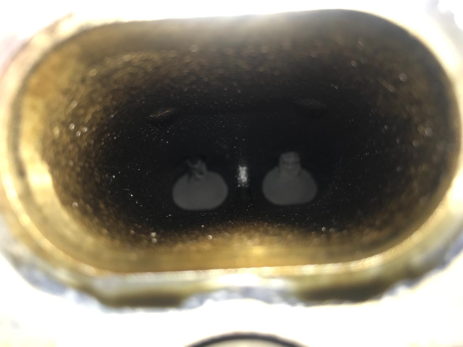

So so.....obwohl ich Clubbibaby immer wieder mal ordentlich Feuer unterm Hintern mache & er nur äusserst selten für Kurzstrecken eingesetzt wird (dafür nutze ich anderes, darum steht er auch oft tagelang nur rum), ist er dennoch ordentlich verkokt.
Abgesehen davon, hat der Doc festgestellt, dass sich das Maß der Steuerkette schon außerhalb der Toleranz befindet.

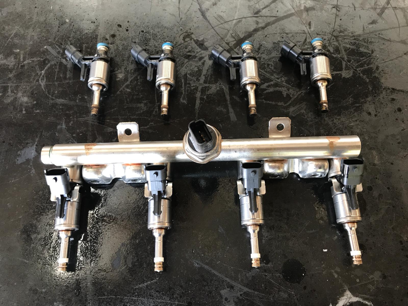

Ansonsten alles im Fluss, Injektoren, Lagerschalen incl. Schrauben wurden erneuert, zusätzlich der große Service gemacht, sowie ein-zwei Wehwehchen behandelt.

Anbei ein paar Bilder, die der er mir gemacht hat.
Die Verkokung sieht überall ähnlich aus, daher nur ein Bild davon.
