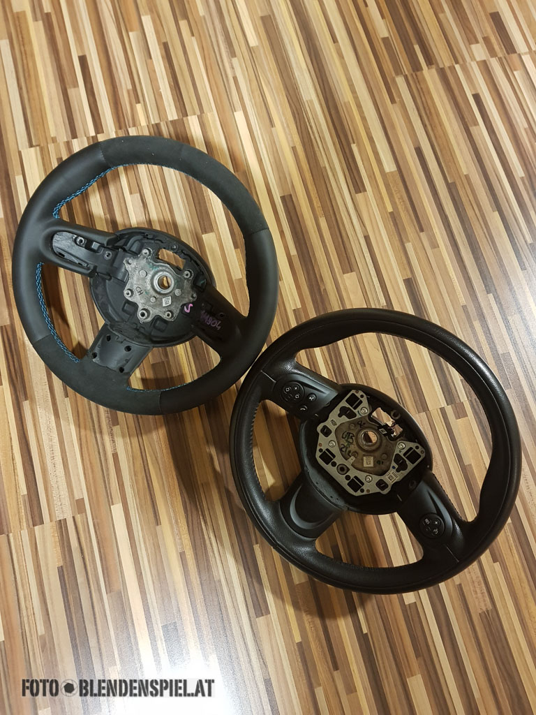

Und es ist ... Trommelwirbel ... ein neu bezogenes Lenkrad.
Oben & unten mit schwarzem Alcantara, links & rechts mit glattem Leder und komplett aufgepolstert.
[Bild: attachment.php?aid=71659]
Die Nähte sind natürlich farblich abgestimmt auf die eingestellte Farbe des Lichtes im Innenraum und den Schlüsselanhänger.
[Bild: attachment.php?aid=68736]

Das bezogene Lenkrad hatte ich einmal gebraucht gekauft und da es ein MuFu Lankrad war hatte ich den Airbaghalter und die Verkabelung schon für das neue Lankrad.
Somit konnte ich mir das ausgebaute Lankrad zur Vorlage nehmen wie die Kabeln verlegt gehören, auch wenn man das nicht machen muss denn es ist eh selbsterklärend. Aber Kontrolle kann ja nicht schaden. Danach habe ich die MuFu Tasten und die untere Blende vom alten Lenkrad demontiert. Dabei ist mir aufgefallen, dass sich bei der unteren Blende schön langsam der Softlack ablöst. Na mal sehen ... mögliche Abhilfe ist schon bestellt. Pfeifen
