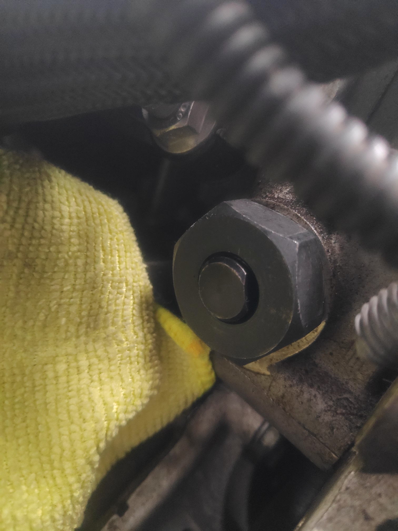

Die Ölwannendichtung war ja schon bekannt. Ich habe mich da für die Gummi Variante entschieden. Bislang keine Auffälligkeiten. Dabei ist mir aber aufgefallen, dass das Flexrohr ab-/eingerissen war. Also das alte abgeflext und das Reparatur-Set eingebaut. Hat auch gut geklappt.
Als ich die Kettenlänge gemessen habe hatte ich keinen neuen Kettenspanner verbaut. Der war dann mittlerweile auch angekommen und hat dann an einem freieren Nachmittag den Weg in den Mini gefunden. Auch das ging super von der Hand.

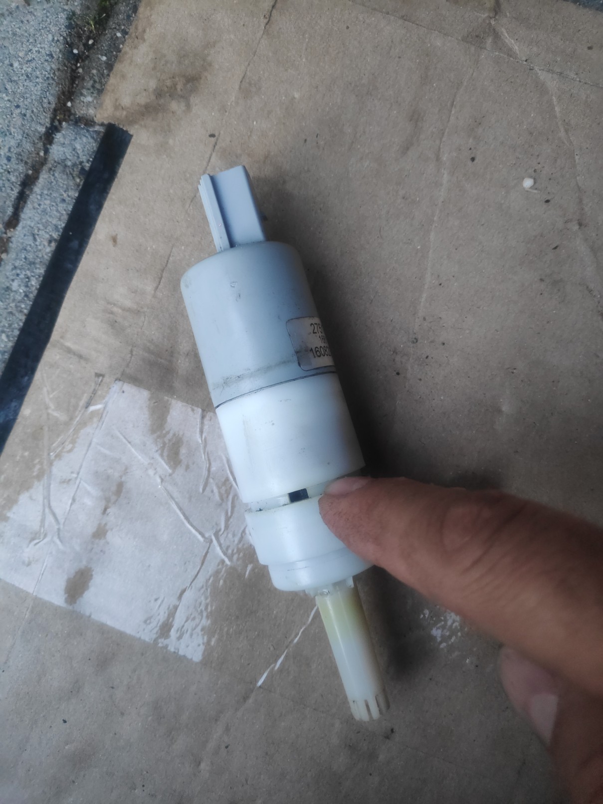

Zuletzt... ja zuletzt war da Wasser unterm Auto. Einfach so. Die Wischwasserpumpe für die Xenon-SW war inkontinent geworden. Für die andere Pumpe (Scheibe) gibts ja genug im Zubehör. Aber die für die Scheinwerfer musste ich für eckig Geld bei BMW beziehen. Ok, wenn sie wieder 12 Jahre hält, bin ich zufrieden.
