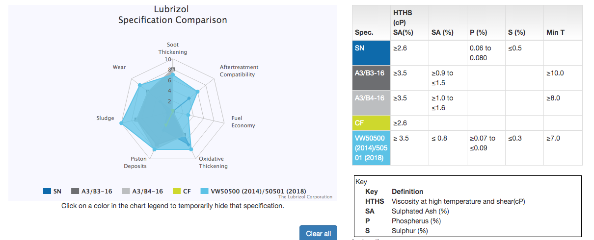

https://online.lubrizol.com/relperftool/pc.html
Nicht sicher ob das hier schon mal war
    Das sind die Werte von meinem Öl. Wenn ich die VW Freigabe ansehe, entspricht die zu großen Teilen exakt der BMW LL01 und 04
