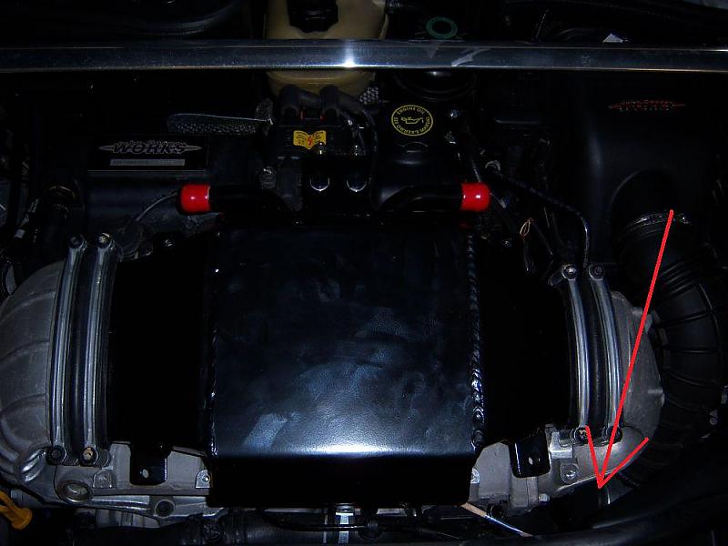

#14
wie check man denn das bypassventil am besten?
muss man irgendwas ausbauen, oder kann man das so im motorraum sehen bzw prüfen?
wie ihr seht hab ich nicht soooo die ahnung davon...
danke Top
#15
Da ist eine Anschlagschraube und da sollte der "Hebel" worüber die Klappe betätigt werden eigentlich anliegen.
Manchmal hängt das Teil und dann liegt der nicht an dieser Schraube an.
Das Teil liegt ungefähr in der angezeichneten Richtung.
Mit ner Taschenlampe kann man das auch erkennen.
Da war mal ein Bericht mit Foto im IG-Forum, mal gucken ob ich es wiederfinde.
Edit sagt 4 Minuten später, Ordnung ist das halbe Leben Devil!
