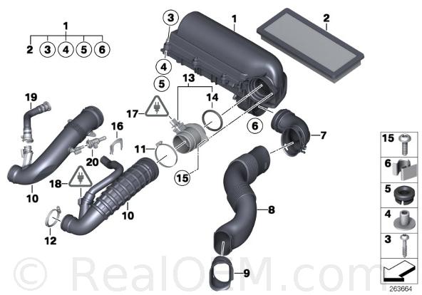

*blättert im Handbuch* Head Scratch doch hab ich Smile 2010 N14 Mini John Cooper Works
oder http://www.mini2.info/forum/showpost.php...ostcount=3 Hat unrecht Big Grin
Und Teil 13 Auf der Abbildung ist doch der LMM oder?
[Bild: 390.png]
Nr. Beschreibung
01 Ansauggeräuschdämpfer
02 Luftfiltereinsatz
03 Schraube selbstschneidend
04 Einsatz
05 Gummibuchse
06 Clip
07 Ansaugleitung
08 Ansaugrohr
09 Ansaugleitung
10 Reinluftrohr
11 Schlauchschelle
12 Schlauchschelle 60X9
13 Heissfilmluftmassenmesser
14 O-Ring 69X6
15 Schraube thermoplastische Kunststoffe 60X20
16 Clip 1
17 Buchsengehäuse HFM 1 nur in Verbindung mit -- Buchsenkontakt MLK -- Gummitülle
18 Buchsengehäuse 2-polig BRAUN 1 12527542852 nur in Verbindung mit -- Buchsenkontakt
Sonst müsste ich doch am Reinluftrohr bei mir keinen Stecker haben?
Bin kein Mechaniker also bitte korregier mich wenn ich doch falsch liege.
