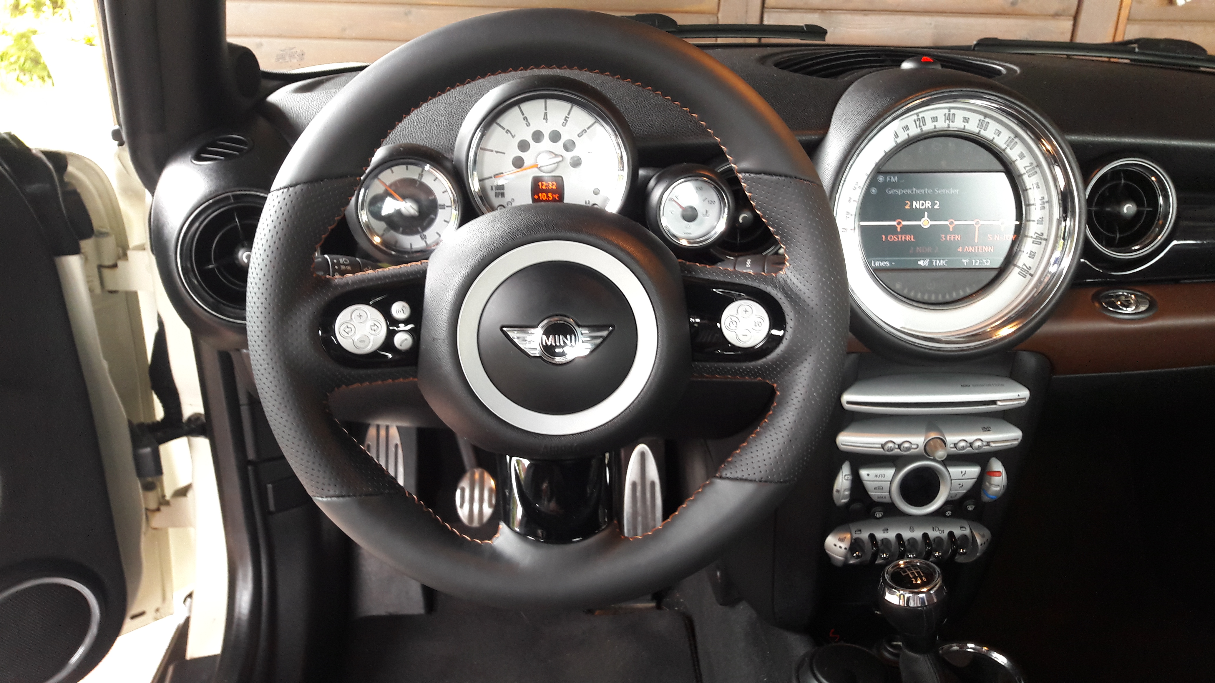

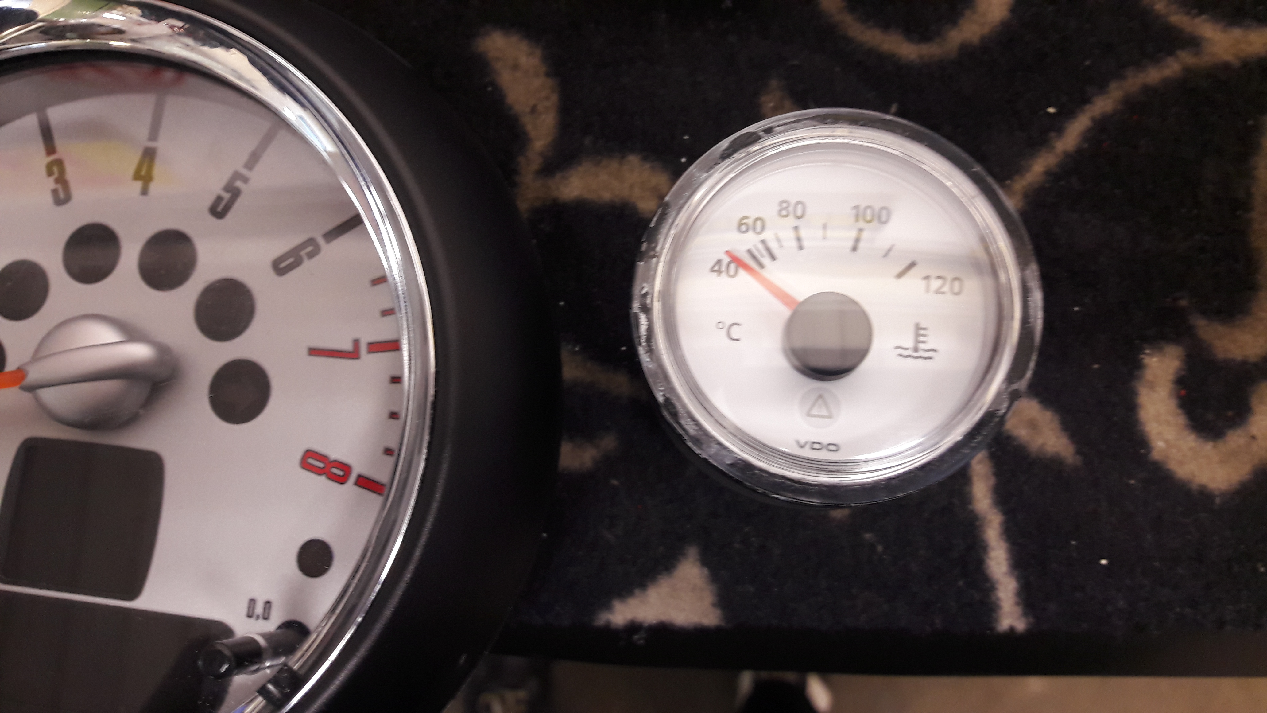

Original-Zusatzinstrument für Kühlmitteltemperatur ist jetzt eingebaut und zwar mit weissen Ziffernblatt und Chromring.
LolLol
Das Original-Zusatzinstrument hat ein schwarzes Ziffernblatt und ist ohne Chromring. Also nicht schön, wenn man Chromline-Interieur eingebaut hat.
Zunächst hatte ich folgende Idee, welcher leider nicht funktioniert hat. Ich habe mir ein VDO 52mm Zusatzinstrument "Viewline" besorgt und habe dieses versucht einzubauen. Habe das Teil noch aufgekürzt, so das es passte. Leider keine Funktion Traurig Ist nicht kompatibel mit dem kleinen Steuergerät, welches im Einbausatz enthalten ist.

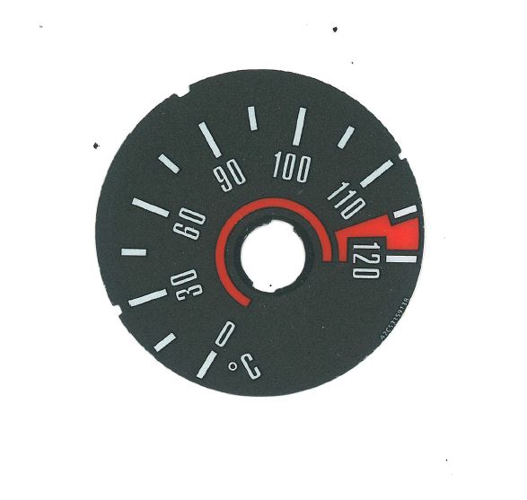

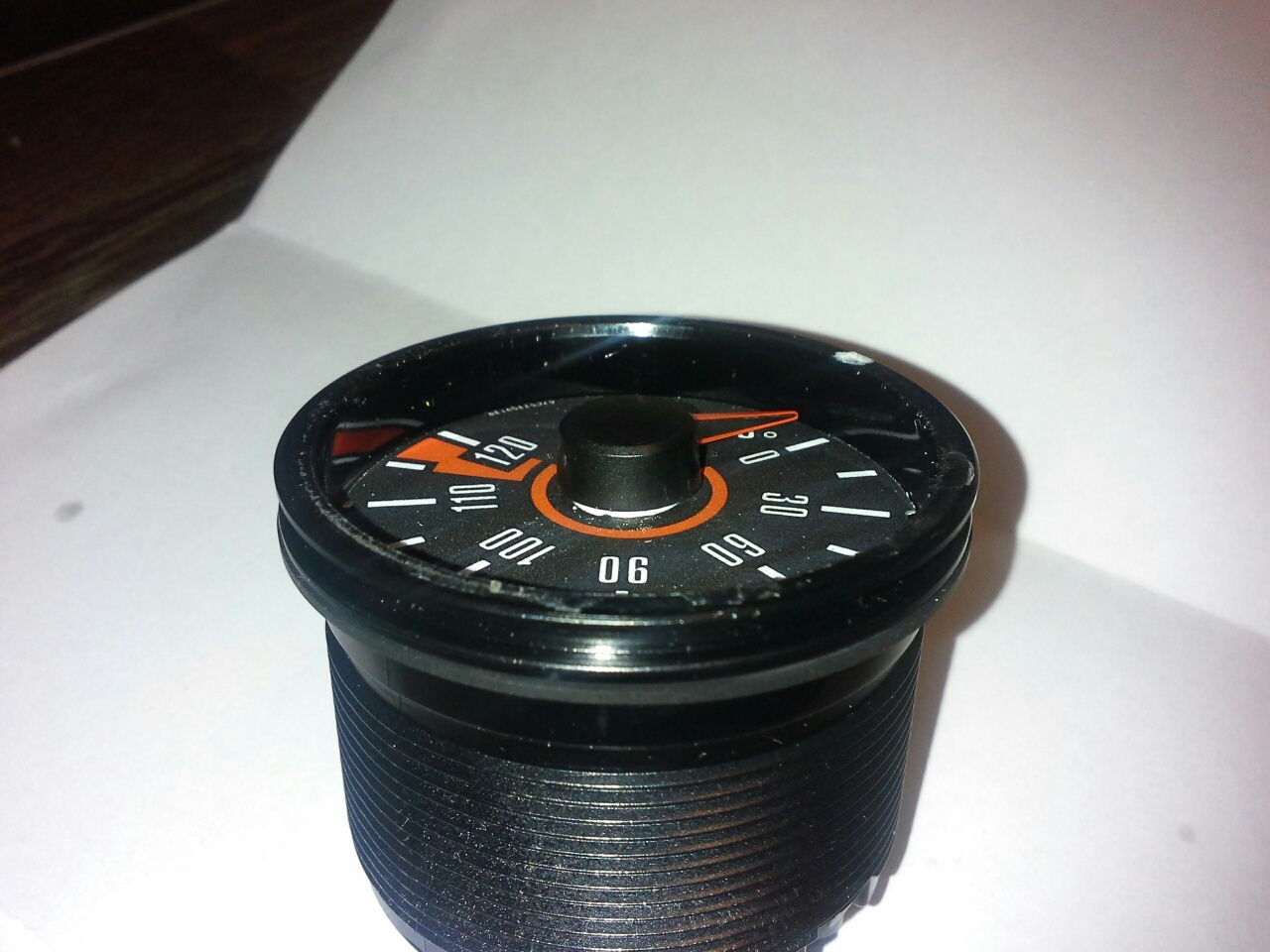

Ich habe mir dann das Original-teil von MINI bestellt vorsichtig zerlegt und das Ziffernblatt entfernt.
Das Ziffernblatt habe ich dann zu Heiler-Tachodesign geschickt, welche mir nach Vorlage des Musters ein weißes Ziffernblatt geplottet haben.
Das Teil hat zu 100 % gepasst inkl. der Aussparungen im Plastik.

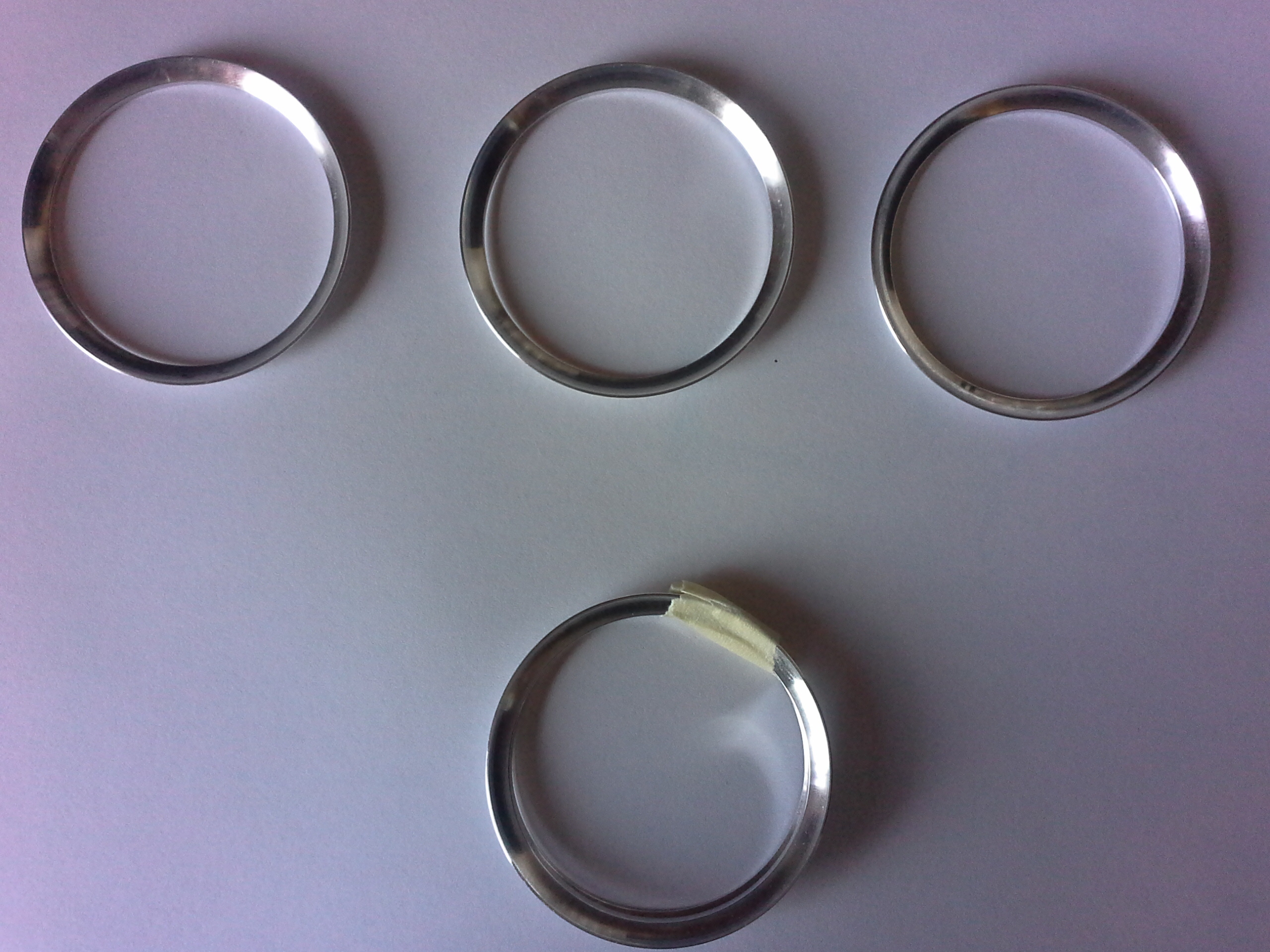

Fehlte jetzt nur noch der Chromring, welchen ich aus Aluminium angefertigt habe. Bei der Gelegenheit habe ich einige mehr gemacht, wenn schon den schon. Das ganze dann noch mit einen Dremel aufpoliert und fertig war der Chromring.
Alles noch vorsichtig mit Sekundenkleber zusammengesetzt und siehe da, jetzt ist alles wie es sein soll.

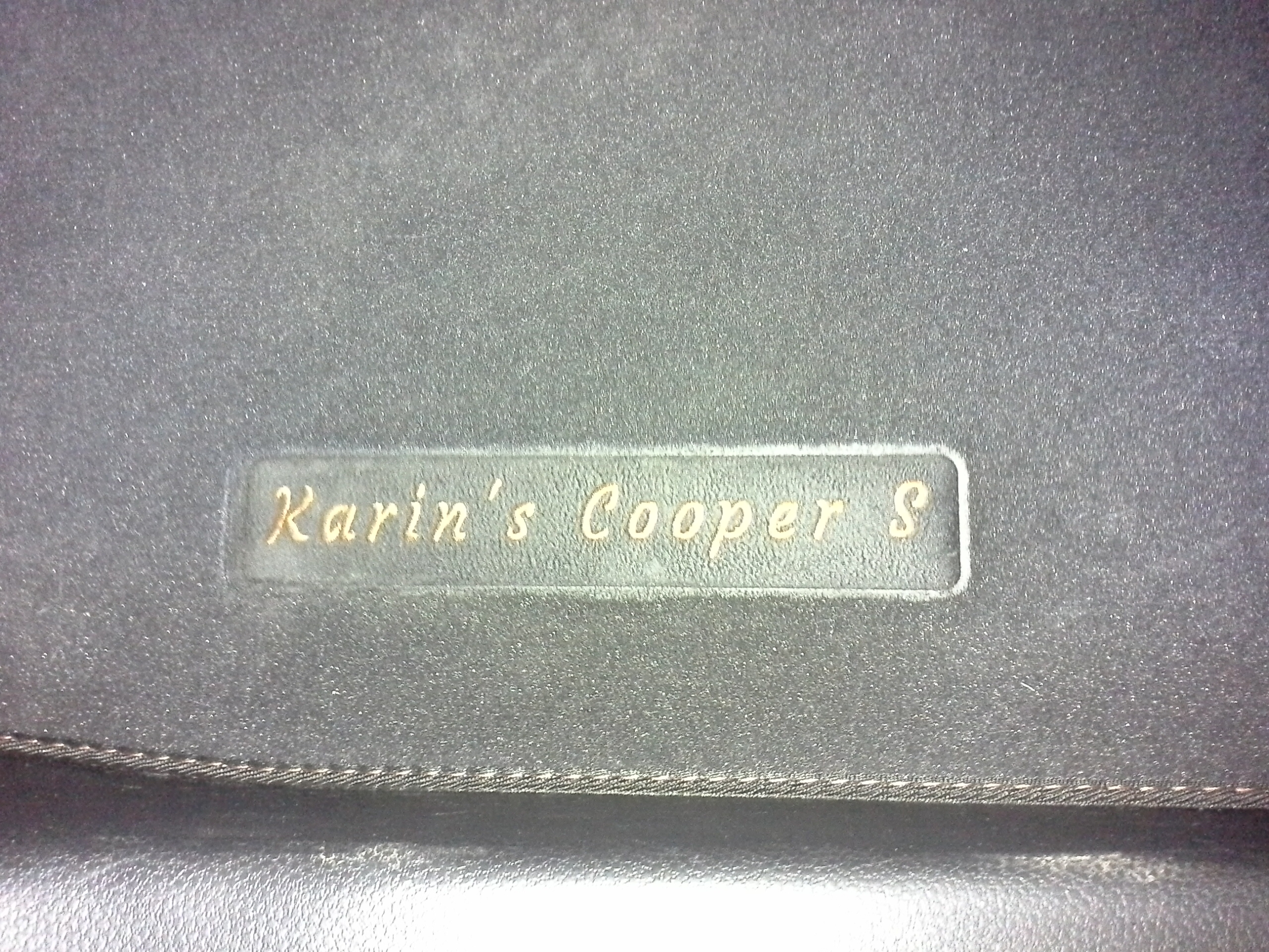

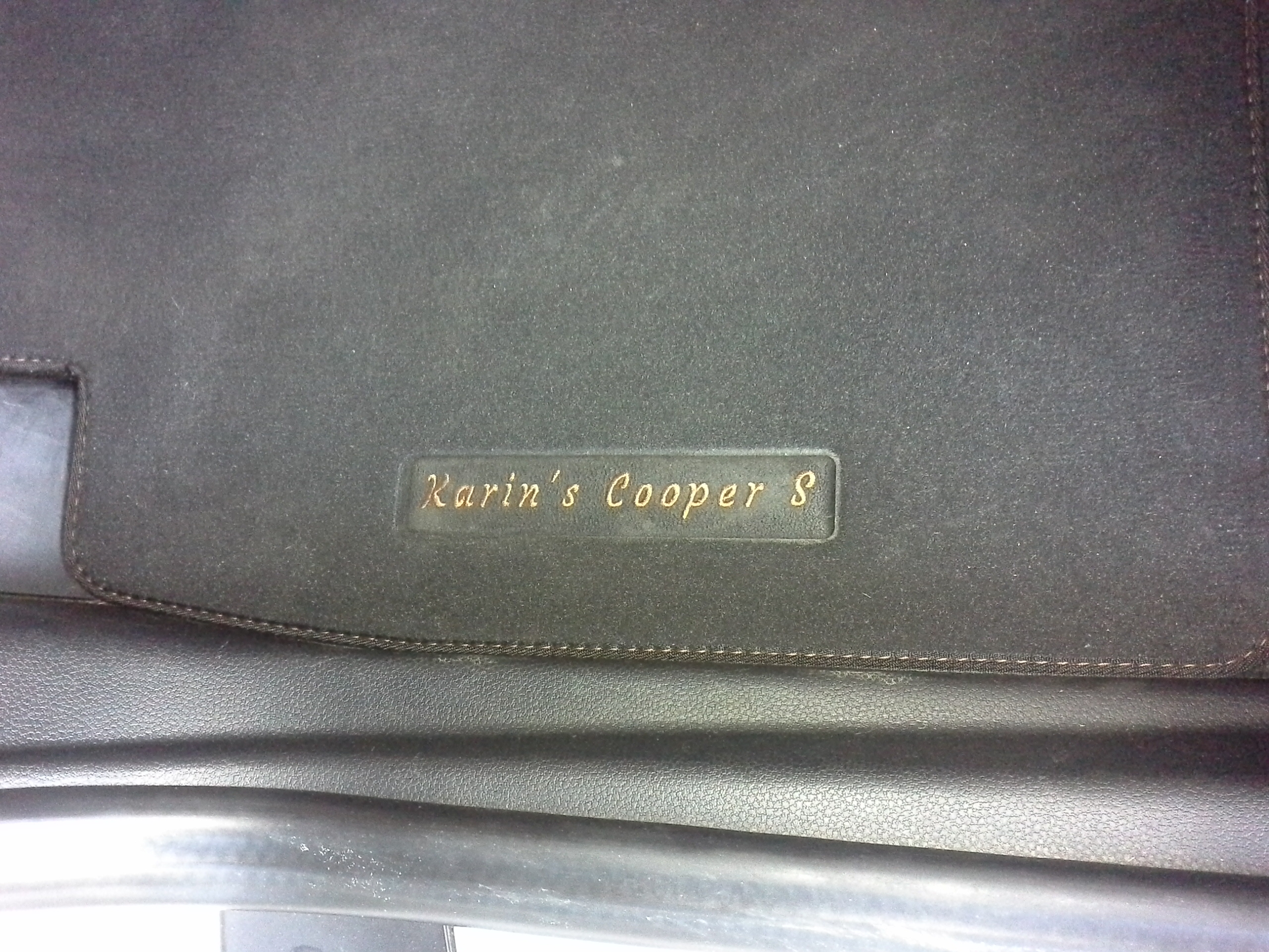

Neue Fussmatten hat unser Cooper S jetzt auch bekommen. Die Alten sahen nach 7 Jahren nicht mehr schön aus. Habe jetzt einen kompletten Satz für Vorne und Hinten bestellt. Sind auf jeden Fall mind. gleichwertig mit den Original Velour-Matten von MINI. Hellbraune Naht und Stickerei waren Extra.
Lieferzeit lag bei ca. 7 Tagen.Lol
Hätte ich auch nicht gemacht, wenn die alten Matten noch gut gewesen wären.

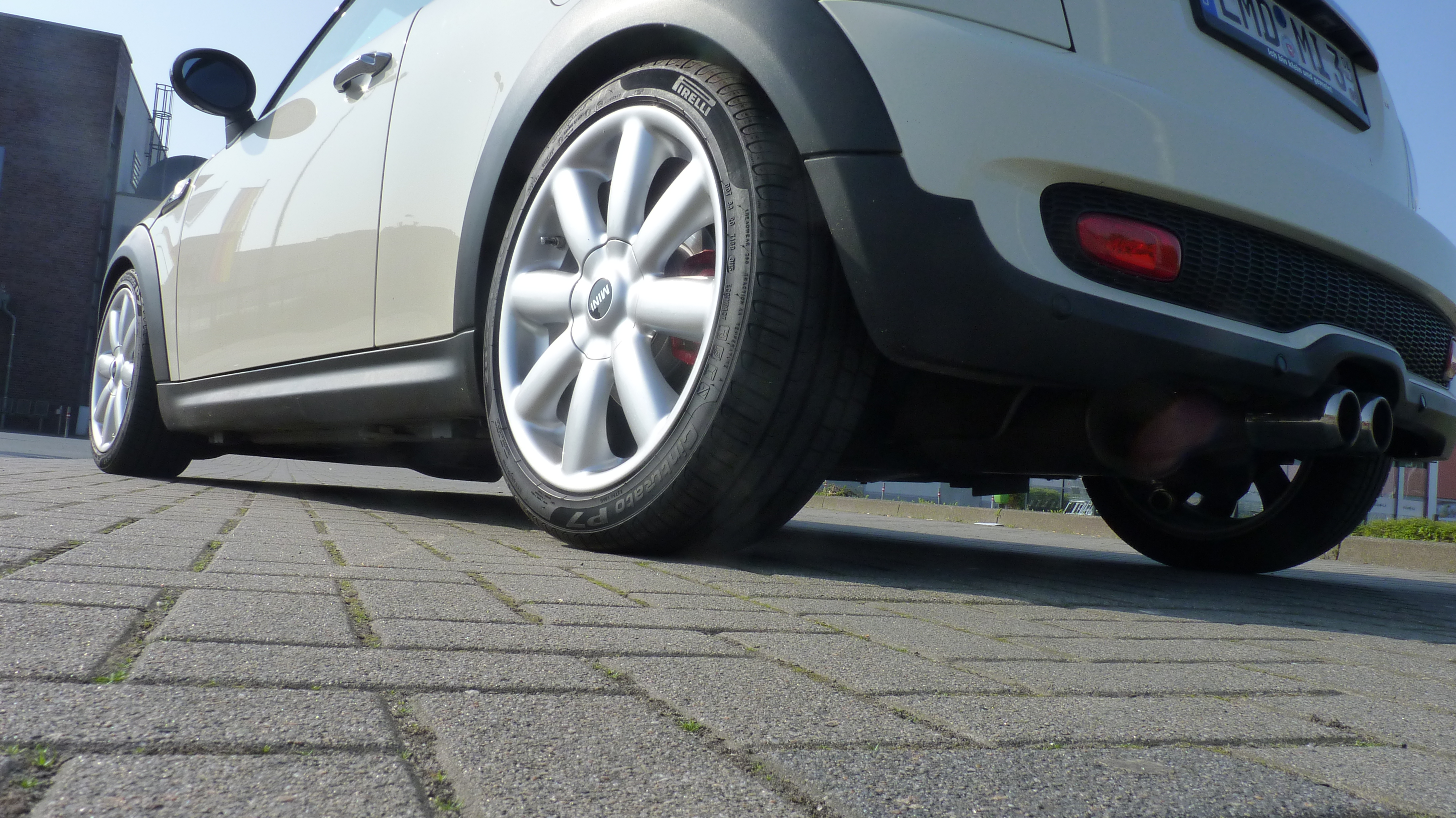

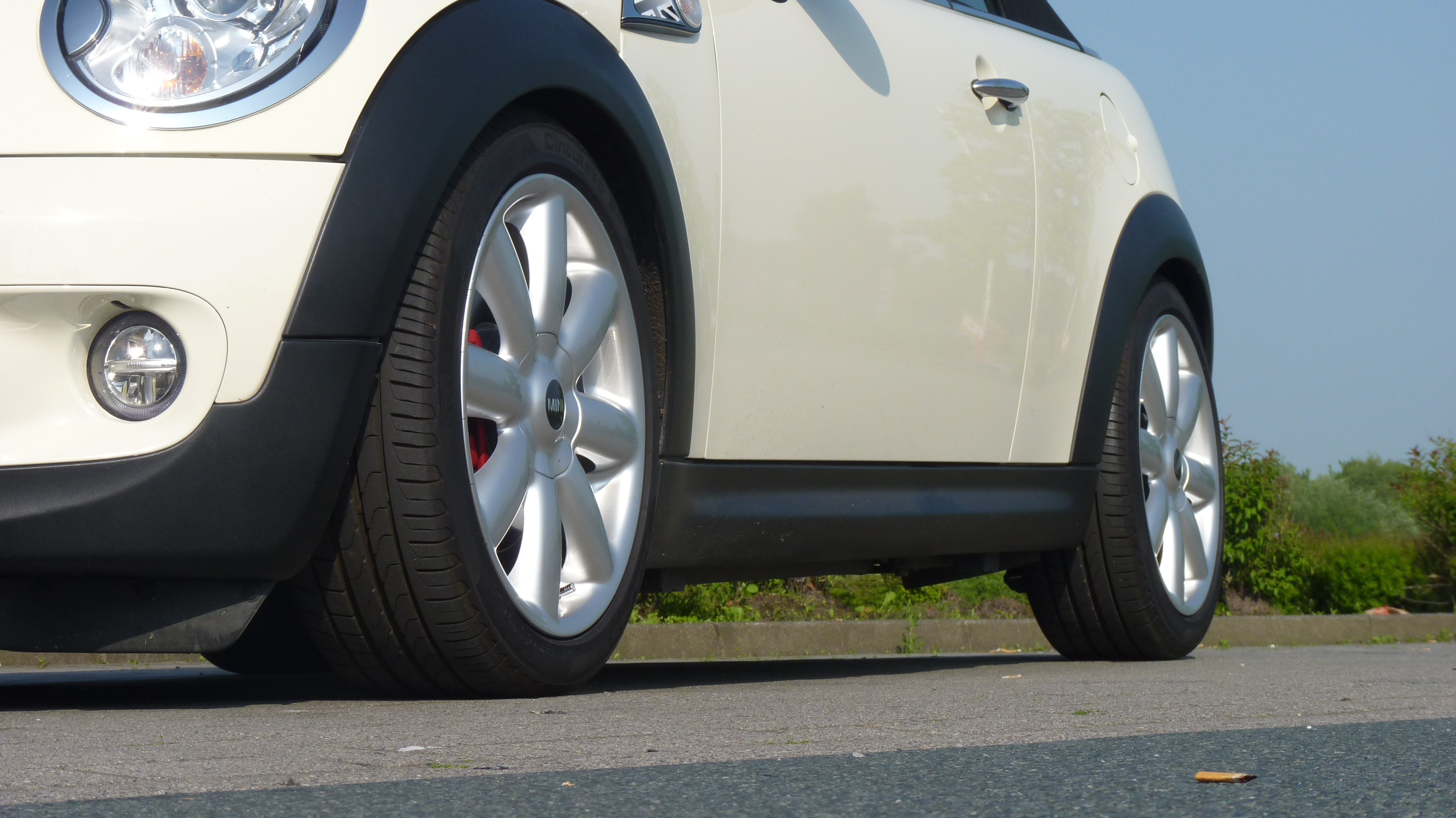

Nachdem technisch alles wieder auf Stand war, habe ich mich auf den Weg nach RW-Edition in Werl gemacht und dort ein KW Street Comfort montieren lassen. Inkl. TÜV-Eintragung und die üblichen Vermessungen Spur, Sturz usw. Der Wagen ist jetzt ca. 35mm tiefer als Serie (kein Sportfahrwerk vorher montiert)
Das Fahrzeug liegt jetzt deutlich besser auf der Strasse, wo bei der Fahrkomfort gleich geblieben ist. Werde aber noch ein wenig mit dem Luftdruck und Dämpfer-Verstellung spielen müssen, um den Fahrkomfort noch zu optimieren. Von der Höhe bin ich optisch sehr zufrieden, aber ob das alltagstauglich sein wird, bin ich mir noch nicht sicher. Zur Not wird wieder höher gedreht.Lol
Damit Ihr Euch ein paar Eindrücke holen könnt, stelle ich ein paar Fotos mit ein.

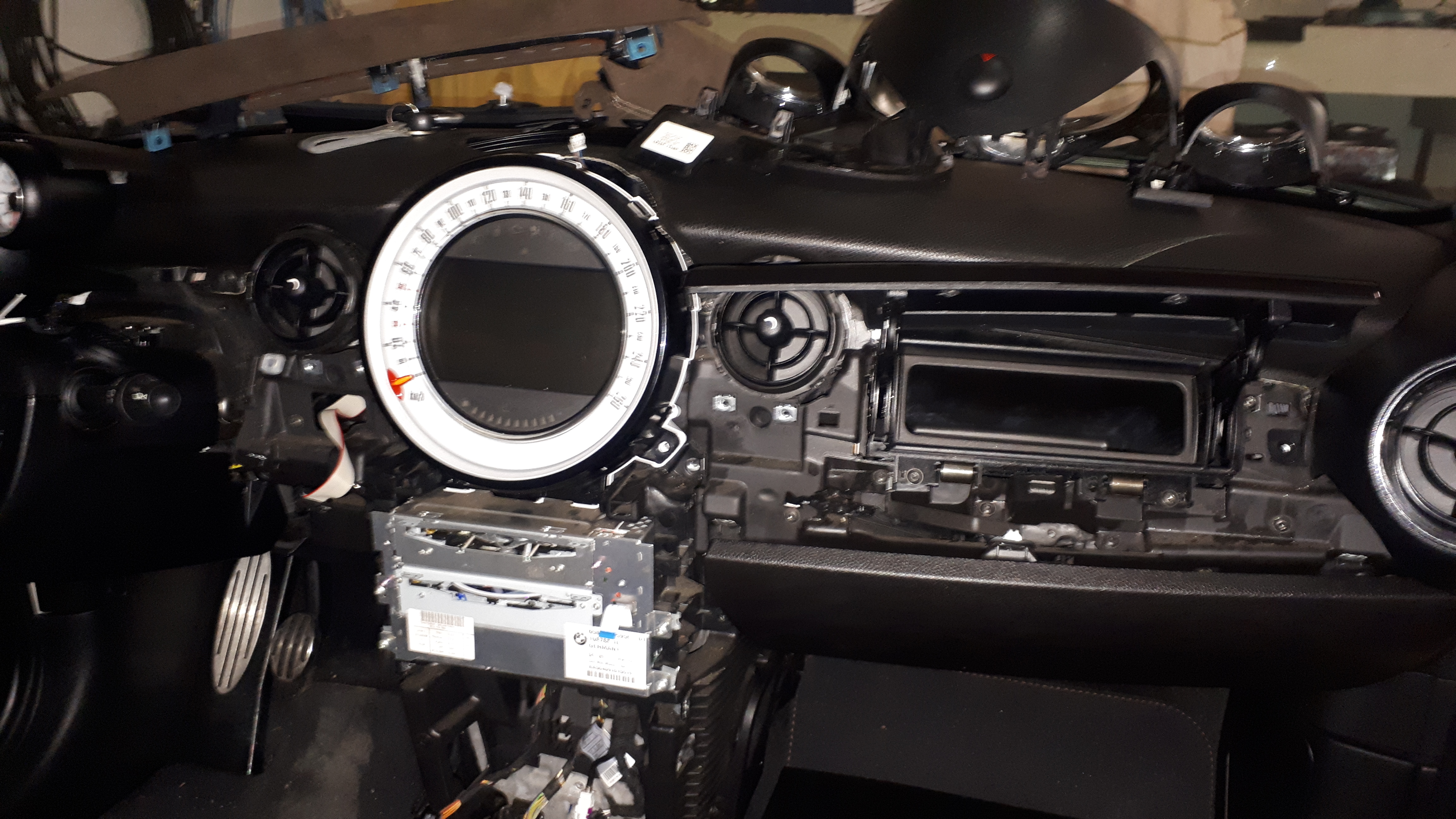

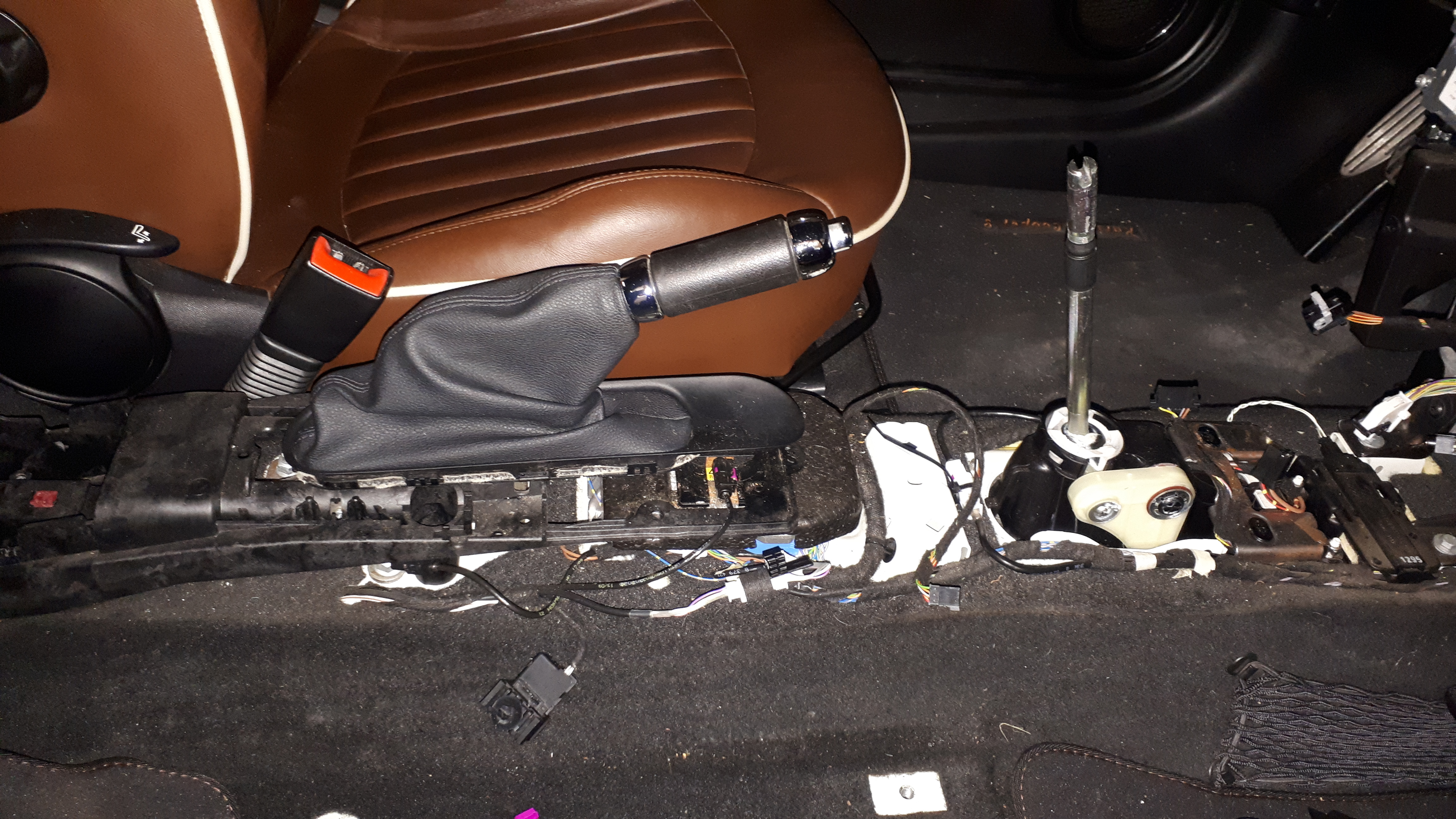

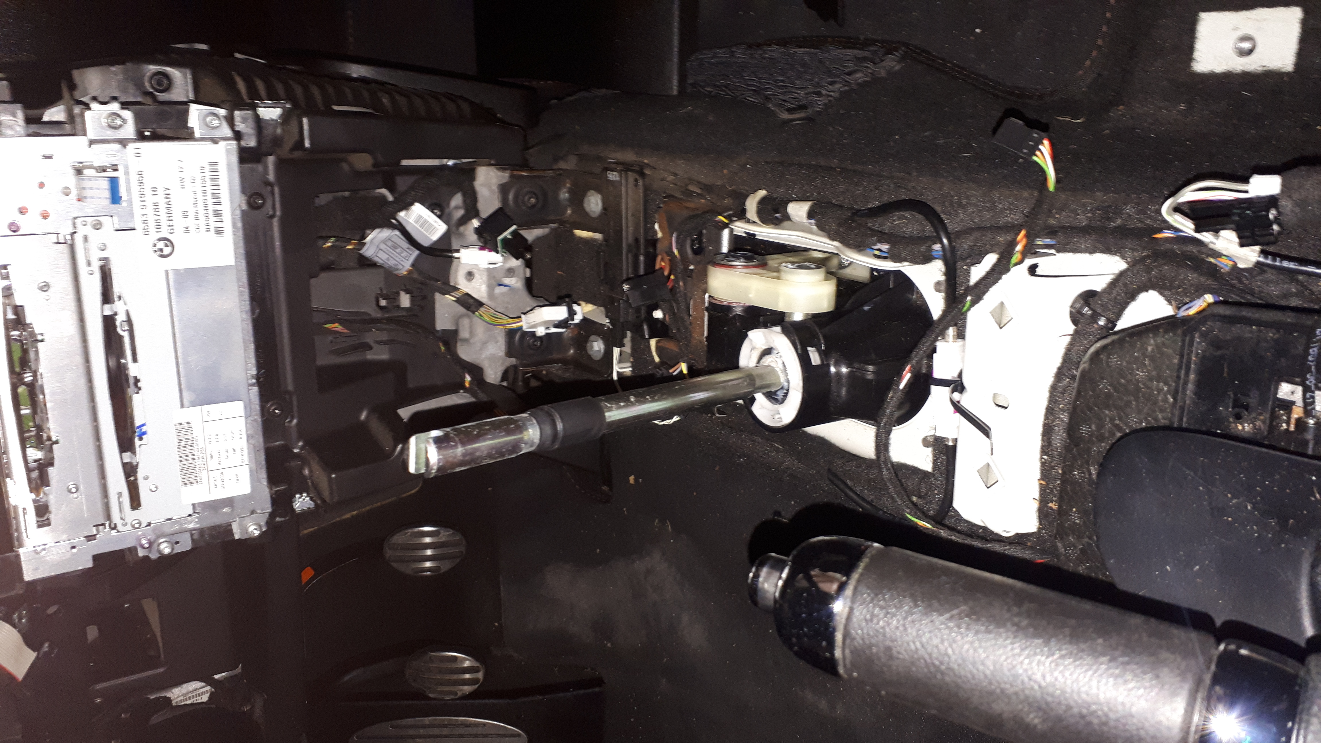

Es mussten diverse Teile ausgebaut werden, da ich sonst nicht an die Armaturen für die Navigation gekommen wäre. Ich denke jeder weiss was ich meine. Erst die Kneebars, dann das Navi-Display gelöst und dann habe ich die Mittelkonsole zerlegt.  Ebenso die Abdeckung für den Mitteltunnel.
Ich habe das alles sehr vorsichtig gemacht und die Teile teilweise mit einem Fön leicht erwärmt, da sonst die Haltenasen, etc. leichter abbrechen. Leider hat Mini in Oxford nicht dieselbe Sorgfalt walten lassen, ( 2 Clipse total vermurkst und 1 Schraube fehlt, aber ich denke da ist VW, etc. Nichts besser).
Ich habe Euch mal ein Bild vom Innenraum gemacht, als ich mit dem Ausbau fertig war. Es geht jetzt also wieder an den Zusammenbau.

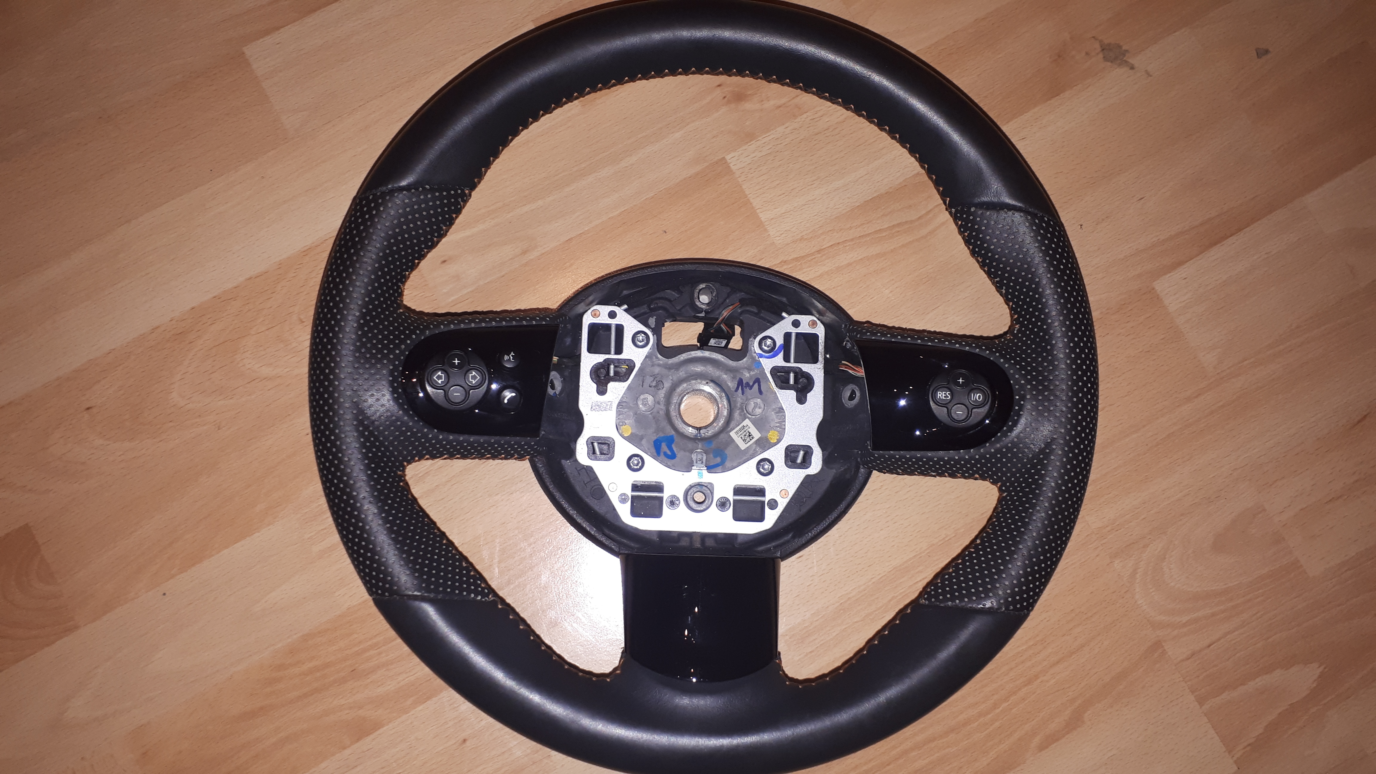

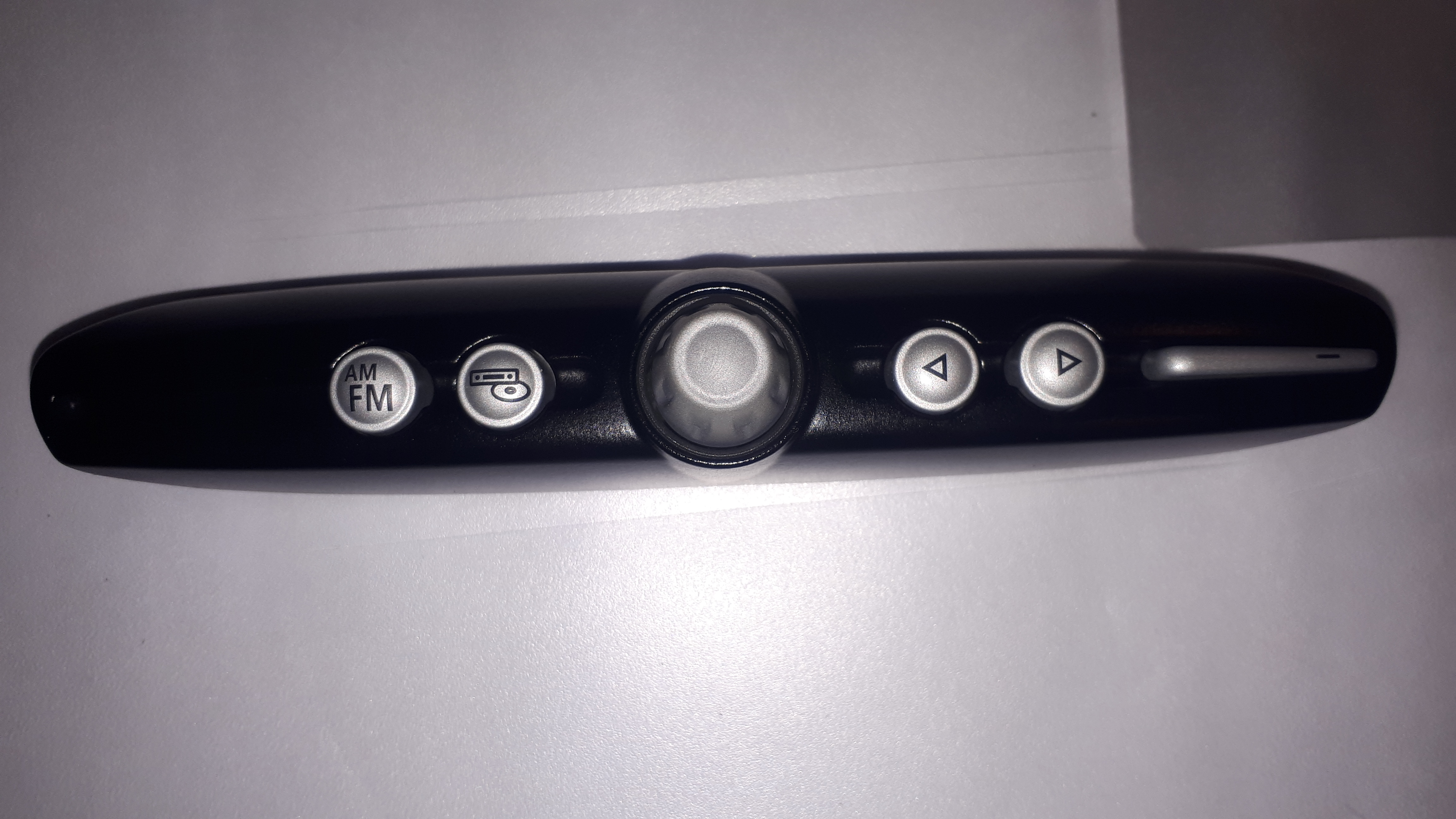

Einbau der schwarzen Multifunktionstasten in das Lenkrad. Hier können die Teile 1:1 übernommen werden. (Ich habe meine Knöpfe zerlegen müssen, da ich die Hochglanz-lackierten Blenden behalten wollte.

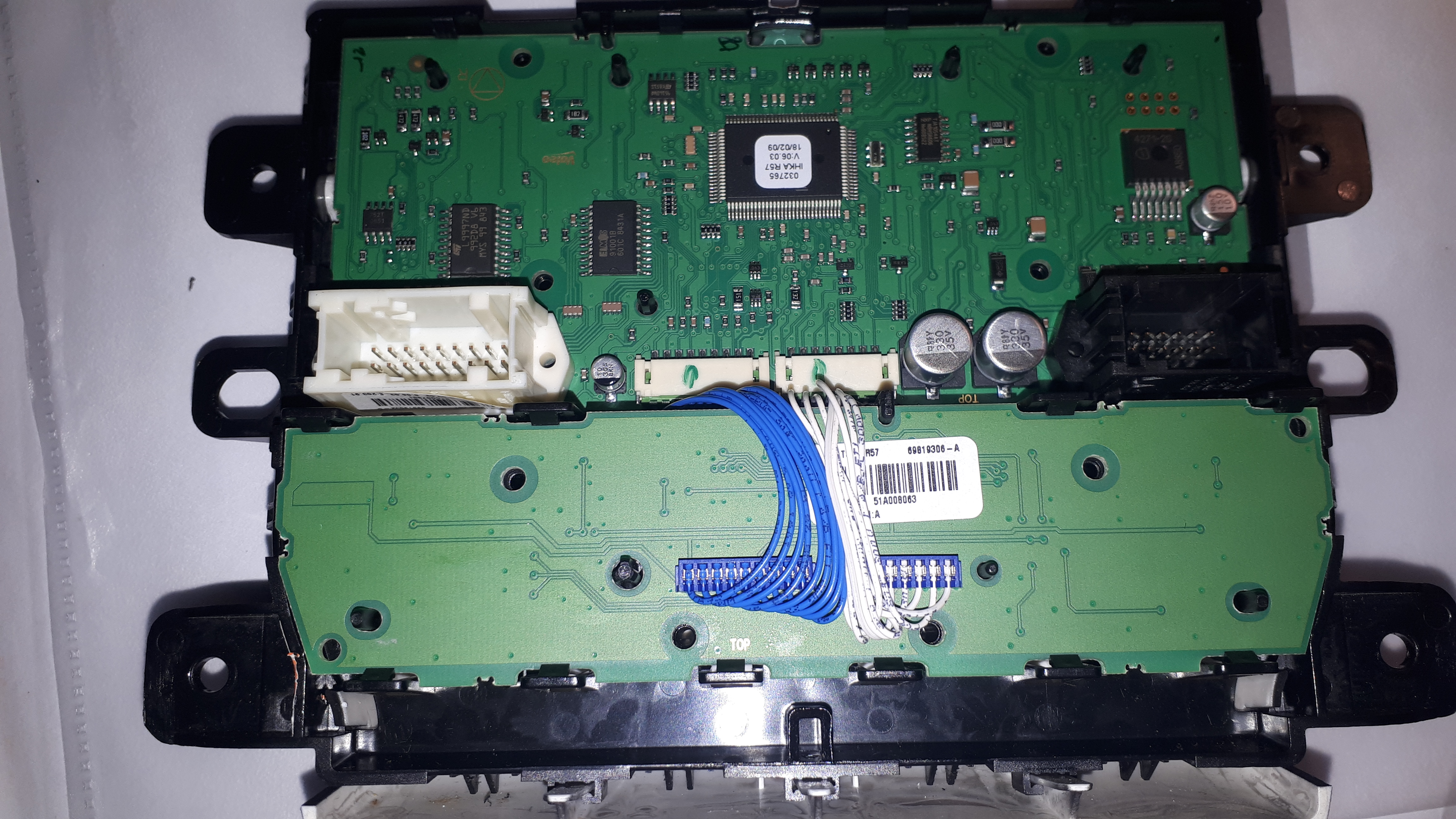

Klimabedienteil musste komplett geöffnet werden und die Elektronik getauscht werden, da hier nur die schwarzen Knöpfe und Taster benötigt werden.

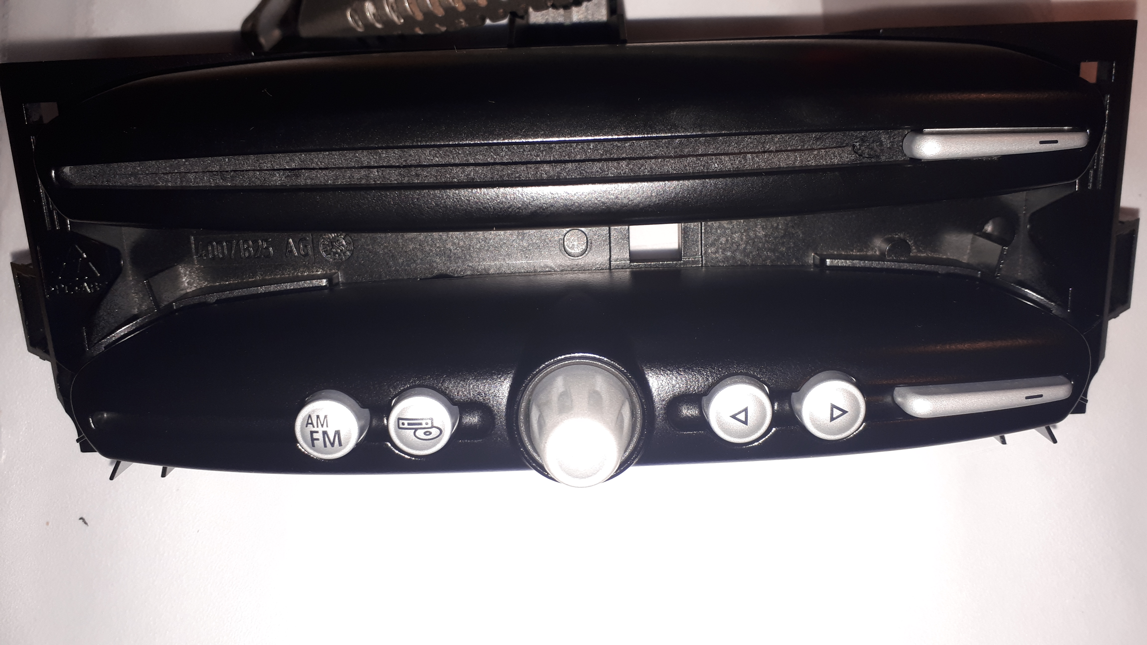

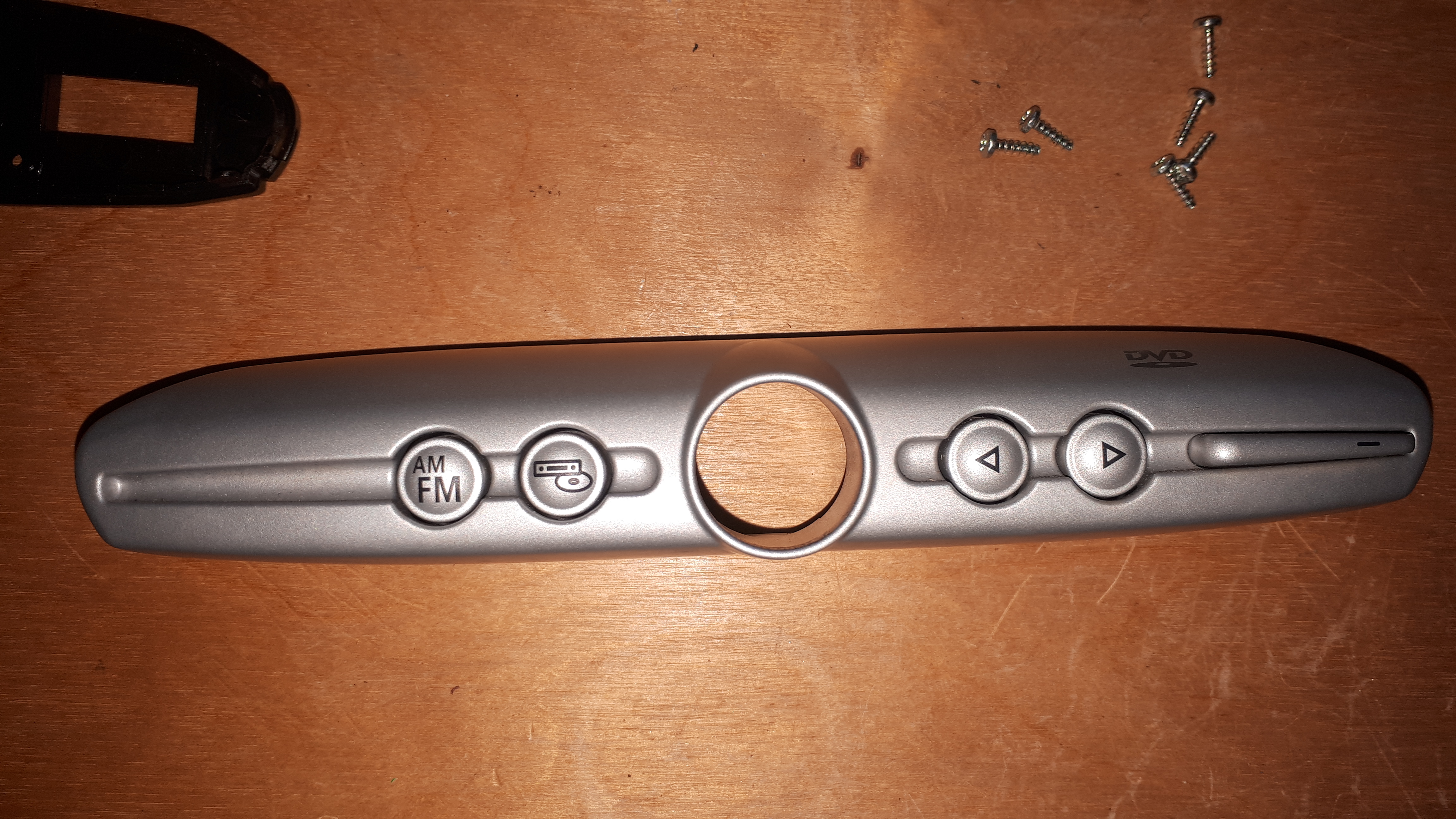

Silberne Teile vom Navigationsschacht demontiert und abnehmbares Bedienelement zerlegt und Teile lackiert. (Siehe Bilder; Mit Vorher Bild Smile )
