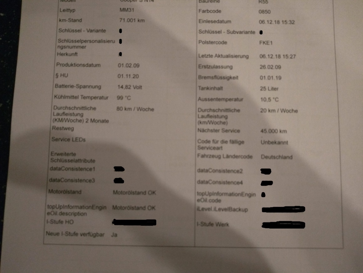

Zitat:Was denn für unterschiedliche Fahrzeugdaten?
Bei Abstellen des Motors/Zündung aus werden auf dem Schlüssel u.a. die aktuellen Einstellungen vom Radio (Sender, Lautstärke), Navi, Heizung (Temperatur, Gebläse etc) gespeichert,
somit würden 2 Benutzer auch ihre letzten Einstellungen vorfinden.
Alle 10 km wird der km-Stand auf den Schlüssel übertragen.
Bei meinem wird die LS des Radios nicht gespeichert. Egal mit welcher LS ich ihn abstelle, beim erneuten starten ist die LS immer gleich
Rest ist aber so wie beschrieben

mikethemini schrieb:Die Schlüssel speichern noch viel mehr...
Richtig!
... und auch noch:
Art der Entriegelung beim Öffnen (Fahrertür und Tankklappe, gesamtes Fahrzeug)
Art des automatischen Verriegelns
Außerdem Informationen zum Wartungsbedarf (CBS = Condition Based Service) und Servicedaten (s. a. o. vorigen Beitrag von mikethemini!).
@ kurare:
Zu Audiodaten (Lautstärke): s. Radiobetriebsanleitung!
Generell hat jede Fernbedienung einen Akku, bei Komfortzugang aber eine auswechselbare Batterie (ein notwendiger Austausch wird per Kontrollleuchte angezeigt)!
