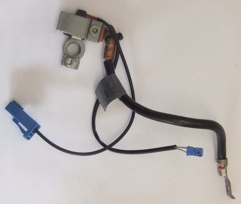

alfshumway schrieb:Der wurde ab etwa 2011/ 2012 verbaut.
IBS-Sensoren wurden schon mit Anlauf der 2. Generation eingeführt. Allerdings ausrüstungsbedingt nicht in allen Fahrzeugen.
Die ersten Jahre war er schwarz ummantelt, später metallisch blank, die Form variiert je nach Hersteller.

alfshumway schrieb:Mit dem CTEK hast Du das richtige Werkzeug, aber denk dran:
Wenn IBS (Intelligenter Batterie Sensor) vorhanden - zusätzliches dünnes Kabel an Kabelklemme Minuspol - dann Pluszange an Pluspol und die Minuszange an die Heissöse am Zylinderkopf!
Erst so registriert die Fzg Elektronik die Batterieladung!
Achso! Ich habe letztens im Motorraum gehangen und habe mich so gefragt, wie oft man diese Öse wohl benötigt ... ob das nur für den Motoreinbau gebraucht wird etc. Gut zu wissen.
Also habe ich es falsch gemacht Augenrollen Ich habe glaube so ein dünnes Kabel am Minuspol.
Habe mich natürlich an die Anleitung des Ladegerätes gehalten. Da wurde so etwas natürlich nicht erwähnt!
Ich habe auch Plus und Minuspole abgeklemmt Head Scratch dachte das ist besser.
[Bild: sigpic10473.gif]
