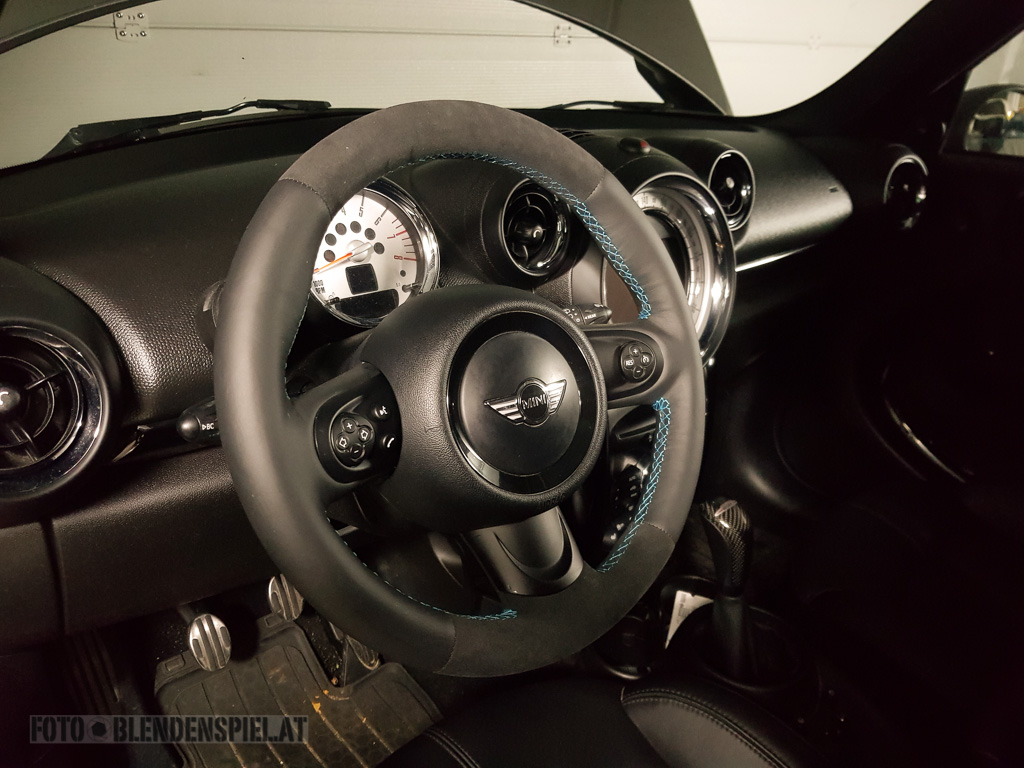

Und es ist ... Trommelwirbel ... ein neu bezogenes Lenkrad.
Oben & unten mit schwarzem Alcantara, links & rechts mit glattem Leder und komplett aufgepolstert.
[Bild: attachment.php?aid=71659]
Die Nähte sind natürlich farblich abgestimmt auf die eingestellte Farbe des Lichtes im Innenraum und den Schlüsselanhänger.

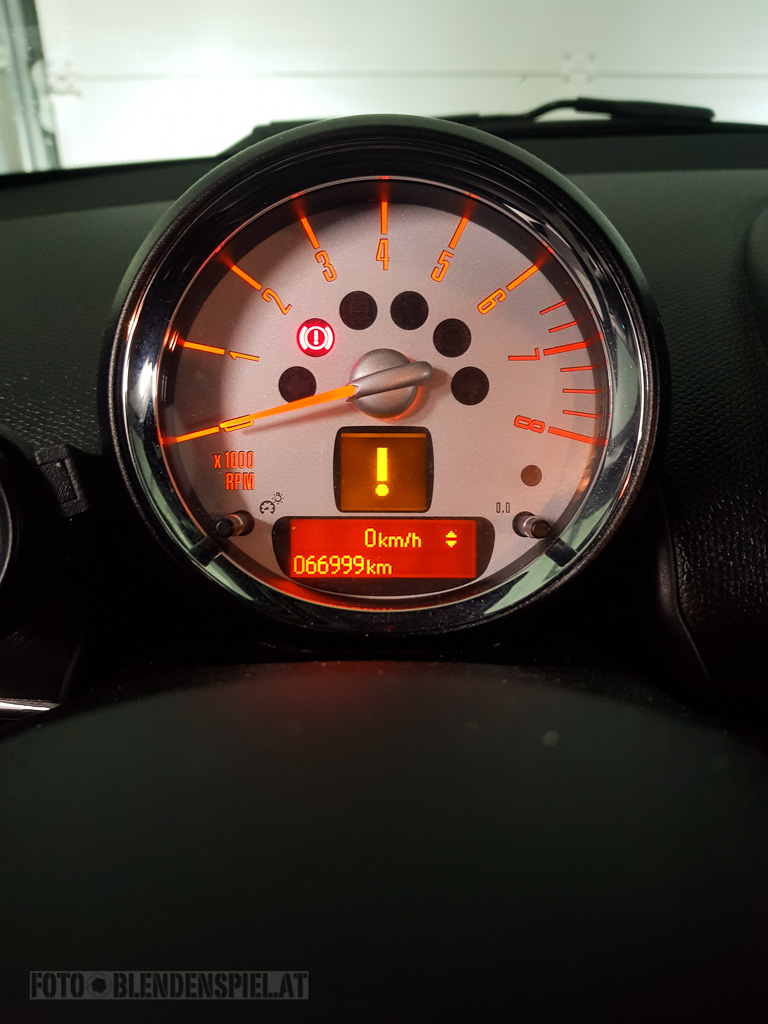

Schneller als Gedacht war es dann am 06.12.2019, bei einem Kilometerstand von 66999km, auch schon so weit.

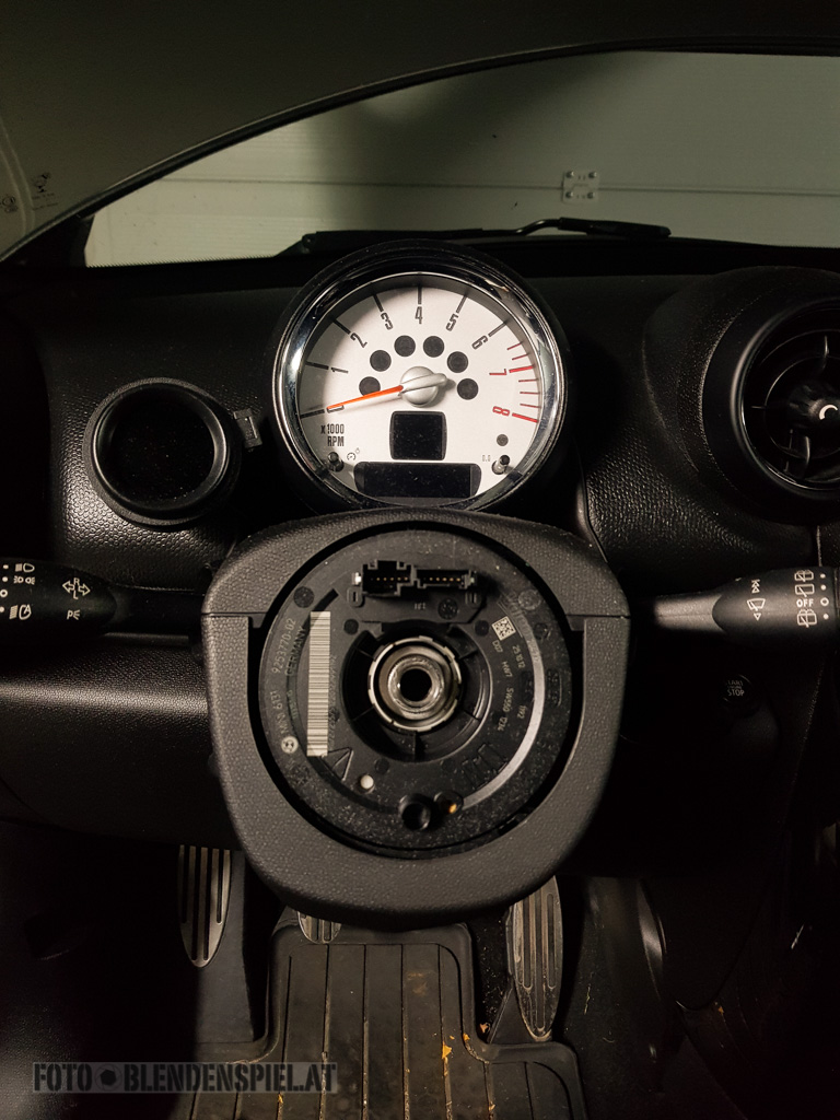

Schritt 3: Die Demontage des Lankrades
Zunächst muss der Stecker für die MuFu Tasten abgeklemmt werden. Der sitzt relativ streng, daher hab ich den auch nicht gleich abgestekt bekommen. Ich wollte ja auch nicht zu viel Gewalt anwenden. Dann kam die 16er Nuss zum Einsatz. Den Teleskopradmutternschlüssel habe ich genommen um einen langen Hebel zu haben, denn ich habe mit einer sehr fest sitzenden Schraube gerechnet. Aber dem war zum Glück nicht so. Eine Minute später war das Lenkrad auch schon ausgebaut.
Der perfekte Diebstahlschutz! Kichern
Schritt 4: Der Umbau
Das bezogene Lenkrad hatte ich einmal gebraucht gekauft und da es ein MuFu Lankrad war hatte ich den Airbaghalter und die Verkabelung schon für das neue Lankrad.
Somit konnte ich mir das ausgebaute Lankrad zur Vorlage nehmen wie die Kabeln verlegt gehören, auch wenn man das nicht machen muss denn es ist eh selbsterklärend. Aber Kontrolle kann ja nicht schaden. Danach habe ich die MuFu Tasten und die untere Blende vom alten Lenkrad demontiert. Dabei ist mir aufgefallen, dass sich bei der unteren Blende schön langsam der Softlack ablöst. Na mal sehen ... mögliche Abhilfe ist schon bestellt. Pfeifen

Zum Schluss noch die Batterie anklemmen und hoffen, dass die Airbaglampe auch aus bleibt.
Schlüssel rein, Zündung an, Airbaglampe aus ... hat alles geklappt! Top
Alles in allem ein einfacher Umbau ,auch für jemanden wie mich der nur wenig an Autos schraubt.
