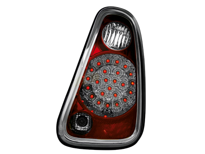

Hallo zusammen,
hat jemand Erfahrung mit der LED Rückleuchten ausbauen? Diese sind nähmlich ein wenig anders aufgebaut wie die originalen Rückleuchten. Ich möchte da mit dem Dremel ran und den Chromrand überlackieren. Mein Problem ist, daß icht nicht weiss wo ich am besten zum aufschneiden ansetzen muss.

Hallo Simon,
ich habe auch schon die Originalen aufgeschnitten. Es ist ähnlich aber nicht identisch. Hast Du ein Bild von der Schnittstelle (bzw. Naht)? Wäre echt super NETT wenn Du eins hättest. Bin mir so unsicher; die Teile sind nicht günstig.

Hallo,
hier ein Bild mit 3 Möglichkeiten den Schnitt anzusetzen. Welche ist es?Head Scratch
Danke schonmal vorraus!Smile
#88
ich habe die 2 genommen. Bei mir hat es funktioniert. Ist aber natürlich deine Entscheidung wie du es im Endeffekt machst Pfeifen
#89
Danke,
ja ich hätte die 2 auch genommen, wenn ich es selber entscheiden müsste. Du hast mir die Entscheidung so zu sagen "unterstützt".Top
edit:
Nachdem ich aufgeschnitten habe, kann ich bestätigen daß bei den LED Rückleuchten Schnittnummer 2 absolut richtig ist.
Danke nochmal an User Simon für die Unterstützung.
