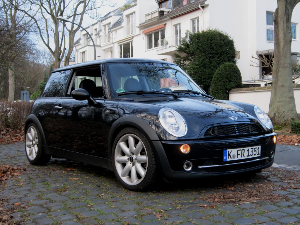

So, auf den ersten Blick, sieht`s klasse aus.....
[Bild: 01012014_f2.jpg]

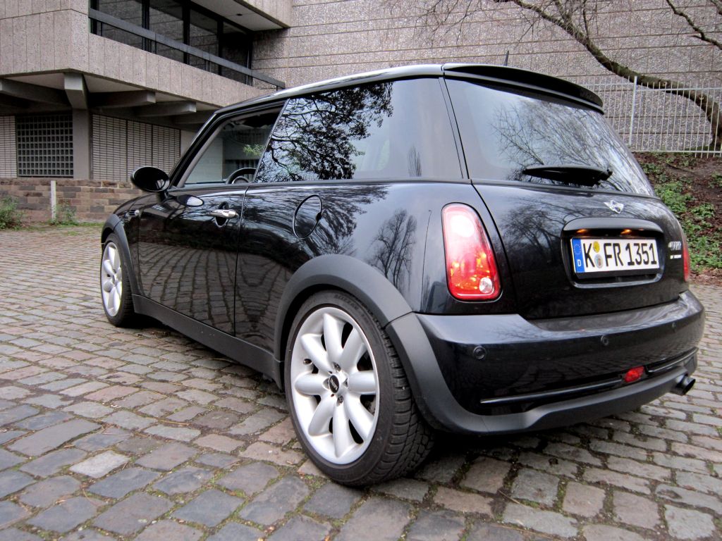

....Guckst du hier --> mal von hinten.....
[Bild: 01012014_f1.jpg]

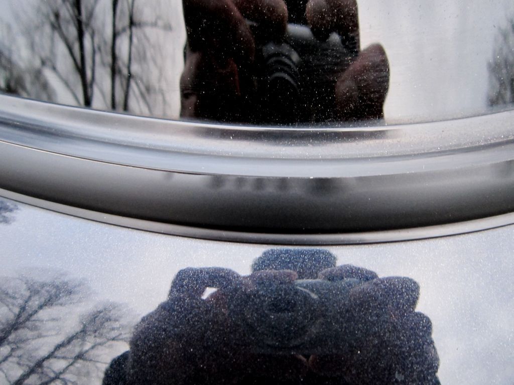

.....aaaber.....wo es um die Ecke geht, hab ich es nicht so dolle hinbekommen Ich bin so deprimiert.....
[Bild: 01012014_f3.jpg]
Ich vermute, mit etwas Wärme, sieht das Ergebnis besser aus.
Ich warte jetzt erst mal ab, es hat sich nämlich schon ein wenig zum Positiven entwickelt. Das Tape muß sich vielleicht noch mit der Beltline anfreunden. Nicken
Wenn es nicht anders geht, würde ich evtl. noch mal einen neuen Versuch starten, denn der Dicke gefällt mir so Sonne viiiiel besser.
Hey Toto,
danke für die Bilder Top Halte doch mal nen Fön auf die Ecken, dass müsste eigentlich helfen. Den Beltline-Kit aus UK habe ich auch hier liegen, allerdings in schwarz glänzend. Werde dann wohl mit dem Anbringen warten, bis es wieder etwas wärmer wird, derzeit ist meine Beltline eh noch mittels debos Methode geschwärzt...

wahnsinn was das ausmachtTop sehr schön totoTop

Perfekt Toto, perfekt ... das sieht richtig gut ... ganz elegant im kleinen Schwarzen ... Augenbrauen

EDIT; ja benutze mal nen Föhn für die Beltline, gerade in den Kurven besonders gut geeignet, habs ja auch damit hin bekommen. chakka Devil!

ich hatte schon an meinem R50 die Beltline mit Debos Methode foliert, daher kann ich aus Erfahrung sagen, dass das Isoband etwa 9-12 Monate gut aussieht und dann erneuert werden muss. Da der finanzielle Aufwand zu vernachlässigen ist (eine Rolle Tesa isotape schwarz kostet ca. 2 € und reicht für 2 MINIs) und die Anwendung einfach und schnell geht (mittlerweile bin ich inklusive Vorreinigung in max. 30 Minuten fertig), kann man diesen Umstand vernachlässigen. Zur Verarbeitung kann ich folgendes sagen: die Breite passt optimal (wird über die Gummis geklebt, haftet auch auf diesem sehr gut und ist nahezu 100% farbgleich) und das Isoband geht perfekt um die Ecke. Durch das Dehnen des Bands beim Verarbeiten sollte man an den Enden der Leisten einen Überstand von 1-1,5 cm einplanen. nach wenigen Tagen hat sich das Band auf seine endgültige Länge zurückgezogen und kann jetzt passgenau abgeschnitten werden. Den Kit aus UK habe ich nur gekauft weil ich mir eine schwarz glänzende beltline in den Kopf gesetzt habe Augenrollen
