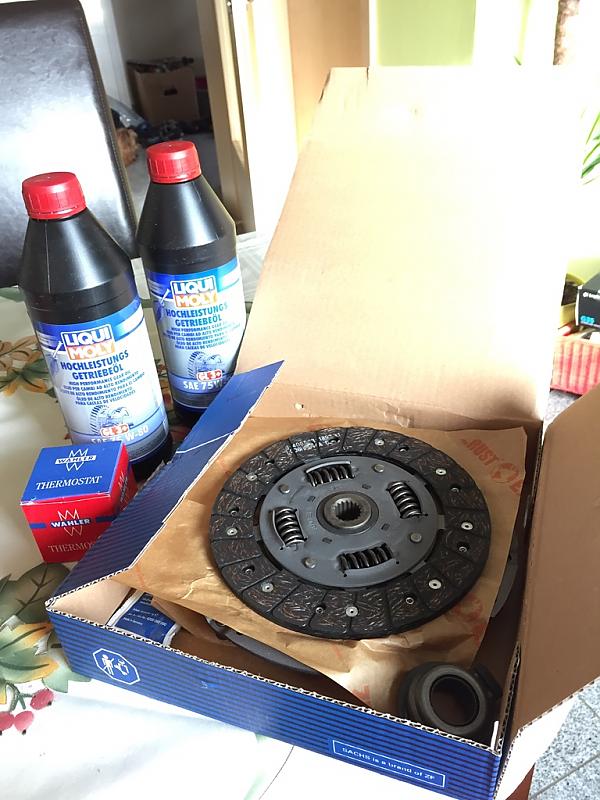

Bald kann es los gehen , habe nun alle Teile beisammen

darfst du , das AT Getriebe liegt bei 850 € (inkl. Garantie & Versand) & Kupplung,Öl und Thermostat was ich ebenfalls wechseln will bei 250€ von Mini-Tuningnord gekauft
einbau mache ich selbst , versuch ich , was hab ich mir da nur angetan

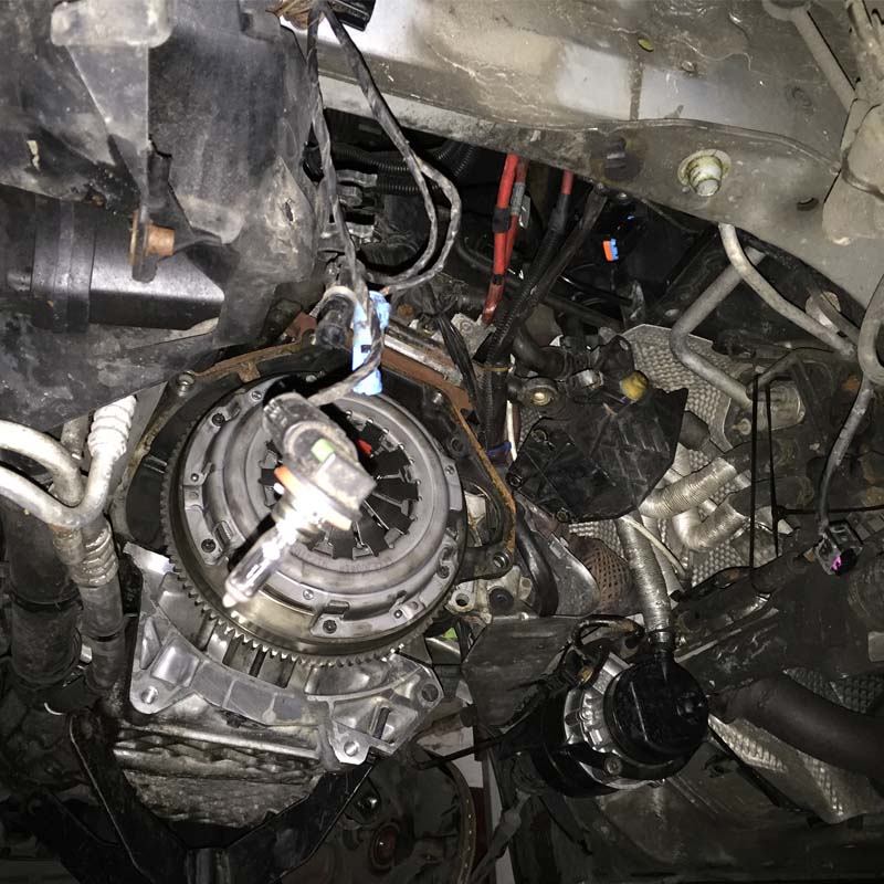

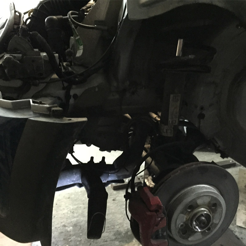

Es ist vollbracht , nach 8 stunden war alles wieder paletti
hab ab und zu bilder gemacht sofern es meine schmutzigen finger zuliessen , Touchhandy und so 'ne aktion - mies !
fing alles easy an
nach 3 zerstörten Spreiznieten ging er dann raus der innenkotflügel
ein paar schrauben weiter war es dann draussen und die neue kupplung inne
das neue kleine biest
überschaubares Chaos
und last order , der zweite gang
ist die Öl einfüllschraube
bin super zufrieden mit dem neuen Getriebe , gänge gehen sehr knackig rein - endlich kein keksteig mehr
