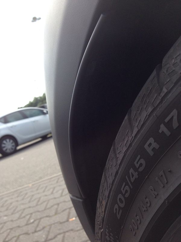

ich fahre einen R57 Cooper S. Meine original montierten Conti Sport Contact 3 sind nun platt und ich benötige neue Reifen. Als Felgen fahre ich die Serienmäßigen 17" mit 205/45/R17er Reifengröße.
Jetzt zu meinem Problem: Ich fahre 30mm Spurplatten von H&R und weil ich damit nicht durch den TÜV gekommen bin, habe ich die kleinen Kotflügelverbreiterungen vom GP drauf gemacht - da waren die Reifen halb runter. Aber auch die Reifen schleifen genau an den Kotflügelverbreiterungen, wenn ich durch ne ordentliche Bodenwelle fahre. Bislang alles o.k. aber mit neuem Profil wird das natürlich heftiger werden.
Daher suche ich einen möglichst SCHMAL BAUENDEN 205er Reifen.
Habt Ihr da Erfahrung? Ich weiß, dass früher Conti immer auf den 3er BMWs drauf war, weil die sehr schräg stehenden Reifenflanken hatten, aber der Contact 3, der bislang drauf ist, steht jetzt nicht wirklich schräg.
Ein Hankook mit Evo2 am Ende ist meines Wissens nach mit das schmalste auf dem Markt.
Fahre den Ventus evo2 in 205/45/17 auf 7,5x17 et35 passt gut drauf finde ich.

ich wollte hier keine Belehrung, was geil aussieht, oder nicht. Und schon gar keine Debatte über Strassenlage, bzw. pro oder Contra von Spurplatten anfangen.
Ich will lediglich fragen, ob jemand mir einen Reifen empfehlen kann, der bei gleicher Dimension 2-3mm schmaler baut als mein derzeitiger Conti.
Blööd wäre nämlich, wenn ich mir jetzt nen neuen Markenreifen kaufe und der 2-3mm breiter baut, dann kann ich die Spurplatten nämlich definitiv runterschmeißen! Und dass will ich vermeiden.
