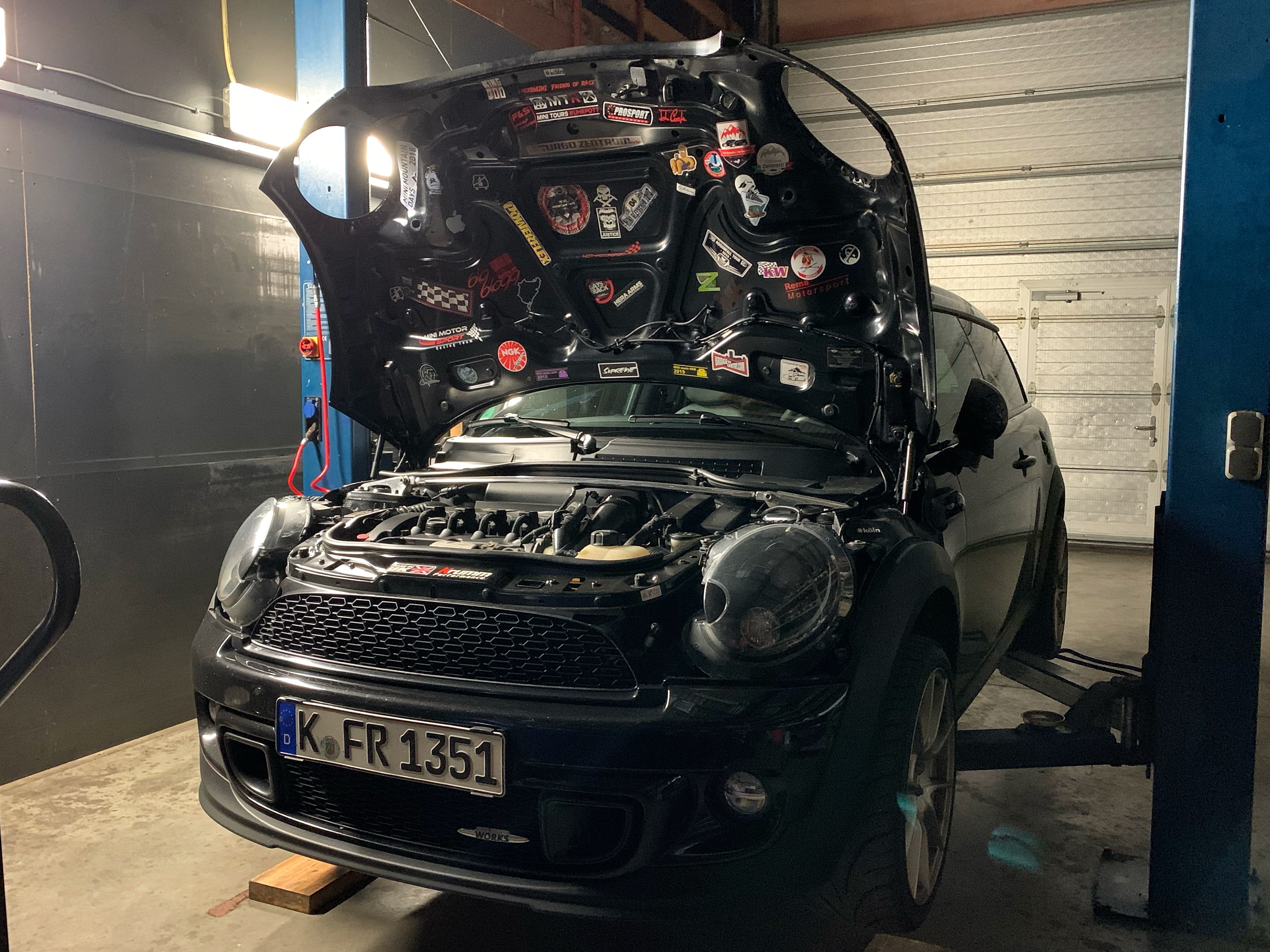

Dennoch steht der Wagen jetzt in Pulheim, um das korrekt abzuchecken.
[Bild: attachment.php?aid=71478]
Ist ja irgendwie ein bisschen blöd gelaufen, wenn es denn so ist, trotzdem bin ich natürlich happy, wenn mir die Anschaffung einer neuen HDP erspart bleibt.
Und da Clubbybaby schon mal da ist, wird natürlich auch der allgemeine Zustand überprüft..

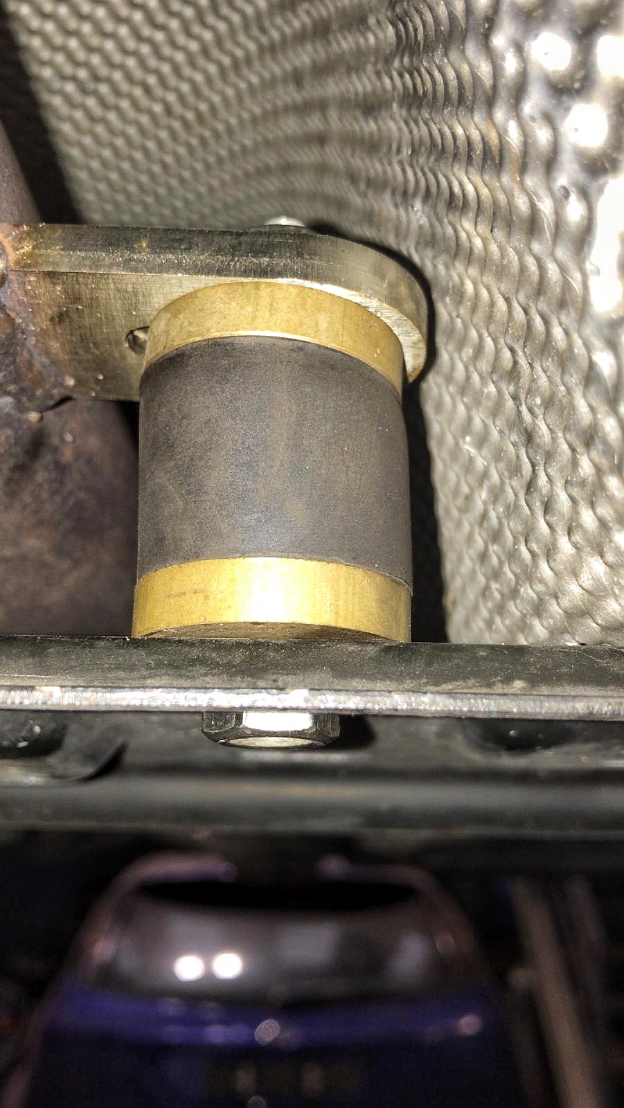

Sieht alles soweit gut aus, nur am Auspuff sind ein paar Schrammen zu sehen (siehe Post 2.771).
Da es sich für mich verbietet, das m.M.n. sehr stimmig eingestellte Fahrwerk in der Höhe zu verändern, schaut Thomas mal nach einer Möglichkeit, die Abgasanlage ein kleines Stück nach oben zu bewegen.
Mit Distanzen aus einem Hartgummimaterial, sowie entsprechenden Anpassungsarbeiten an den Haltern, sollte da ein bisschen was gehen.

Und was meine Lieblings-Garagenkante angeht, bin ich guter Dinge, dass durch den neu geschaffenen Freiraum, keine neuen Kratzerchen auf meinem Auspuff hinzukommen.

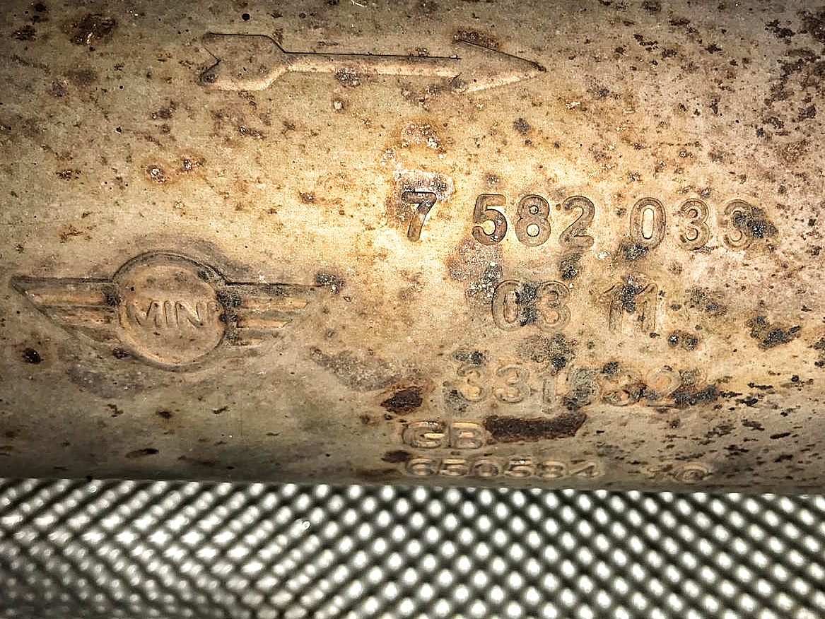

Apropos Auspuff!
[Bild: attachment.php?aid=71485]
[Bild: attachment.php?aid=71484]

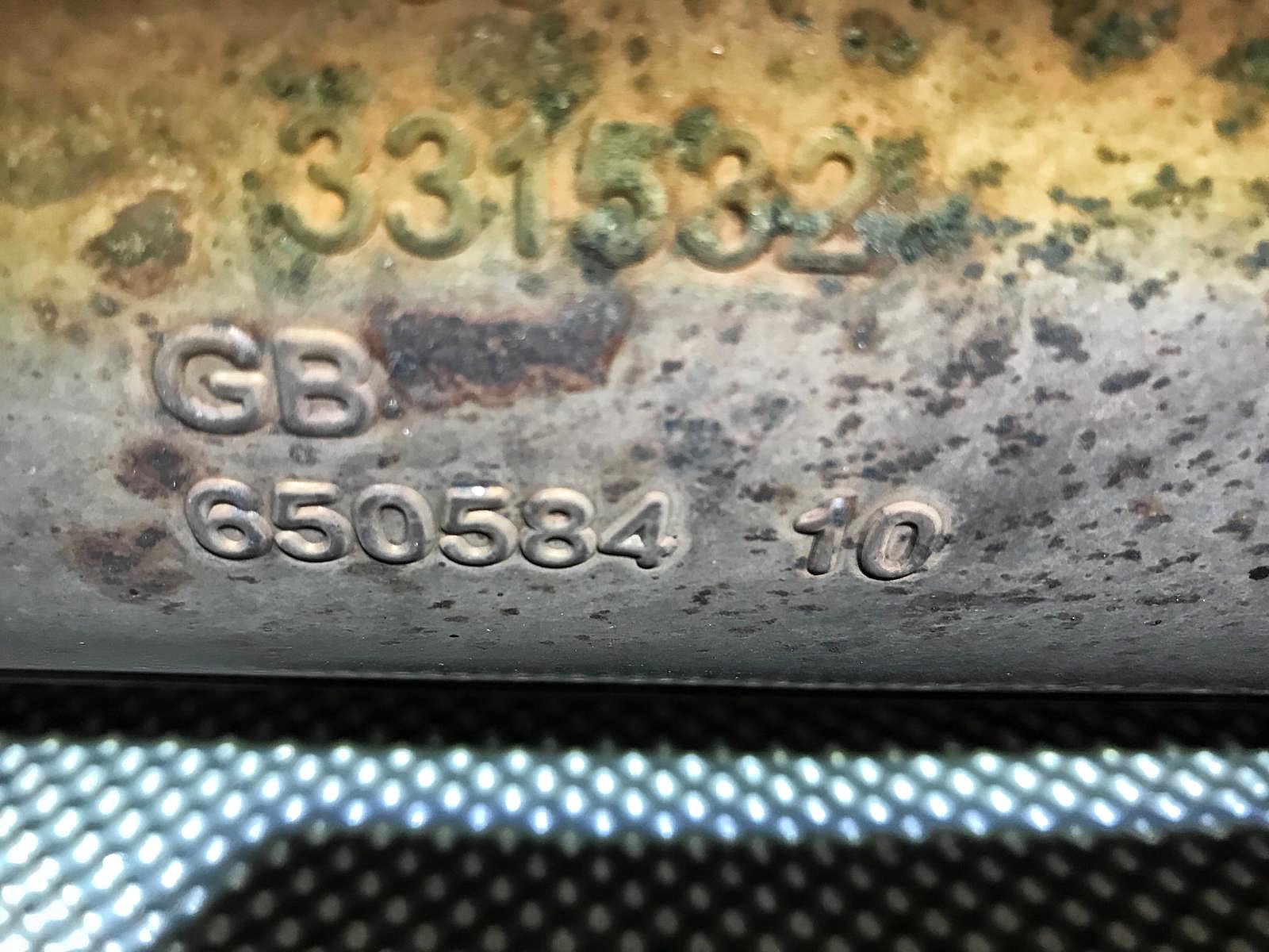

@chubV, für Dich.
Die Fotos hat der Doc gemacht & mir geschickt.
„Wat willste mit der Nr. von nem normalen JCW-VSD?“, fragte er mich.
Die Erklärung muss von Dir kommen, ich wußte sie nicht mehr.... Pfeifen

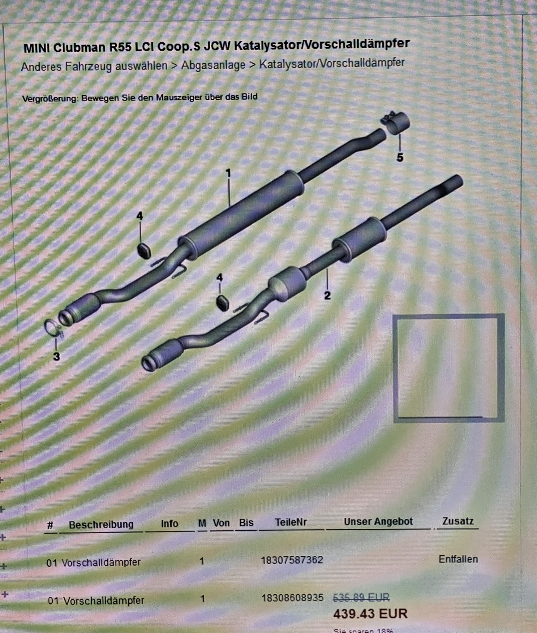

Zusatz:
Ich hab mal bei Langer mit meiner Fahrgestellnummer nach der Teilenummer meines VSD geguckt.
[Bild: attachment.php?aid=71492]
Warum die nicht auf meinem Original-VSD zu finden ist, weiß ich auch nicht. Grübeln
