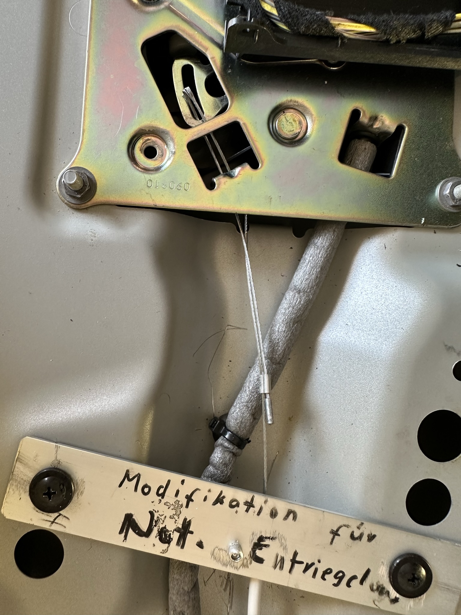

Mini cooper Cabrio 2011 hat auch keine Notentriegelung.
Musste von innen die Lockplates demontieren um die Heckklappe zu öffnen.
Dann musste ich nach entfernen der Kleppenverkleidung feststellen dass tatsächlich keine Notbetätigung installiert ist. Habe jetzt selbst ein Seilzug modifiziert, der Mechanismus war ja dafür vorbereitet.

Heckklappen Mechanismus vorn und nach Modi
