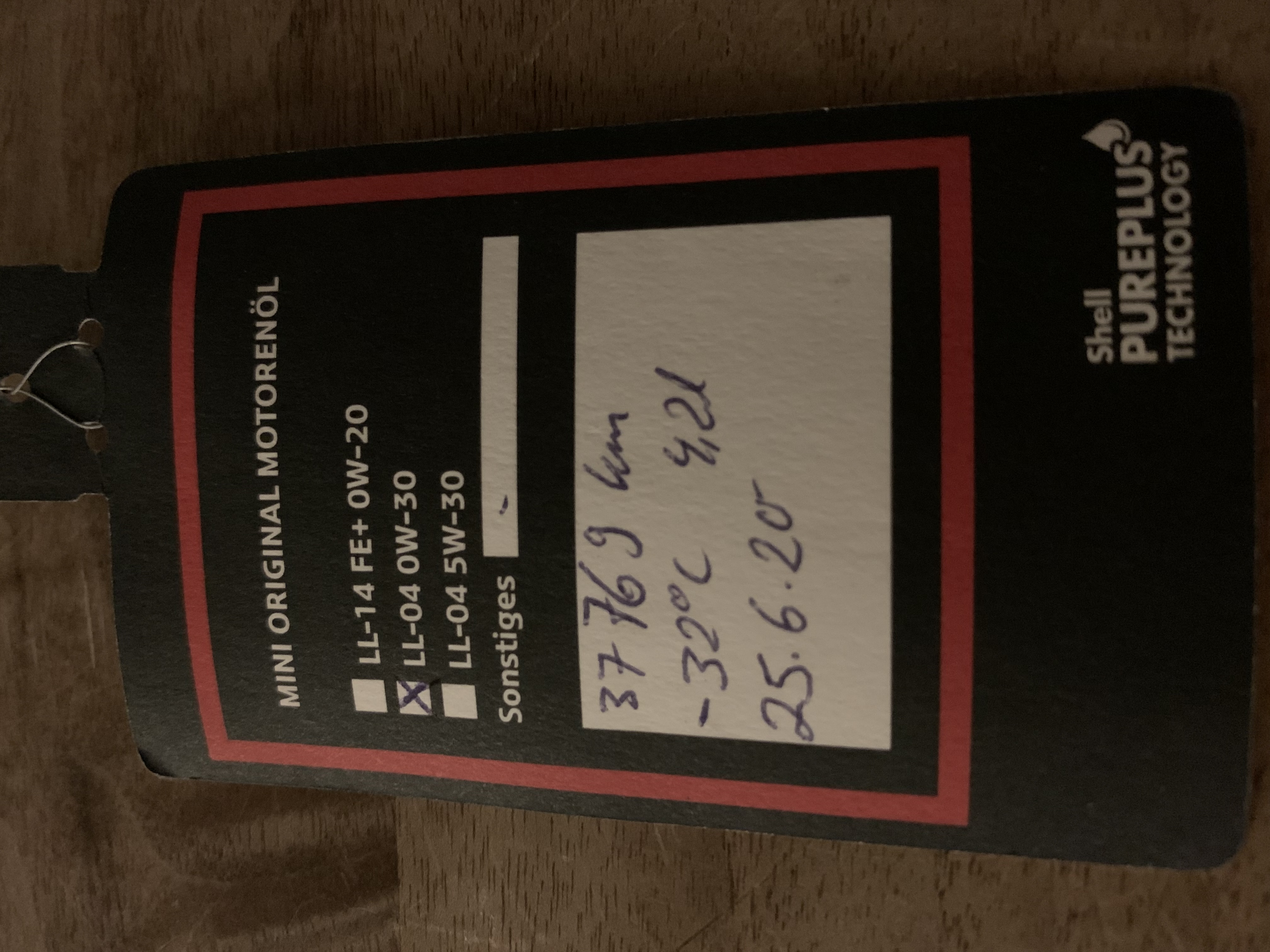

(17.11.2021, 15:39)ichweißeswirklichnicht schrieb:  Seit 2018 erlaubt BMW für LL-01 und LL-04 auch keine 0W-Öle mehr, sondern nur noch
5W-30 und 5W-40.
Weiß das auch der Vertragshändler? Mein Mini hat vom BMW Händler bis zu meinem Kauf in 2020 immer 0w30 erhalten - zuletzt im Juni 2020. Ich habe es dann durch ein 5W-Öl ersetzt.
#13
Dein Händler könnte "Longlife 01 FE" verwendet haben. Das ist weiterhin (und m.W. ausschließlich) 0W-30.
Nicht wirklich schlimm, auch wenn ich persönlich es vor allem wegen des abgesenkten HTHS meide. Das FE
steht für Fuel Efficiency, also spritsparend. Deshalb muss es etwas dünner sein. Vermutlich hat BMW es als
Werksbefüllung auch für unsere Minis verwendet (von den Dieseln mal abgesehen). Longlife 01 FE ist nicht
zu verwechseln mit LL-01 ohne FE.
Eine andere eher theoretische Erklärung wäre, dass dein Händler noch Restbestände an 0W-30 mit LL-04
aufbraucht, aber welcher Unternehmer stellt sich schon Vorräte für zwei bis drei Jahre hin. Das wäre Unfug.

Was er eingefüllt hat, kann ich nicht sagen. Ich sehe nur was er u.a. dokumentiert hat.
Ist aber auch nicht mein Händler, mit 8 Jahren und knapp 38tkm war der Wagen für den Händler ein zu großes Risiko und er hat ihn an den Fähnchenhändler  Wink verkauft wo ich ihn her habe.
Bislang dachte ich, weil Minis zu anfällig sind, aber wahrscheinlich traut er schlicht und ergreifend keinen Autos die bei ihm jahrelang gewartet wurden…
