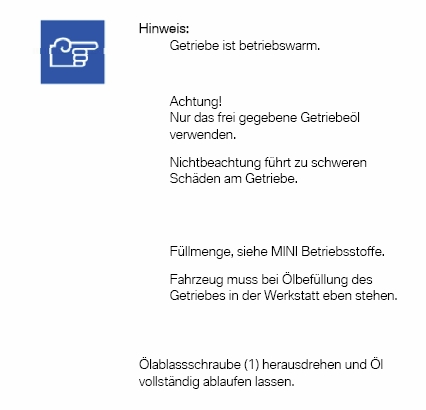

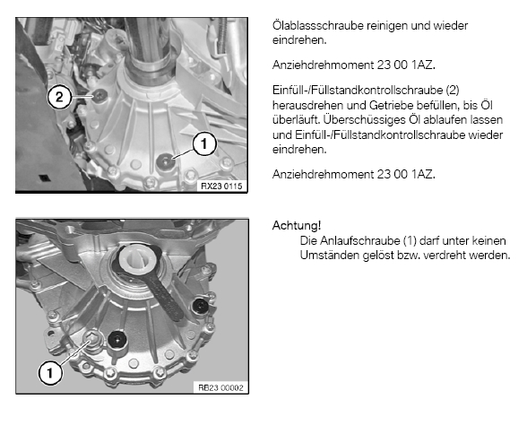

Beifahrerseitig, Einfüll- und Ablassschraube Innensechskant 8 mm:
Beide Bilder stammen vmtl. von einem GS6-55BG aus einem R56,
aber prinzipiell sollte es ähnlich aussehen. Vorsicht, oberhalb der
Einfüll- befindet sich auch noch eine Anlaufschraube. Die NICHT
anrühren. Die Einfüllschraube ist aber gut daran zu erkennen, dass
sie genauso aussieht wie die Ablassschraube.
ich hab dazu noch folgendes (ohne Angabe des Getriebetyps/Baureihe) gefunden, wo die genannte Anlaufschraube abgebildet ist:
