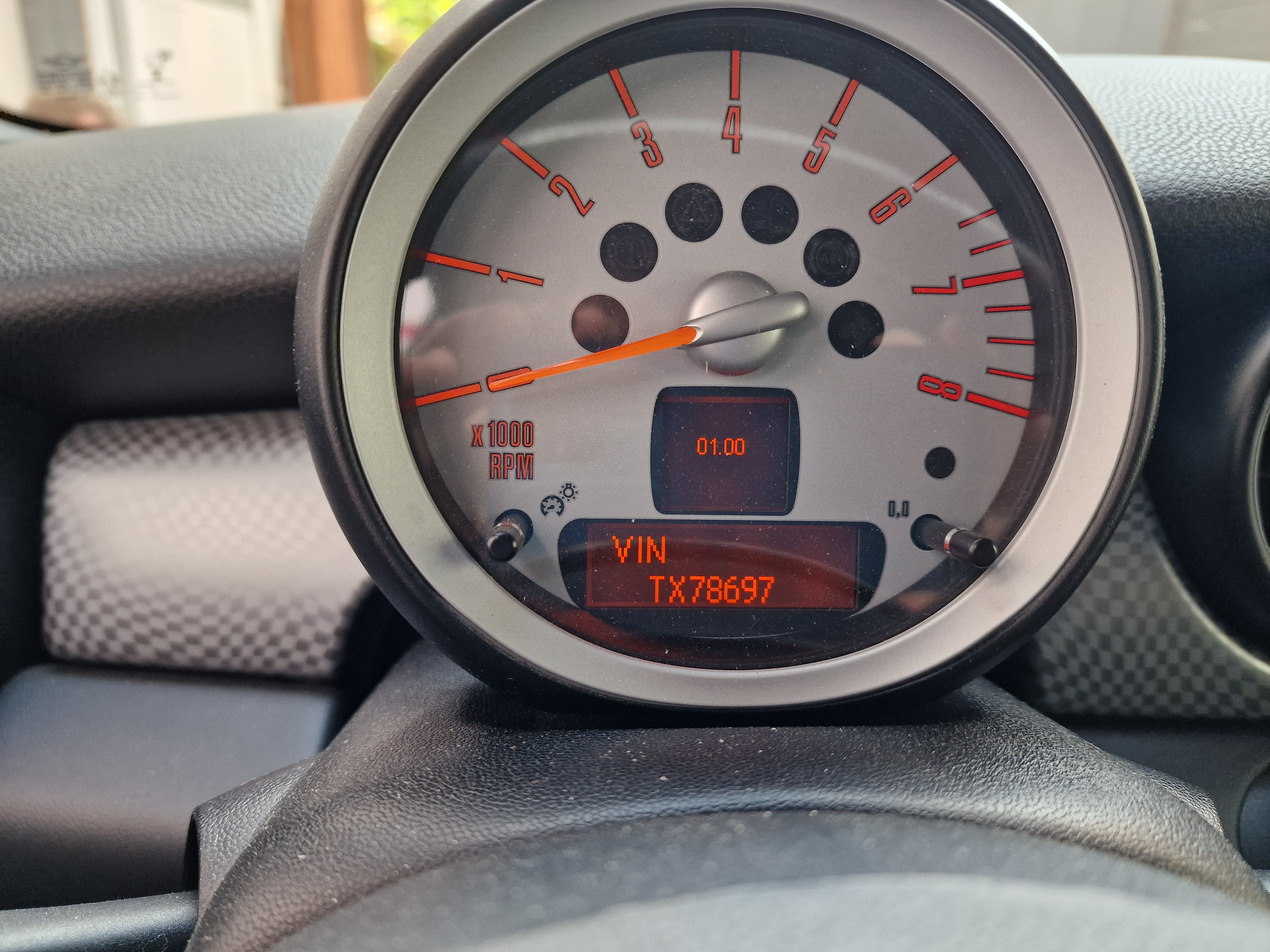

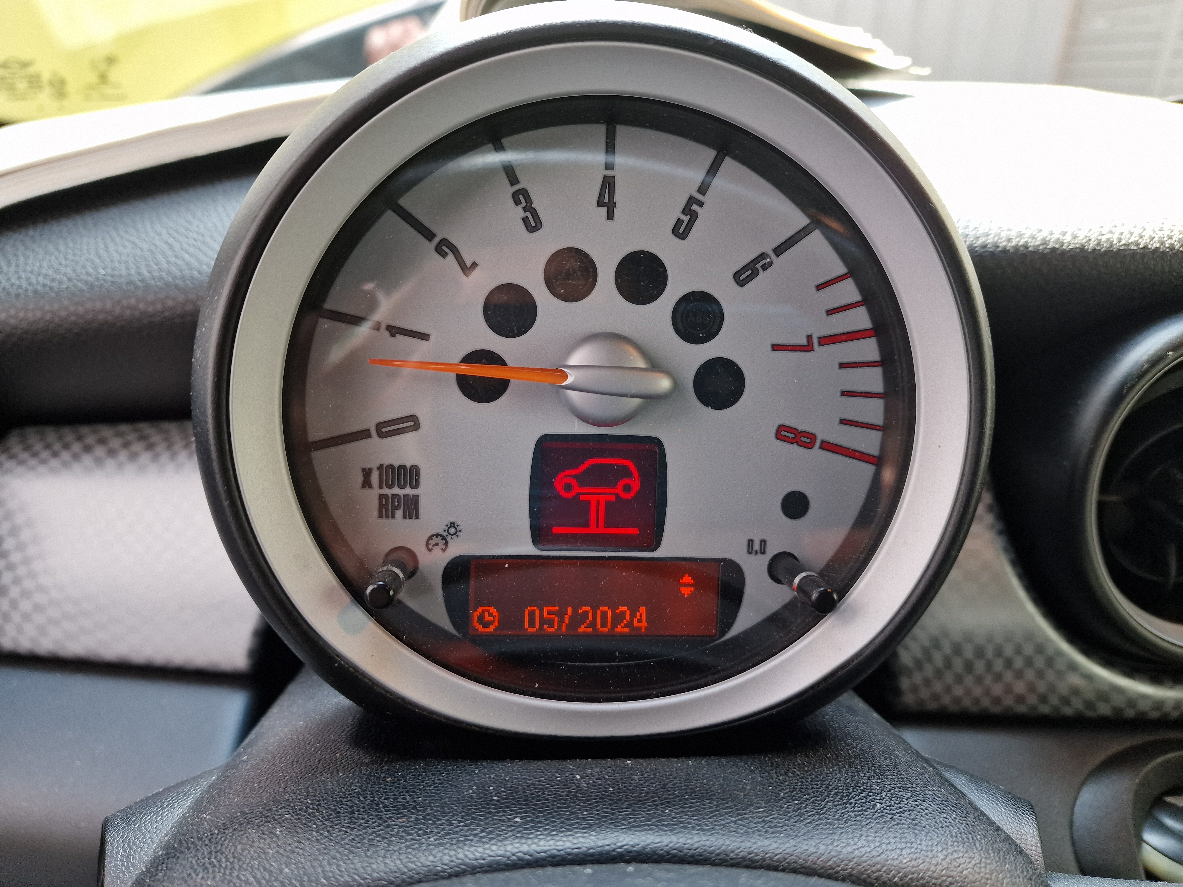

Nun wollte ich noch den Service zurückstellen, aber ich komme nicht an die entsprechenden Anzeigen (BC abtippen, dann Tages-Km-Zähler lange drücken). Stattdessen komme ich scheinbar in die elementarsten Daten meines Minis mit lauter kryptischen Codes, beginnend mit VIN....
WIEDER PURE RATLOSIGKEIT! Ich weiß aber, dass ich früher so zu den einzelnen Services (Öl, Reifen etc) gekommen bin.

genauso probiere ich es seit Stunden. Komme immer nur auf dieses Codes (sobald ich die Tages-Km-Taste gedrückt halte).
Ich bin jetzt immerhin zum Service-Datum vorgedrungen, kann dieses aber nicht verändern. Habe alle Schalter durchprobiert, sowohl lang als auch kurz!

Wenn ich nur wüsste, was. Tür ist zu bei meinen Versuchen.
An die Service-Daten und an das Symbol "Mini auf Hebebühne" komme ich nur bei laufendem Motor. Wenn der nicht läuft komme ich bei INFO/NEXT nur zum Einstellen von Uhr, Datum etc.
Und egal in welcher Konstellation, immer wenn die Tages-Km-Taste länger gedrückt wird, komme ich auf diese Codes (VIN... IP-test). Und das ist eine Sackgasse.
