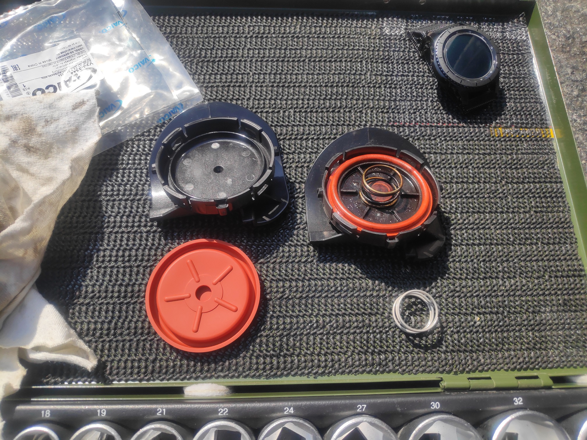

Tach zusammen,
kleines Update zum Stand der Dinge eines recht glücklichen R57 im Kölner Westen...
Nachdem der Kleine seine neue Umgebung erkundet hat gabs einige kleine Aktionen:
  • Fluid Film Kur für den Unterboden. Sah alles in allem ganz gut aus
  • Mit d. Lehre die Kettenspannung gemessen und für gut befunden
  • KGE Membran gewechselt - alte war noch i.O.
  • LM Proline Motorspülung angewendet und anschliessend Ölwechsel mit Spülöl für 1-2tkm
  • Bald umölen auf Addinol 5W-40 + Mannol Ester Additiv 9929
  • RZOil Einspritzanlagen Reiniger läuft grad mit der aktuellen Tankfüllung durch
  • Über die Zeit gabs 2 Updates der Räder (Final 17" DOUBLE CROSS TURNED R131)
  • Motorraumpflege - Aussen hui, innen hui Wink
  • Neue Pedalauflagen
Für den Ölwechsel habe ich die Lidl-Pumpe ausprobiert. Das Öl war nicht auf max und die Pumpe hat ~4,2-4,3l abgesaugt. Bin zufrieden. Eine einfache, schnelle und saubere Sache.

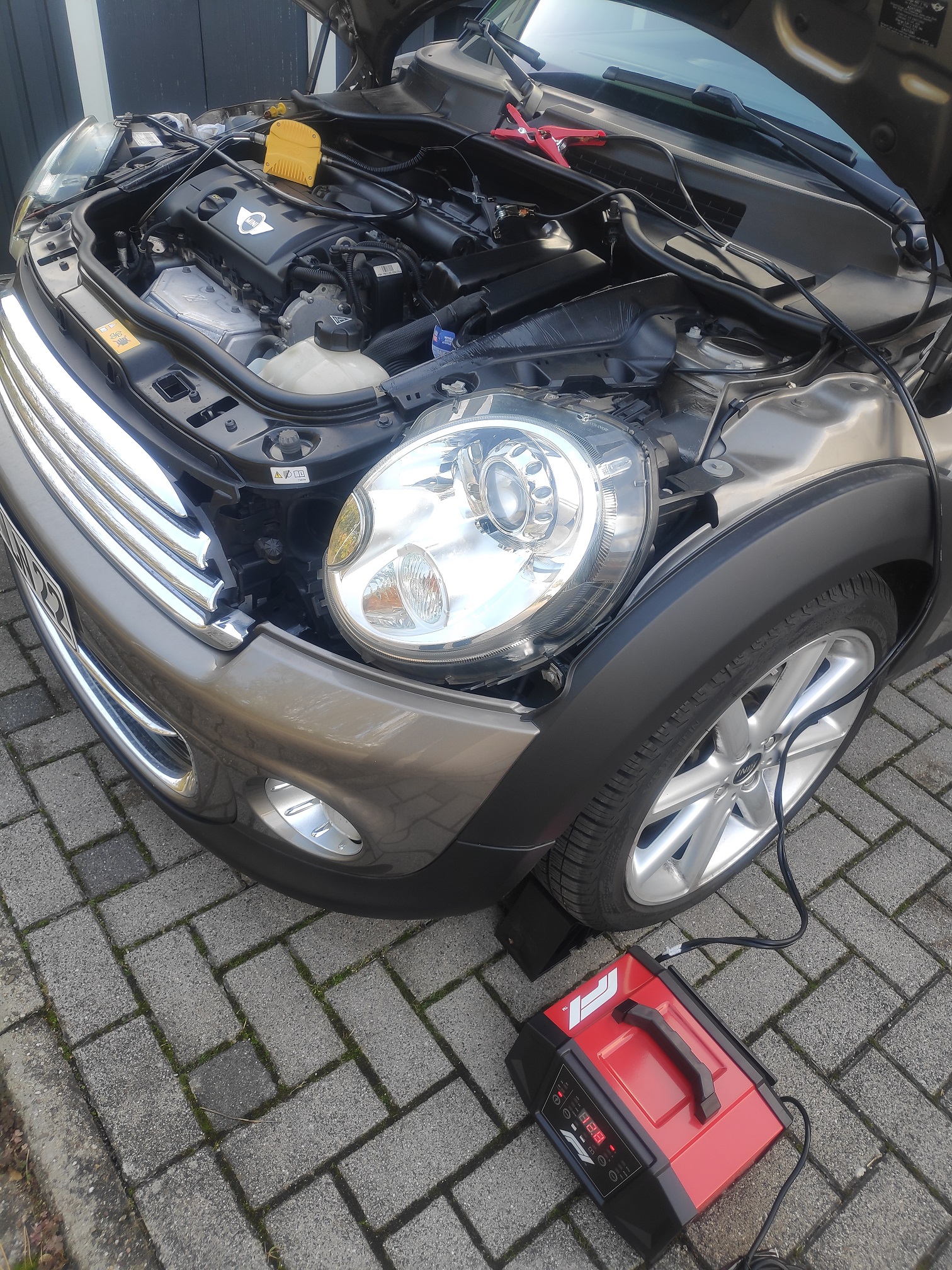

Tach zusammen,
eigentlich wollte ich nur kurz ein Foto aus der Waschbox posten aber da die letzte Nachricht 7 Monate her ist dachte ich, ich schreib noch was zum letzten Stand der Dinge.
Also, was ist so passiert... in erster Linie ist der Mini oft bewegt worden. Am liebsten offen. Bei zeitweise 5 Autos in der Flotte hat er sich seine Fahrzeit mit Charme und Ehrlichkeit erobert. Und wer fährt braucht ab und an auch ein wenig Schrauberzeit...
Die Ölwannendichtung war ja schon bekannt. Ich habe mich da für die Gummi Variante entschieden. Bislang keine Auffälligkeiten. Dabei ist mir aber aufgefallen, dass das Flexrohr ab-/eingerissen war. Also das alte abgeflext und das Reparatur-Set eingebaut. Hat auch gut geklappt.
Als ich die Kettenlänge gemessen habe hatte ich keinen neuen Kettenspanner verbaut. Der war dann mittlerweile auch angekommen und hat dann an einem freieren Nachmittag den Weg in den Mini gefunden. Auch das ging super von der Hand.
Seit längerem lag hier auch der Unterfahrschutz rum. Um den anzubringen, brauchte ich die speziellen Klipse von BMW. Mein Versuch über Aliexpress da günstiger wegzukommen ist leider nicht so erfolgreich gewesen. Generell fand ich das Thema mit der unteren Motorabdeckung eher semi... weil... im Stand ist er dann doch sehr schnell auf seine >100°C Wassertemperatur gekommen und der Kühler ging an. Abkühlen... Aufwärmen... wieder Abkühlen... diese Hysterese hat genervt. Jetzt ist das Teil wieder draussen. Denke ich werde das mal mit den hier im Forum gezeigten Lüftungsschlitzen probieren. Evtl. ist das ein guter Kompromiss.
Zuletzt... ja zuletzt war da Wasser unterm Auto. Einfach so. Die Wischwasserpumpe für die Xenon-SW war inkontinent geworden. Für die andere Pumpe (Scheibe) gibts ja genug im Zubehör. Aber die für die Scheinwerfer musste ich für eckig Geld bei BMW beziehen. Ok, wenn sie wieder 12 Jahre hält, bin ich zufrieden.
Was mir die ganze Zeit noch die Optik trübte, waren die vergammelten NSW. Nun wollte ich die erst tauschen, wenn ich wegen dem defekten Klimakondensator die Front eh runter habe. Aber als ich wegen der SW-Wischwasserpumpe eh im Radhaus hing habe ich gesehen, dass man den Wischwasserbehälter ganz gut zur Seite schieben kann um an die NSW zu kommen. Das war dann doch einfacher als gedacht. Auf der Beifahrerseite ist es ja eh viel entspannter mit dem NSW Tausch.
