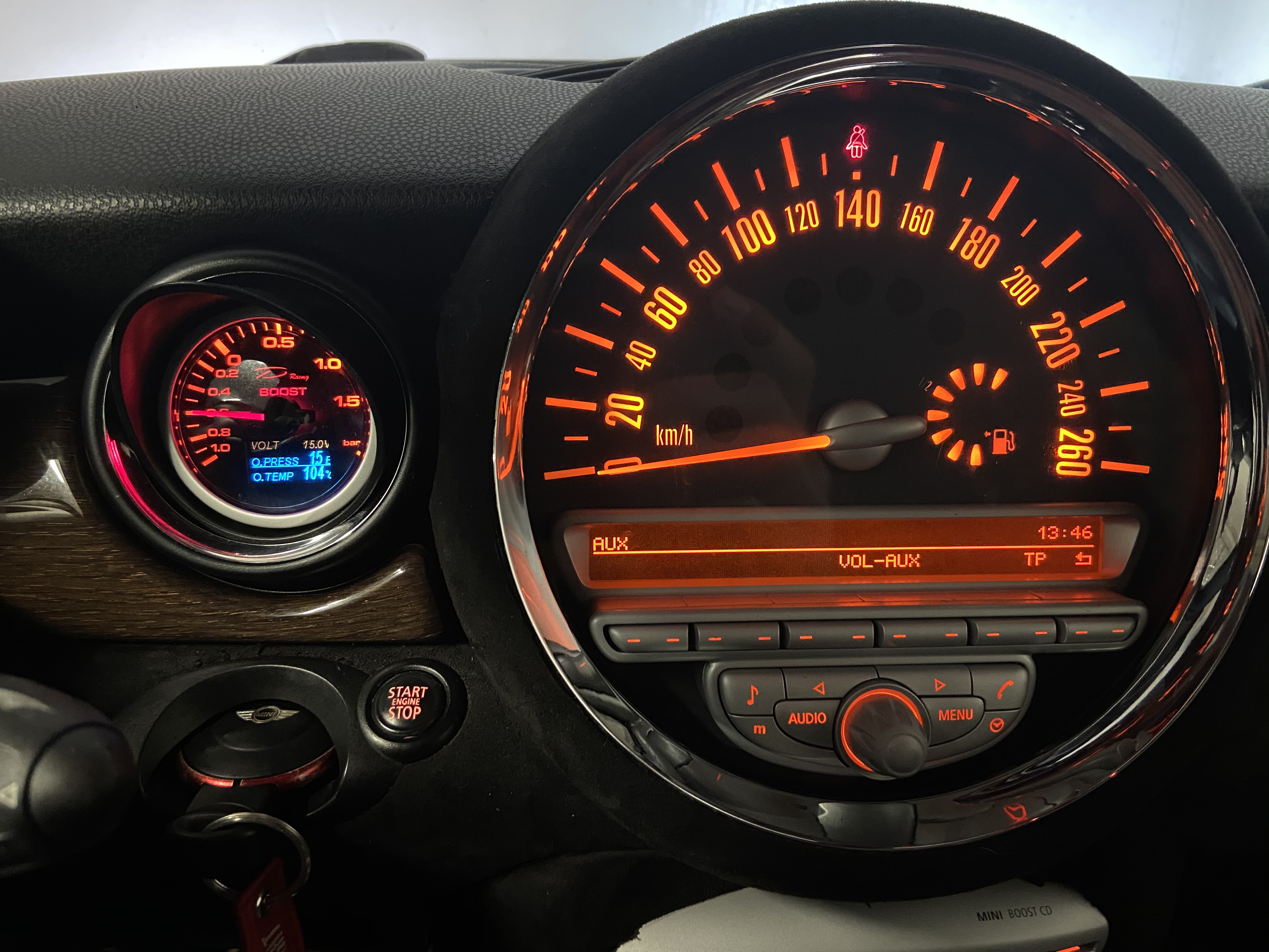

So, hab mich jetzt auch entschieden endlich mal mit der Unwissenheit in Sachen öltemp aufzuräumen.
Hab mich schlussendlich für die 4 in 1 Anzeige von D-Racing entschieden. Großer Nachteil allerdings, dass das Instrument die für Mini Fahrer ungeliebte einbaugröße von 60 mm hat.
Dadurch schieden die gauges von Mini und z.B. Cravenspeed schon mal aus.
Hab mal gesehen, dass jemand in seinem Audi TT das Instrument an Stelle einer lüftungsdüse eingebaut hat. Und siehe da, auch beim Mini durch die runden Lüftungsaustritte passt die Anzeige perfekt und die ganzen Kabel können dahinter unsichtbar verlegt werden.
Vielleicht ja mal ne Idee für andere, die sich ebenfalls ne Anzeige zulegen wollen. ?
Hallo,
finde ich eine sehr gute und stimmige Idee.  Würde ich auch gerne nachmachen....
Hätt aber noch ein paar Fragen, wäre prima wenn du sie beantworten könntest.
Wie hast du die Lüftungsdüsen entfernt bzw. das Instrument eingebaut? Kannst du noch bitte sagen wo du die Wassertemperatur abgenommen hast? Mittels Adapter an einem Schlauch ? Wenn ja, an welcher Stelle?
Ich werde Öldruck und Öltemperatur am Ölfilteradapter von Merx abnehmen.
Ist die Verlegung der Leitungen ohne größere Ausbauten möglich?
Schließlich muss man ja nicht zweimal das Rad erfinden....
Vielen Dank.
Gruß.
Jürgen
