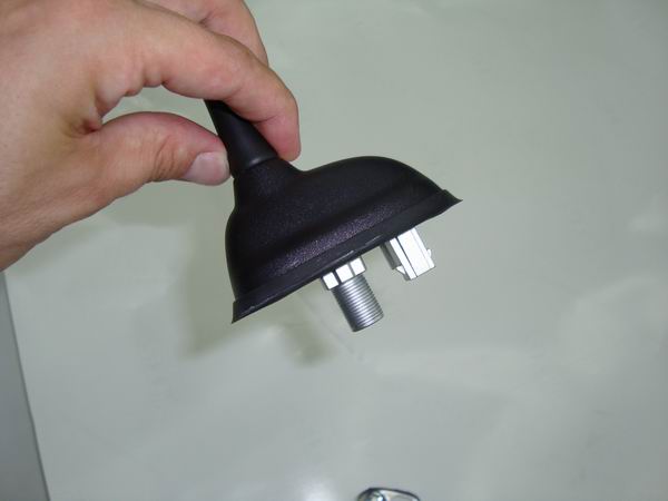

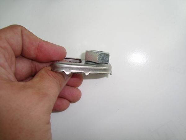

Antennen in groben Zügen.
  • Dichtung ab (Kante mit Krepp abkleben (Sauzeug /Kleber dran)

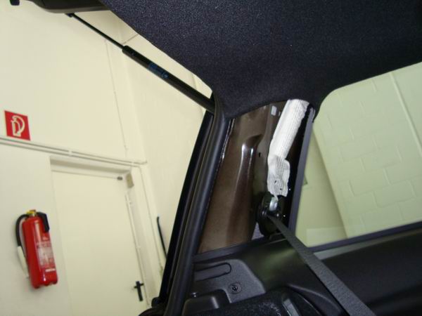

  • C-Säulenverkleidung ab (Schraube unter Airbagschild (rausklipsen)) Dann ist es nur geklipst-gesteckt
  • Haltegriffe rechts und links ab (2 Schrauben jeweils)
  • Dachimmel runterdrücken und mit 19er lösen. Wir haben einen abgesägten 17/19er Ringschlüssel für. Kommt man besser mit dran. Beide Kabel abmachen (Bei Navi schwieriger) fertig. Der Einbau ist immer ein wenig Action bis die Schraube mal endlich gepackt hat. Viel Spass - Bock machts nicht !

Um an die Antenne zu gelangen, empfiehlt es sich, anders als in diversen YT-Videos gezeigt, innen die hinteren Dachhaltegriffe (Torx unter Abdeckkappen, die zumindest in meinem Fall wirklich stramm saßen) und die Verkleidungen der C-Säulen (Vorsicht, das Ende der Vorhangairbags ist dort angeklippst), sowie, wenn man wie ich über ein Pannendach verfügt, auch dessen hinteren Kunststoffrahmen (sitzt am vorderen Ende auch extrem stramm) zu demontieren. Andernfalls beansprucht man den (Papp-!!)Dachhimmel dermaßen auf Biegung, dass zumindest ich Schiss davor hatte, dass er bricht. Und das Ding kostet in Anthrazit mal eben gut 500 €. Und nicht vergessen, den hinteren Halter des Himmels auszuklippsen, erreichbar durch die Öffnung bei abgezogener Gummimtülle (der Ziehharmonikaschlauch). Bei mir löste sich die Verklebung des Halters mit dem Himmel. Die Dichtung ringsum den Heckklappenausschnitt muss man hingegen nicht lösen, überflüssig! Einfach den Himmel aus der dafür eigens vorgesehenen Nut der Dichtung schieben.
Danach kam ich einigermaßen gut von hinten (vor dem Kofferraum stehend) mit einer Knarre und 19er Nuss an die Verschraubung der Antenne. In diversen Videos sieht man Leute im Auto liegend in Fahrtrichtung von vorne schrauben. Geht auch, ist aber unnötig. Von vorne habe ich hingegen bei dieser Gelegen die Verschraubung des Pannendachs nachgezogen und die Stecker aus dem Halter ausgeklippst.

#6
Warum so kompliziert: Heckklappe auf, oben die dicke Dichtung etwas runterziehen und schon ist man zwischen Dach und Dachhimmel.
#7
Wenn du so schlanke Hände und kein Panoramadach hast und/oder gerne riskierst, dass der Dachhimmel (Pappe) bricht, dann gerne, ich halte dich nicht ab. Ich jedenfalls kam nicht an die Verschraubung heran, ohne zuvor die hinteren Dachhaltegriffe und die C-Säulen-Verkleidungen zu entfernen, sowie natürlich den hinteren Kunststoffrahmen fürs Panoramadach. Und mal ehrlich, das ist kein Aufwand, es ist in zehn Minuten gemacht. Da riskiere ich nicht den teuren Dachhimmel. Mit meiner Anleitung ging es mir vor allem darum, andere vor teuren Schäden zu bewahren.
