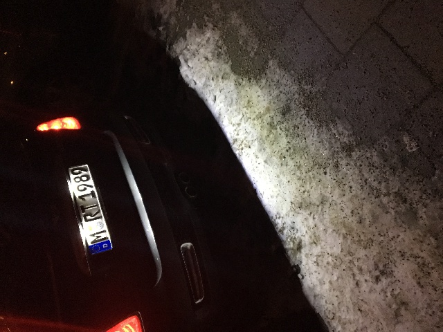

Hallo,
wollte nur mal Rückmeldung geben bzgl. der LED Kennzeichenbeleuchtung.
Ist das denn so i.O. oder ist das so nicht zugelassen??
die Dinger strahlen mehr aus als mein Rückfahrlicht....Augenrollen
Zusätzlich auch nochmal der unterschied zwischen originalem Standlicht und den Osram cool blue intense w5w. Übrigens keine Fehlermeldung oder ähnliches bei beiden eingebauten Sachen.

fotos von leuchtmitteln bzw. leuchtenden lampen kannste knicken.
da kann man nicht wirklich viel erkenen.
bei uns fahren auch einige autos rum, bei denen die kennzeichenbeleuchtung heller ist als das led-abblendlichtDevil!
wenn die soffitten ein e-zeichen haben, dass für die kennzeichenbeleuchtung gilt, sind sie dafür zugelassen. kann ich mir bei denen aber ehrlich gesagt nicht wirklich vorstellen.
gruß vom scheffi Zwinkern

#20
Habe keine Soffitten drin sondern das komplett Teil aus eBay. Auf Empfehlung ausm Forum. Mit Zulassung stand extra auf eBay.
Mir ist das in erster Linie Wurscht, nur möchte keinen Ärger mit der Rennleitung.
