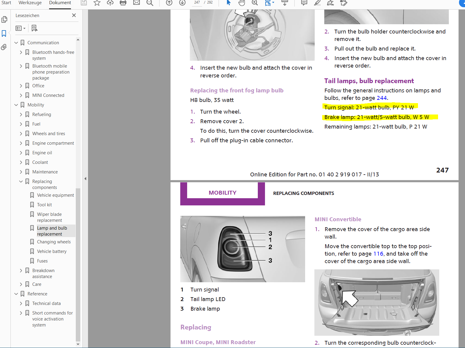

Habe mittlerweile in einem amerik. "manual" gefunden, daß lediglich das tail-light, also das normale Rücklicht aus LED's ist, sonst nix. Auch nicht das Bremslicht.
Das wäre natürlich extrem doof (und auch unlogisch), da ja gerade beim Bremslicht die schnellen Reaktionszeiten der LED's Sinn ergeben.

lt. diesem amerik. Handbuch bestehen die brake-lamps je Seite aus einmal 21Watt und einmal 5W (W5W)
Das kann techn. schon sein: 5W für die ambientemäßige Dauerbeleuchtung und 21W fürs Bremsen .... ich fass es nicht ... Dacia-Niveau.
Könnte nur sein, daß die dt. Minis voll-LED's haben. Glaub ich aber eher weniger.

(02.01.2020, 11:49)Kolbenfresser schrieb:  Habe mittlerweile in einem amerik. "manual" gefunden, daß lediglich das tail-light, also das normale Rücklicht aus LED's ist, sonst nix. Auch nicht das Bremslicht.
So isses leider auch. Ich habe an unserem Cooper ein Rücklicht getauscht und dabei auch reingeguckt. Da sind (auch zu meiner Enttäuschung) lauter Glühlampen drin. Die damaligen Pressemitteilungen von BMW zum LCI waren milde ausgedrückt irreführend, weniger diplomatisch formuliert erstunken und erlogen. Bremslicht und Blinker werden über konventionelle Glühlampen realisiert, das ist leider eine Tatsache. Nebenbei bemerkt, der Kunststoff, aus dem die Rückleuchtengehäuse gefertigt sind, ist von unsäglich mieser Qualität. Man meint, billigste Chinarepros in der Hand zu haben.
