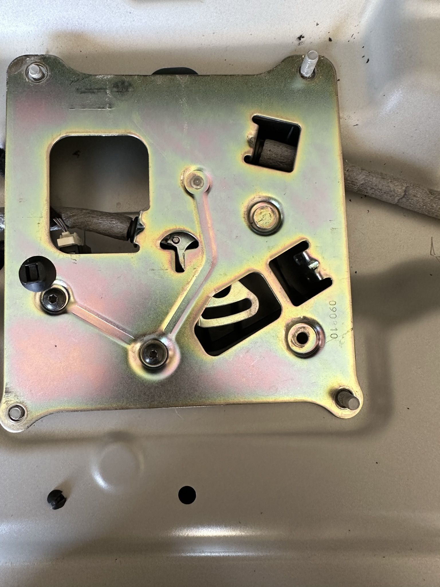

Mini cooper Cabrio 2011 hat auch keine Notentriegelung.
Musste von innen die Lockplates demontieren um die Heckklappe zu öffnen.
Dann musste ich nach entfernen der Kleppenverkleidung feststellen dass tatsächlich keine Notbetätigung installiert ist. Habe jetzt selbst ein Seilzug modifiziert, der Mechanismus war ja dafür vorbereitet.

Die Möglichkeit den Kofferraum von innen zu entriegeln ist ein Nordamerikanisches Legal Requirement. D.h. man bekommt dort kein Auto homologiert, wenn die Funktion nicht vorhanden ist. Anscheinend gab es genug Fälle, wo Insassen im Kofferraum "vergessen" wurden. Und oft wird diese (teure) Funktion für die EU Autos weggelassen... daher die Blende. Ich nehme an, dass die oben verlinkte BA für den NA Markt gedacht ist.
@Opi
Du hast nicht zufällig ein-zwei Fotos gemacht, die Du teilen magst?

Heckklappen Mechanismus vorn und nach Modi
