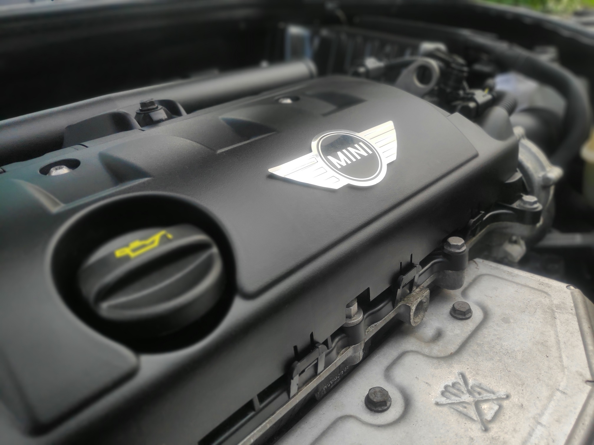

kleines Update zum Stand der Dinge eines recht glücklichen R57 im Kölner Westen...
Nachdem der Kleine seine neue Umgebung erkundet hat gabs einige kleine Aktionen:
Fluid Film Kur für den Unterboden. Sah alles in allem ganz gut aus
Mit d. Lehre die Kettenspannung gemessen und für gut befunden
KGE Membran gewechselt - alte war noch i.O.
LM Proline Motorspülung angewendet und anschliessend Ölwechsel mit Spülöl für 1-2tkm
Bald umölen auf Addinol 5W-40 + Mannol Ester Additiv 9929
RZOil Einspritzanlagen Reiniger läuft grad mit der aktuellen Tankfüllung durch

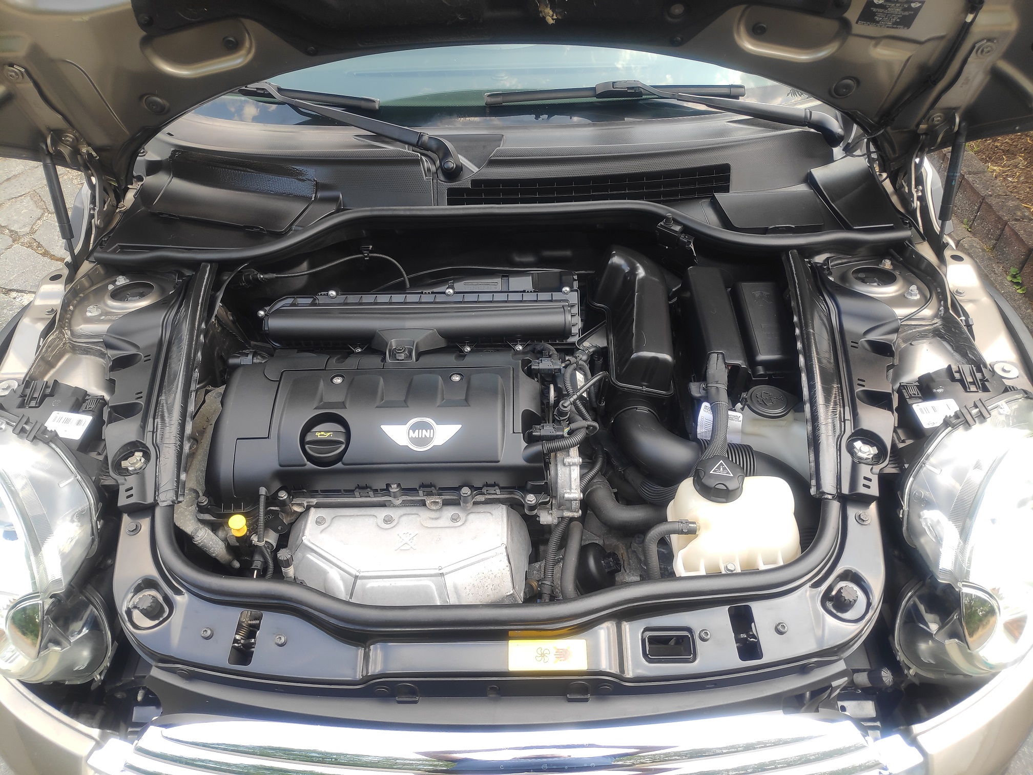

Motorraumpflege - Aussen hui, innen hui

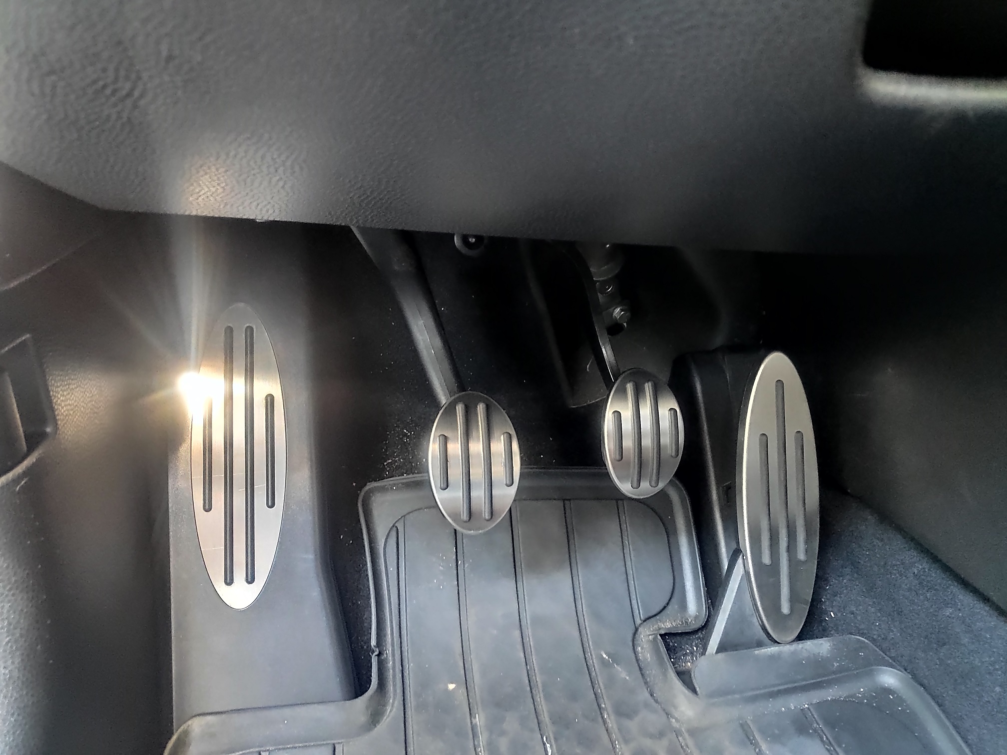

Neue Pedalauflagen

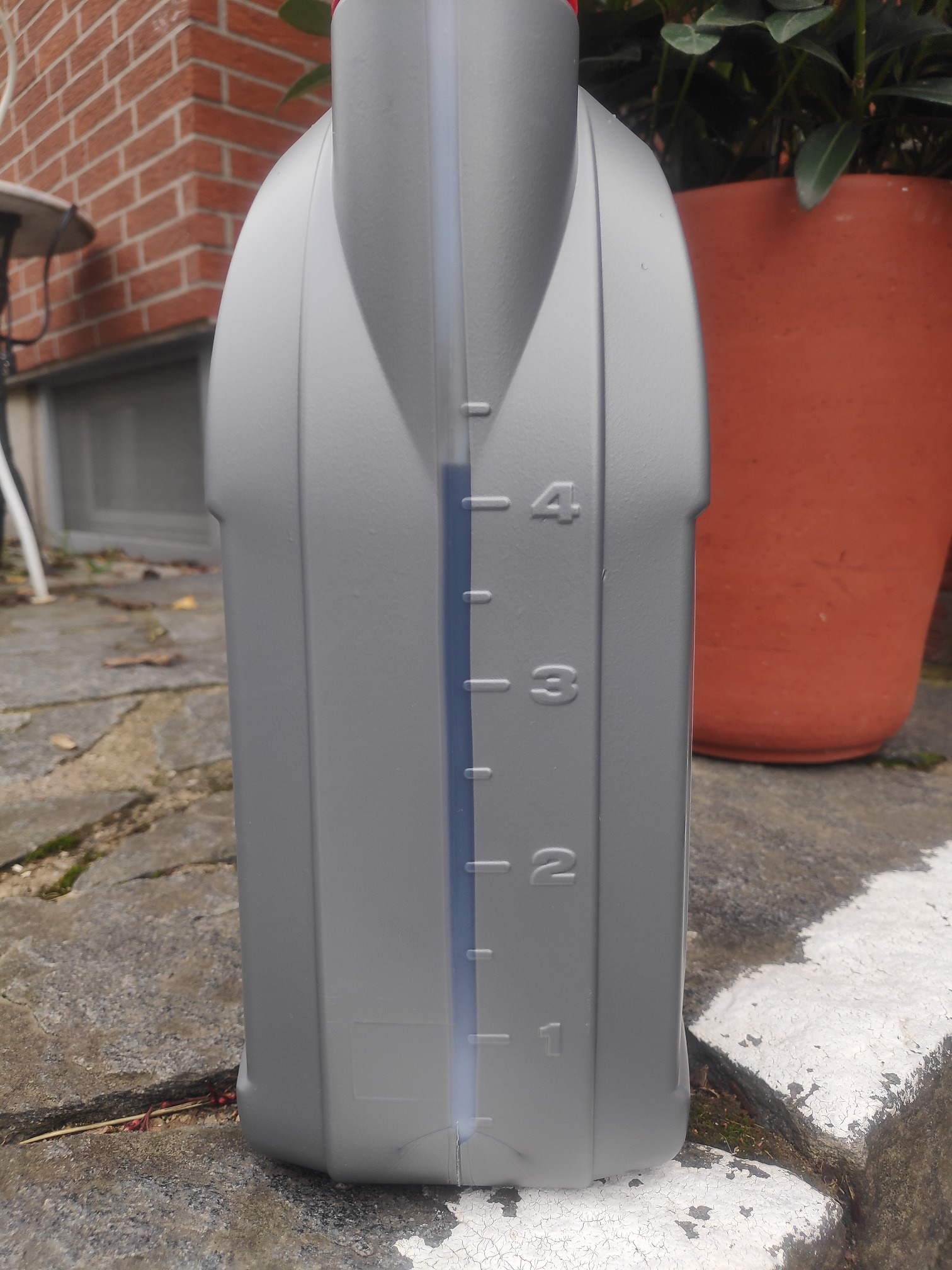

Für den Ölwechsel habe ich die Lidl-Pumpe ausprobiert. Das Öl war nicht auf max und die Pumpe hat ~4,2-4,3l abgesaugt. Bin zufrieden. Eine einfache, schnelle und saubere Sache.

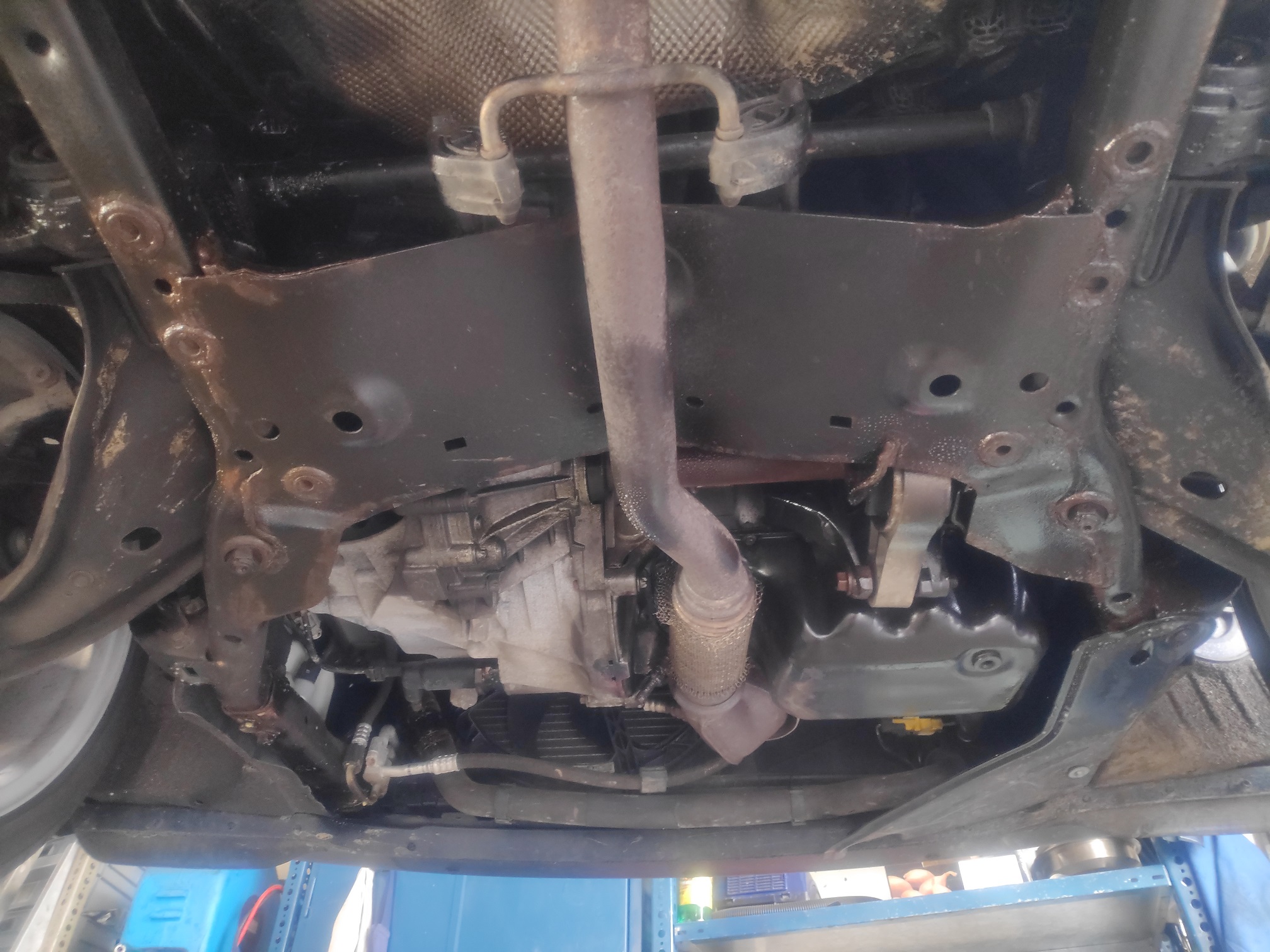

Die Ölwannendichtung war ja schon bekannt. Ich habe mich da für die Gummi Variante entschieden. Bislang keine Auffälligkeiten. Dabei ist mir aber aufgefallen, dass das Flexrohr ab-/eingerissen war. Also das alte abgeflext und das Reparatur-Set eingebaut. Hat auch gut geklappt.

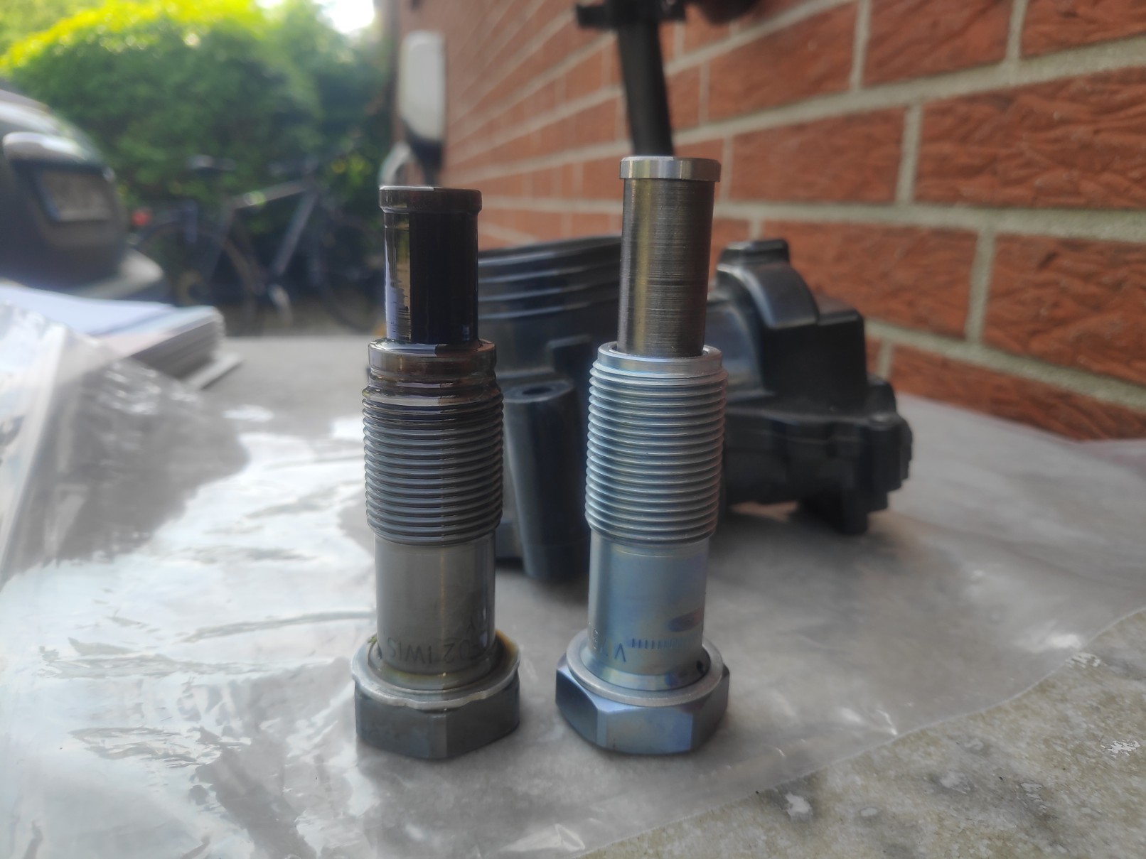

Als ich die Kettenlänge gemessen habe hatte ich keinen neuen Kettenspanner verbaut. Der war dann mittlerweile auch angekommen und hat dann an einem freieren Nachmittag den Weg in den Mini gefunden. Auch das ging super von der Hand.

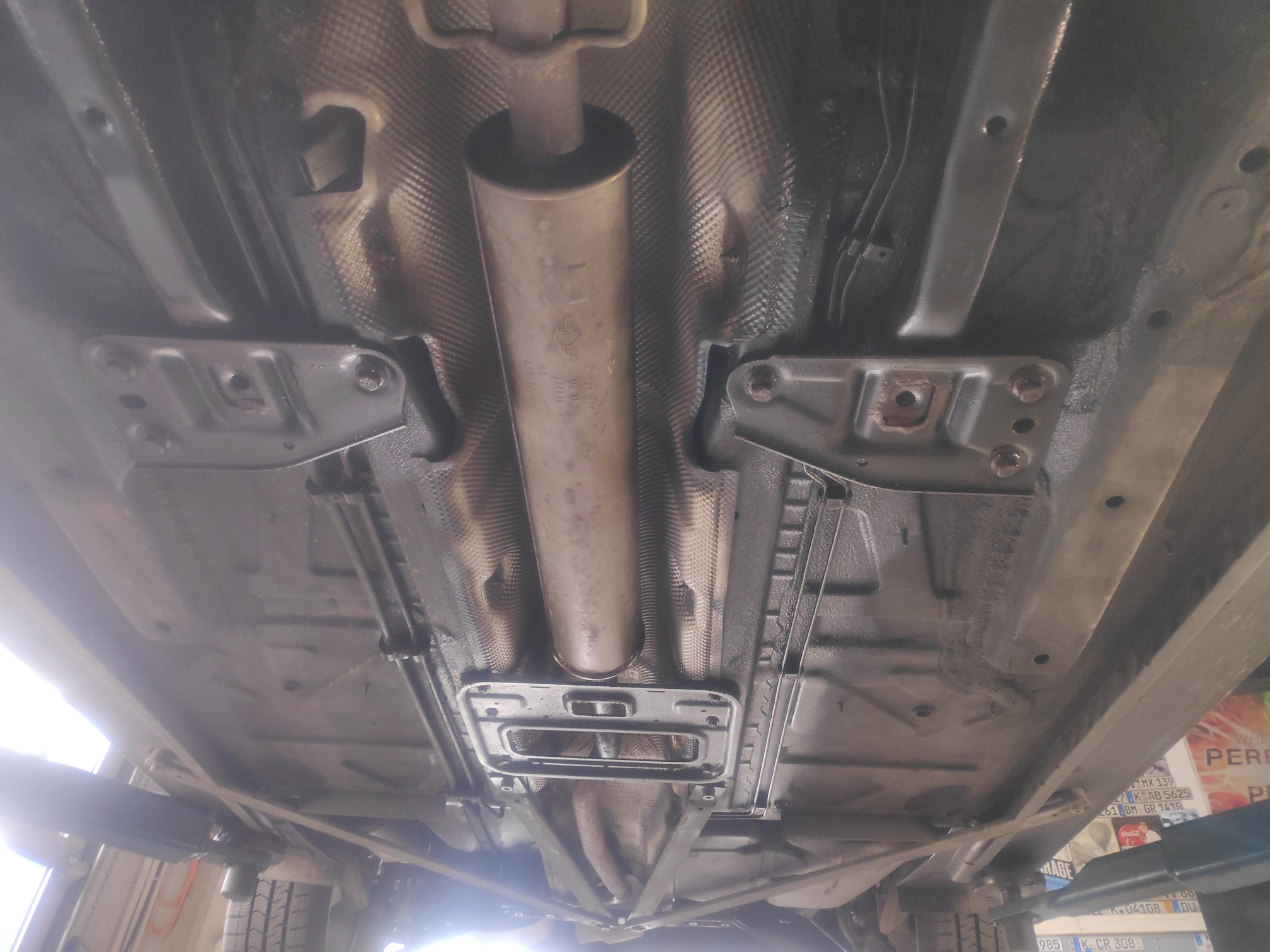

Seit längerem lag hier auch der Unterfahrschutz rum. Um den anzubringen, brauchte ich die speziellen Klipse von BMW. Mein Versuch über Aliexpress da günstiger wegzukommen ist leider nicht so erfolgreich gewesen. Generell fand ich das Thema mit der unteren Motorabdeckung eher semi... weil... im Stand ist er dann doch sehr schnell auf seine >100°C Wassertemperatur gekommen und der Kühler ging an. Abkühlen... Aufwärmen... wieder Abkühlen... diese Hysterese hat genervt. Jetzt ist das Teil wieder draussen. Denke ich werde das mal mit den hier im Forum gezeigten Lüftungsschlitzen probieren. Evtl. ist das ein guter Kompromiss.
