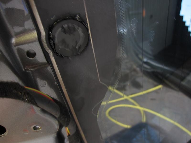

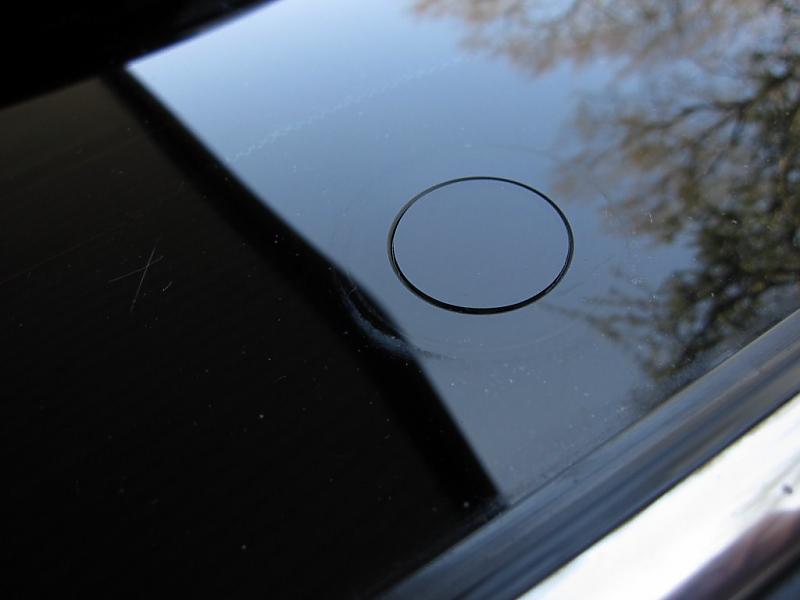

Gestern hab ich mal den Glasstopfen verbaut. Ich bin noch nicht völlig zufrieden mit dem Ergebnis da der Stopfen noch einen Stich schwärzer sein dürfte.
Außerdem muss ich noch die Rückstände von der alten Gummidichtung wegbekommen. Dafür war keine Zeit mehr. Eventuell werde ich die kleine "Fuge" zwischen Stopfen und Scheibe nochmal mit Scheibenkleber füllen. Ich hätte mir einfach mehr Zeit nehmen müssen.
An sich gefällt mir die Lösung sehr gut aber ist noch verbesserungswürdig.
Ich hab bei dem Shop 26,5mm als Maß angegeben, doch leider haben die gedacht dass dies das exakte Maß vom Lock wäre. Also haben die nochmal ein Stückchen kleiner gefertigt damit es nicht zu Spannungen in der Scheibe kommt.
An sich nett und hübsch mitgedacht aber dieses mal zu viel des Guten. Passt dennoch.

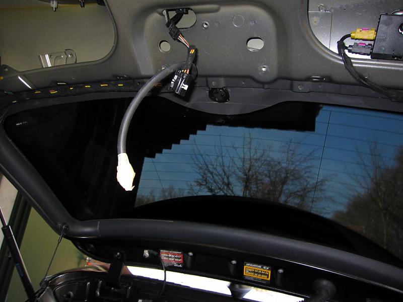

Ich hab den Schlauch mit einer der Schrauben zugedreht die vom Heckwischermotor über bleiben. Aber denkt dran ein bisschen Tape um Schlauch und Stecker zu machen, sonst klackerts evtl. nachher am Blech.

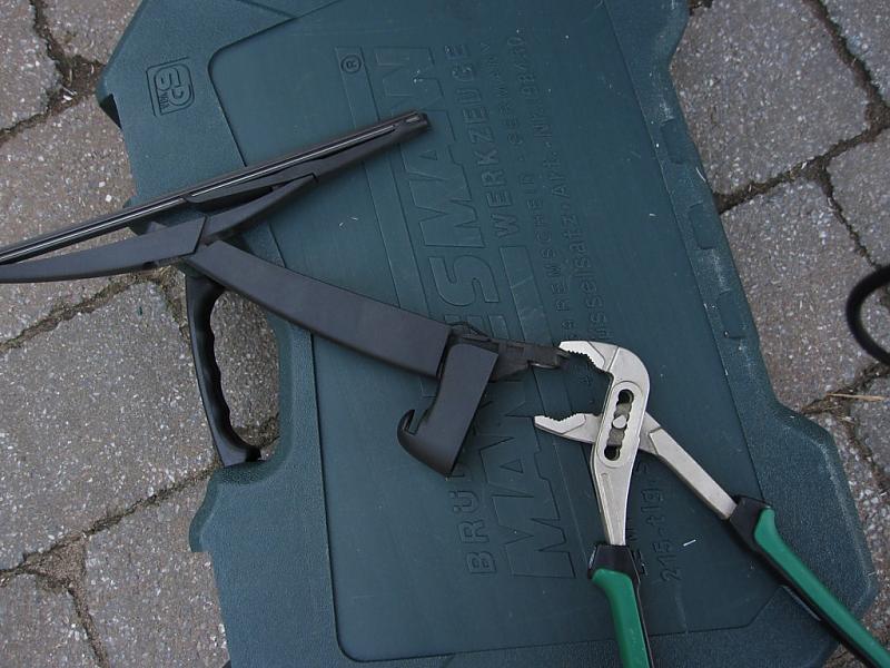

Ich hab mir am Anfang übrigens auch einen Ast gehoben um den heckwischer runter zu kriegen und war kurz davor die Flex anzusetzen. Natürlich war Kriechöl schon drauf/drin. Wenn man die Zange 90° zur Wicsherachse ansetzt und ihn quasi nur hin und herdreht, bringt das am Anfang vielleicht das sich die gerade Verzahnung auf der Achse etwas lockert. Das Ganze ist gummigelagert und daher bekommt man da kaum Kraft drauf.
Auf den richtigen Trick bin ich erst nach einer kurzen Raucherpause gekommen.
Die Flächen der Rohrzange aufs Ende der Wischerachse und hinter dem Wischer ansetzen. Das ganz dann oben, unten, rechts, links und schon ist er runter. Vorher aber die düse mit einer Kombizange rausziehen.

Sieht sehr gut aus!! Top
Und die Rohrzange kam auch wieder zum Einsatz... Pfeifen Devil!
Viel schöner als der Kunststoffstopfen Top
