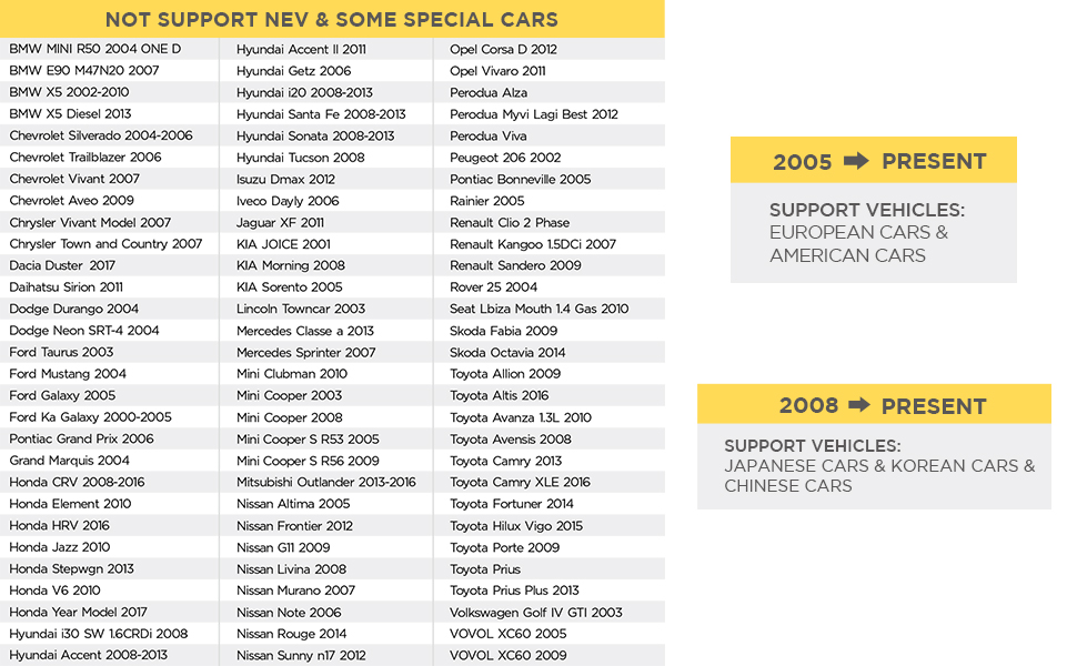

Wohnort: Paderborn
Sowas an den OBD-Anschluss und Du siehst die Wassertemperatur. Zugegeben nicht ganz günstig, aber schneller gemacht als ein analoges Zusatzinstrument einzubauen.
