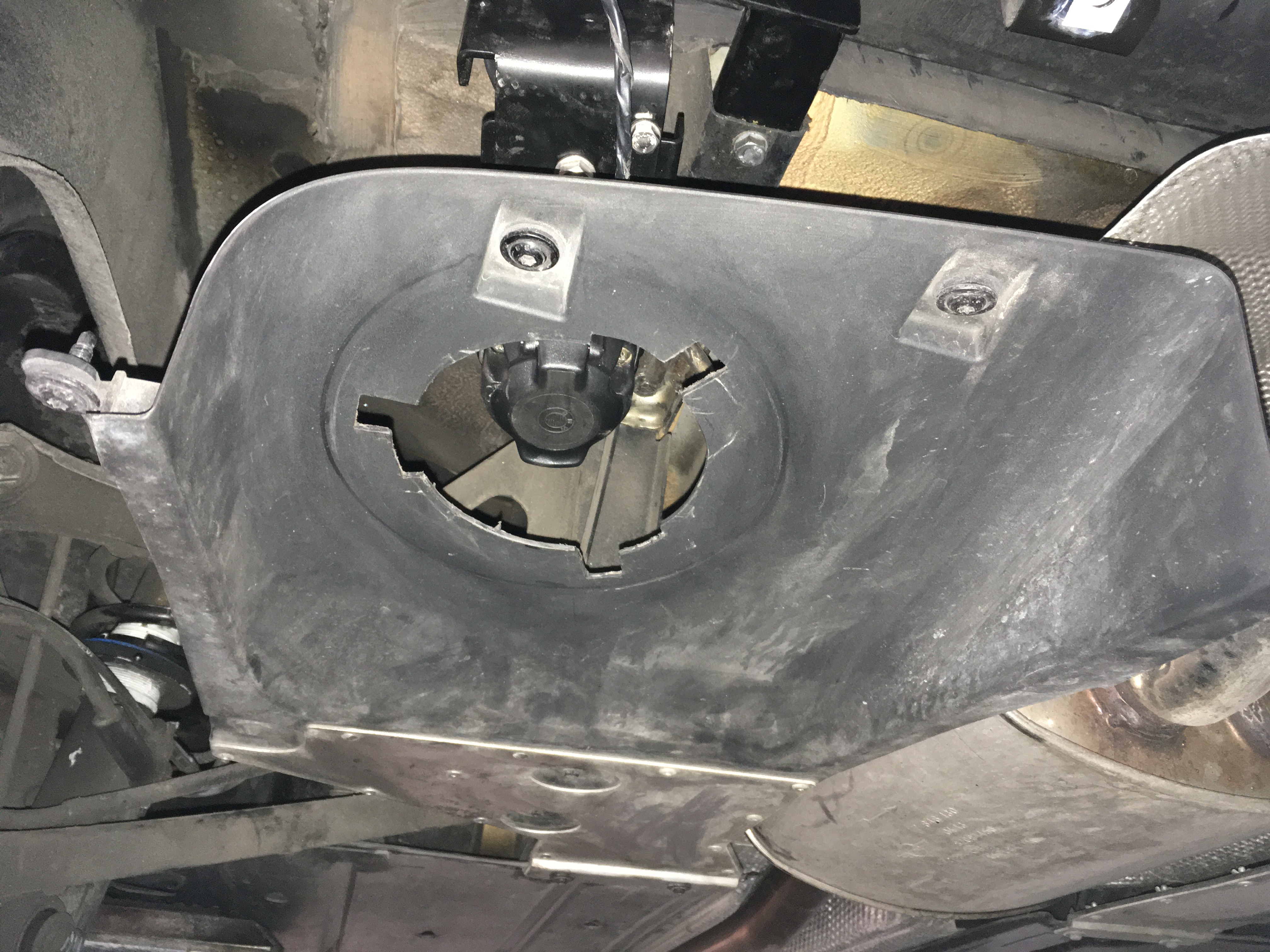

Also Einbauanleitung zurecht gelegt und schon ging es los. Heckschürze demontiert, Kabelsatz verlegt, das Problem mit der Steckdose am lebenden Objekt verifiziert und über Lösungen sinniert.
Der Träger für die Steckdose wurde im Schraubstock um 90° umgebogen. Somit wird der Stecker dann von unten senkrecht nach oben durch den Diffusor angesteckt.
Das Loch im Diffusor müsste dann so groß werden, dass man mit einer Hand die Abdeckklappe der Steckdose öffnet, mit der anderen Hand den Stecker ansteckt und zum einrasten verdreht. Da das Verdrehen eher streng geht und nicht mit nur zwei Fingern machbar ist, sondern dazu die ganze Hand notwendig ist, müsste dafür dementsprechend ausreichend Platz in der Öffnung sein. Wie sich jeder denken kann, würde das dann ein doch recht großes Loch werden. Während mein Mech noch die genaue Lage für die Öffnung ermittelte und wir nebenbei über eine zweckmässige Abdeckung für diese Öffnung nachdachten, die aber nicht zu sehr nach einer Bastellösung aussehen würde, kam mir kleiner Geistesblitz. Ich ging an das andere Ende des kleinen Drachen und drehte beim Innenkotflügel die Abdeckung heraus, die den Zugang zu den Lampen in der Frontschürze verschloss. Mit dem Teil in der Hand und dem Gedanken „Könnte groß genug sein, könnte klappen!“ ging ich zu meinem Improvisateur und hielt es im unter die Nase. Er sah mich an, schmunzelnde kopfschüttelnd und nahm die Herausforderung still aber doch leicht augenverdrehend an. Beim immer wieder vorbei schlendernden Seniorchef habe ich gleich angefragt, ob er eine derartige Abdeckung in seinem Fundus hat. Keine fünf Minuten später hielt ich für den Gegenwert eines Automatenkaffees ein weiteres Exemplar in meinen Händen, platzierte das Original wieder an seinem ursprünglichen Einbauort und wir konnten den noch jungen Einfall gleich in die Realität umsetzten:
und hier am Fahrzeug:

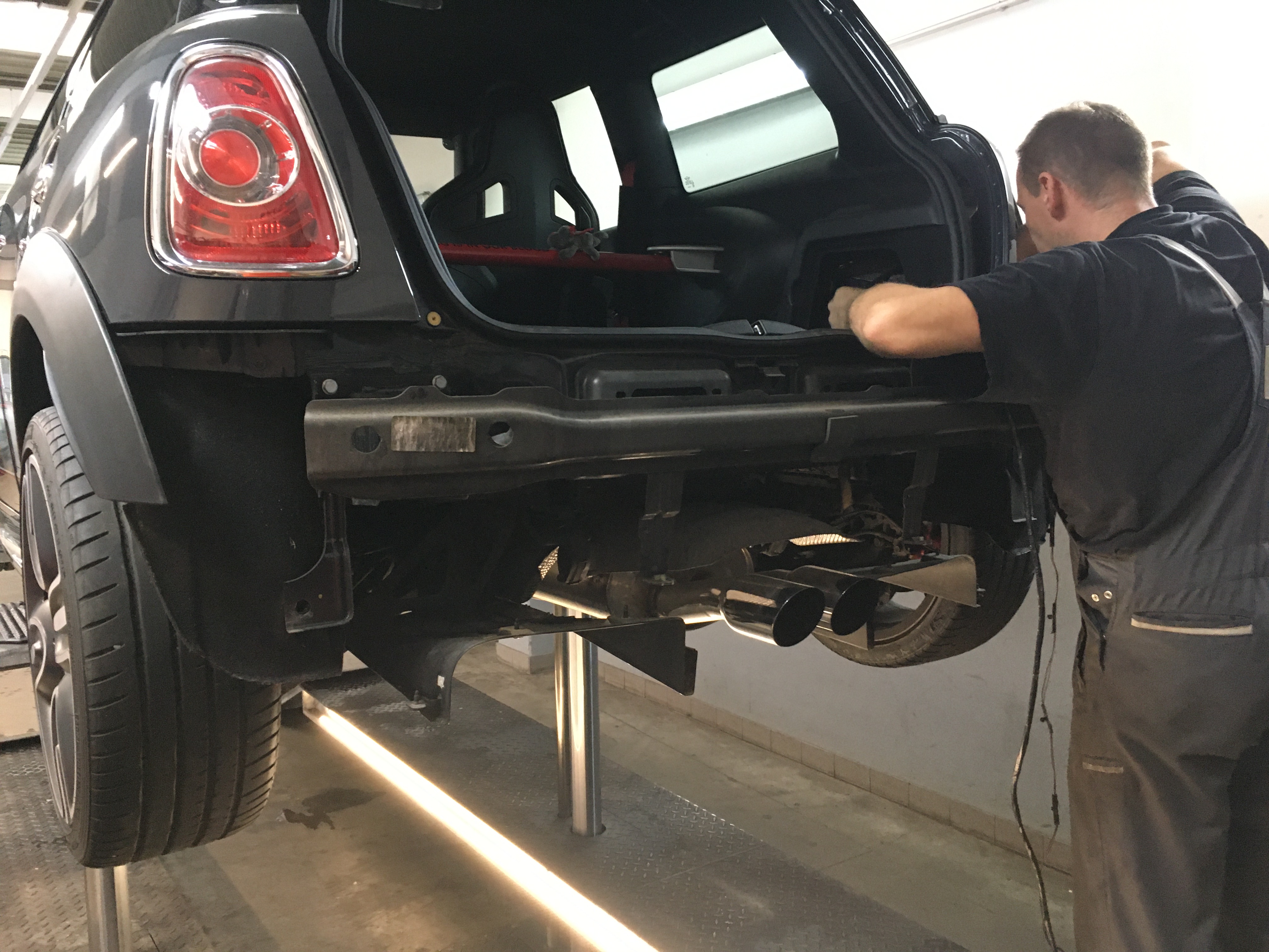

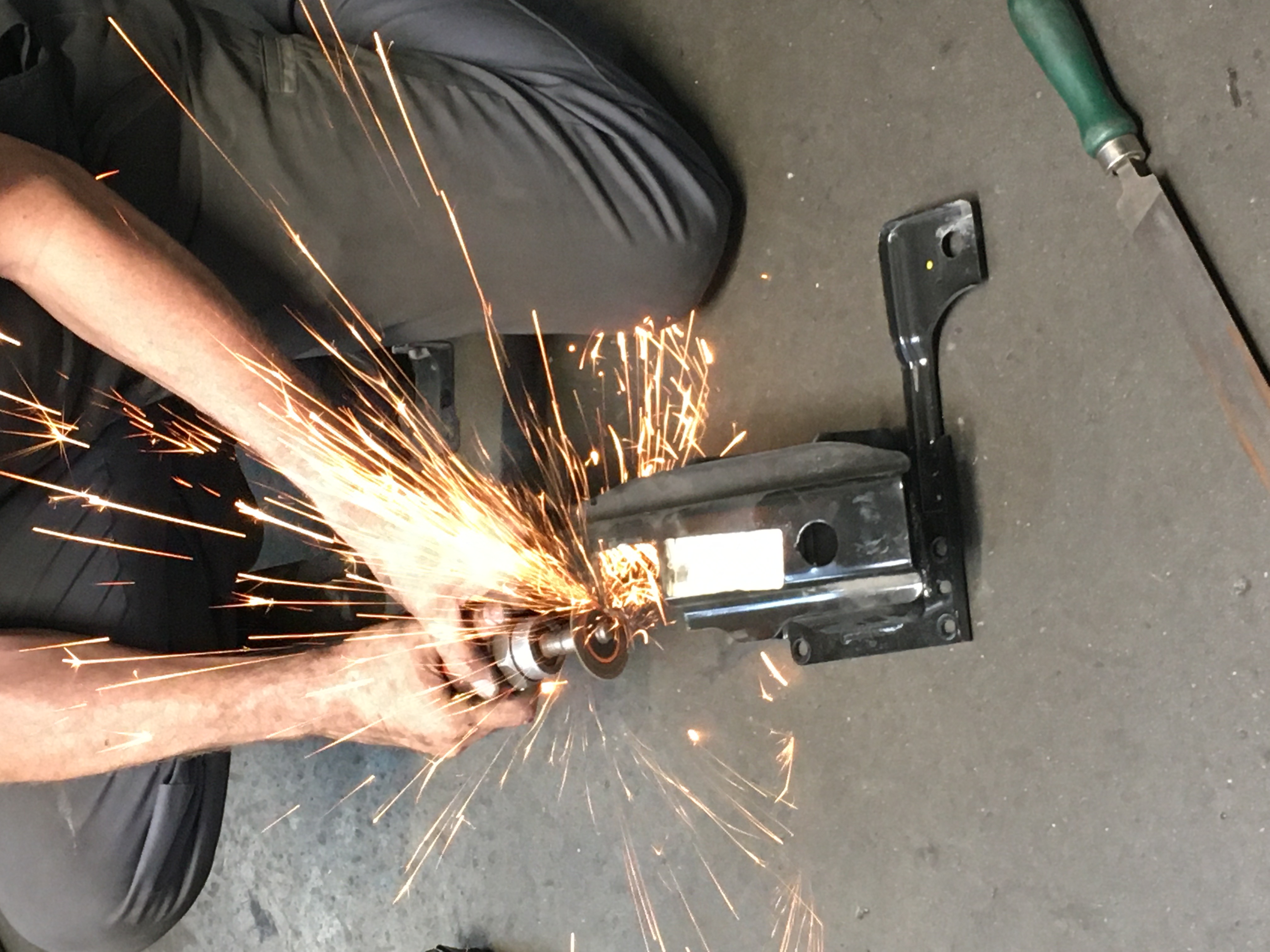

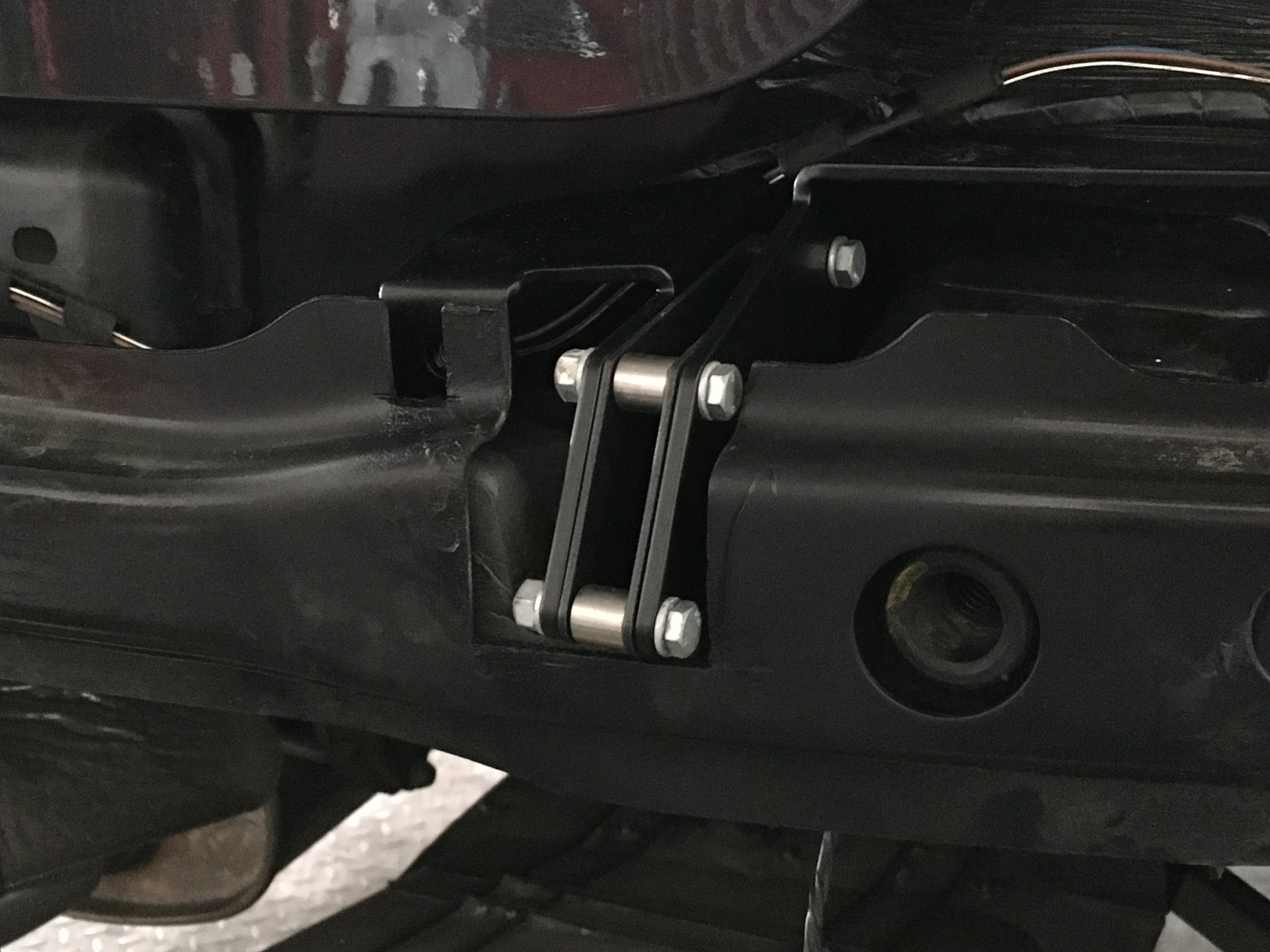

Bevor ich die Baustelle zu einem Abendtermin vorzeitig verlassen musste, hat mein Mech mit der Anpassung des „Crashträgers“ begonnen.
Etwa eine Stunde später, ich war noch mit dem Auto unterwegs, rief er mich an und begrüßte mich mit den Worten „Großes Problem!“, worauf mir innerlich gleich das Gesicht runtergefallen ist und vor meinem geistigen Auge das Wort „Scheixxe“ wie bei einem Head-Up-Display auf meine gesamte Windschutzscheibe projiziert wurde. Sein Tonfall war sachlich aber doch besorgniserregend, sodass ich schon das Projektende kommen sah. „Da hätten in dem Nachrüstsatz 4 Schrauben dabei sein sollen, es sind aber nur 2! Die müsstest du im Bauhaus oder so besorgen.“ Er hat mir dann noch die Art und die Abmessungen der Schrauben durchgesagt, aber das habe ich schon nicht mehr mitbekommen, weil ich nur darüber nachdachte, was das für besondere Schrauben sein könnten, wenn nicht mal wir sie in der Werkstatt haben und wo ich überall diese besonderen Schrauben jetzt bekommen könnte. Ich bin dann noch des Nächtens am Heimweg in die Firma gefahren, hab mir eine der ominösen Schrauben als Muster geholt und bin am nächsten Tag gleich in der Früh zum örtlichen Gemischtwarenladen gefahren. In der heutigen Zeit, wo Internethandel und große Baumarktketten das Heimwerkergeschäft bestimmen, ist so ein klassischer „Alles führender“ Laden ja wirklich ein Unikum. Mit meiner Musterschraube in der Hand wurde ich bei einem Angestellten vorstellig, jedoch hatten sie genau diese auch nicht im Sortiment. Als Alternative bot er mir Schrauben an, die entweder 10mm länger oder 5mm kürzer waren aber sonst der Vorgabe entsprachen. Da ich zu diesem Zeitpunkt nicht wusste, wie und wo diese Schrauben ihre Verwendung finden sollten, habe ich jeweils 2 mitgenommen und die Projektausgaben somit in astronomische Höhen getrieben … das „große Problem“ war dafür aber auch gelöst.
Mit diesen Schrauben wurden die Heckträgerlager am FZG montiert und somit waren die gröbsten Arbeiten am FZG erledigt.

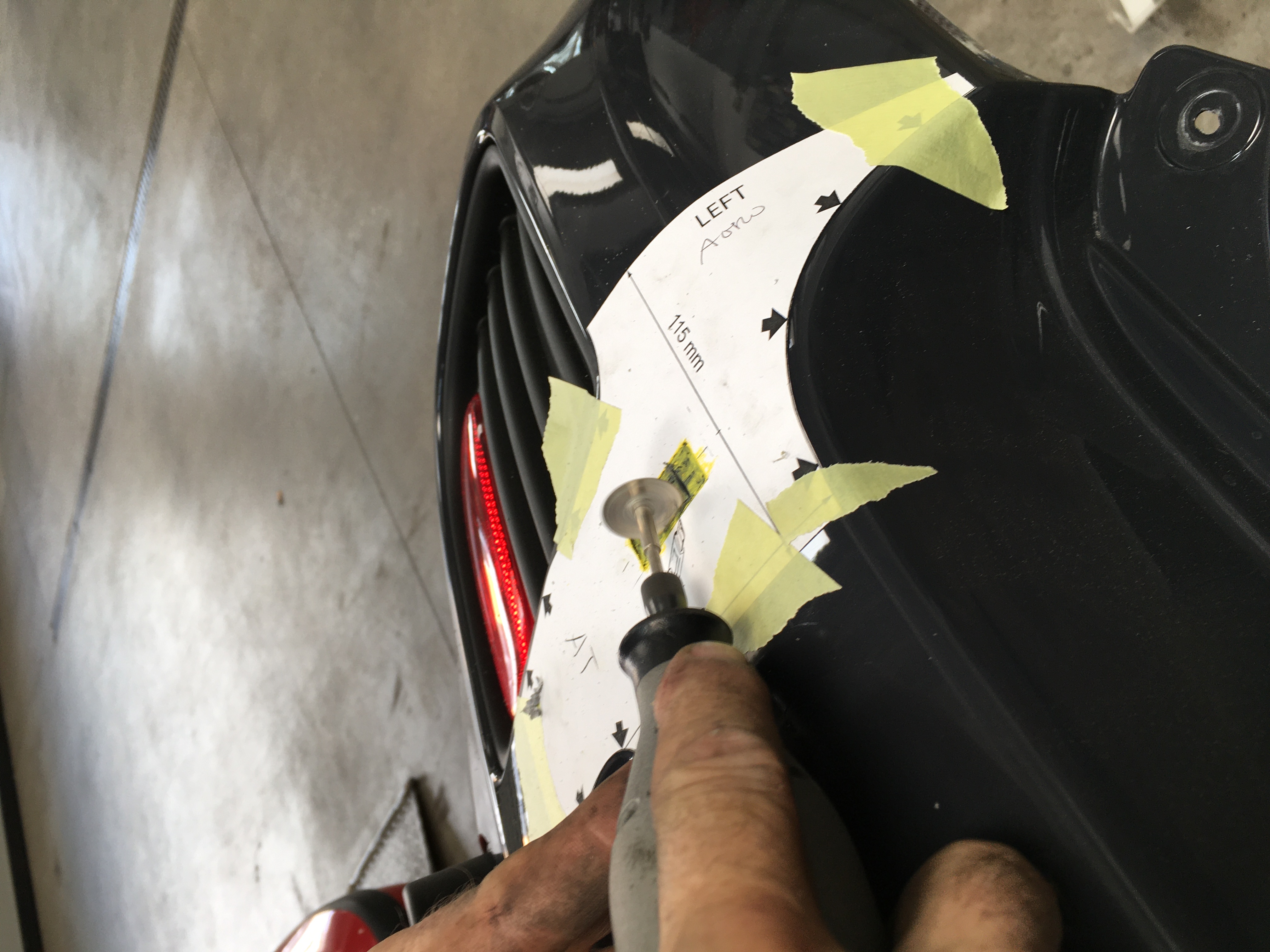

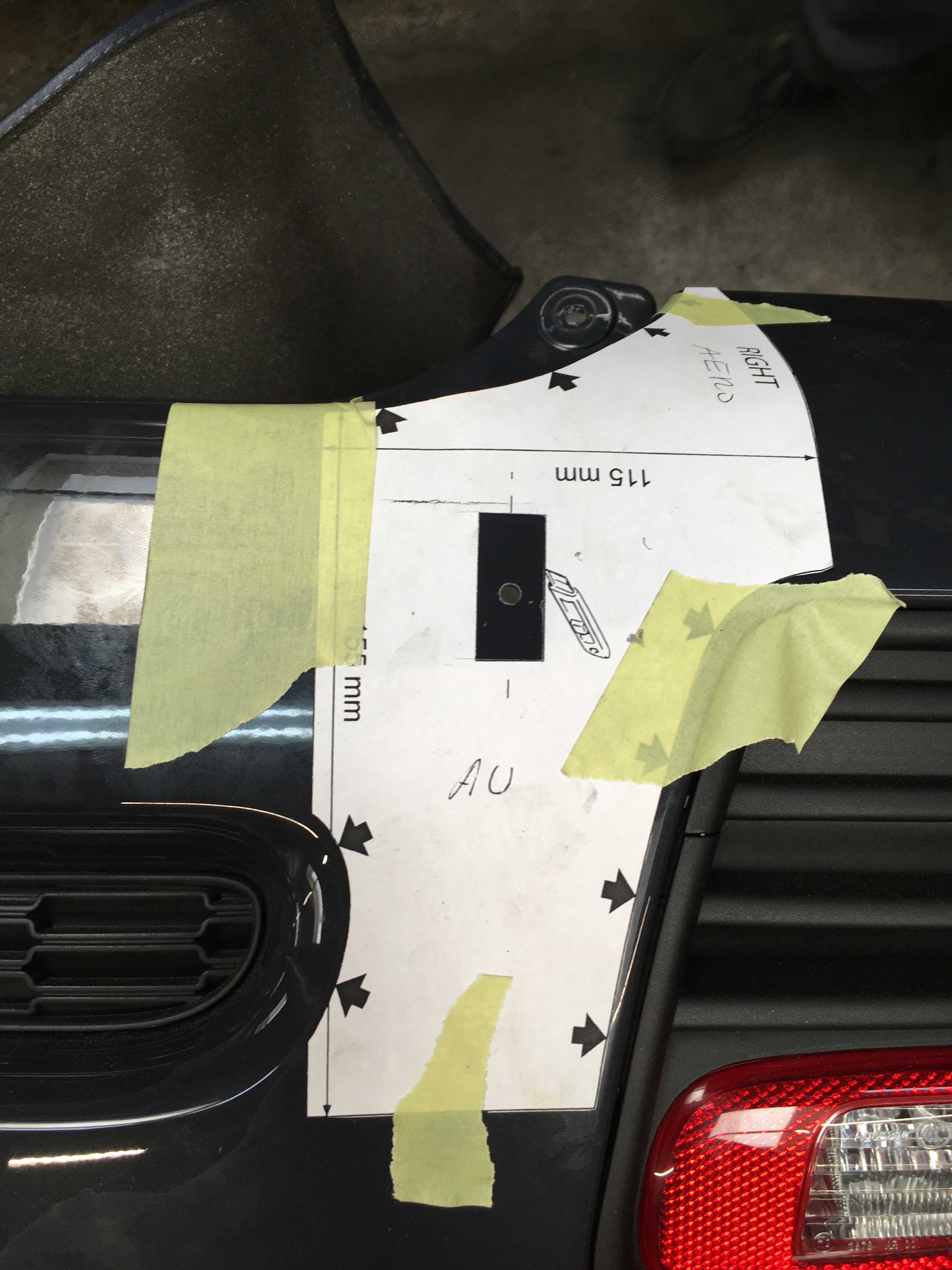

Doch nun lag die größte Herausforderung vor uns: die Öffnungen in die Heckschürze zu schneiden! Wie bereits erwähnt gab es keine Schablonen für die JCW-Heckschürze und wir versuchten die für uns augenscheinlich am besten passende herauszufinden. Es wurde jene für das Werks-Aeropaket. Auch die Kunststoffrahmen samt Abdeckkappen wurden so ausgewählt und es waren ebenso jene fürs Werks-Aero, auch wenn sie von der Kontur nicht 100%ig passten. Wir haben die Heckschürze an das FZG gehalten, der Mech hat sich neben dem Endtopf eingefädelt und mittels gelber Fettkreide von innen durch die Heckträgerlager hindurch deren Position so gut es ging auf die Heckschürze übertragen, damit wir eine kleinen zusätzlichen Anhaltspunkt hatten. An der Außenseite haben wir die von mir ausgeschnittenen Schablonen - in mir kamen Kindheitserinnerungen an den Bastelonkel aus „Wer bastelt mit?“ hoch - an der Heckschürze positioniert, mittels Klebeband fixiert, gefühlte 100 Mal ausgemessen und überlegt ob wir eh nichts übersehen hätten und ob es so passen würde. Und dann kam der Moment als mein Mech mit einem Akkuschrauber in der Hand und über die Heckschürze gebeugt die Bohrspitze ansetzte um im letzten Moment den Kopf zu heben und mir nur durch seinen Blick die Frage zu stellen, die mich mehrere hundert Euro kosten könnte … „Jaaa, mach!“ schrie ich nach einer kurzen Phase des Zögerns hinaus um der Anspannung in mir ein Ventil zu verschaffen . Ich konnte nicht hinsehen, aber bevor ich meine Augen noch abwenden konnte, war das erste Loch auch schon da …
… und mir fiel eine Last von den Schultern. Nicht weil ich nun wusste dass alle Überlegungen richtig waren, sondern einfach weil es nun kein Zurück mehr gab. Entweder habe ich nun fix einen mittelhohen dreistelligen Betrag versenkt oder alles wird doch noch gut? Bei der zweiten Markierung hat er ebenso ein Loch in der Mitte gebohrt und wir hielten die Heckschürze ans Auto um zu sehen, ob wir mit unserer mittigen Bohrung auch tatsächlich die Mitte der Heckträgerlager trafen. Mittels Taschenlampe wurde versucht von innen die Szenerie zu beleuchten und von aussen hat mein Mech konzentriert seinen Blick durch das Loch positioniert um nach wenigen Sekunden die Spannung mit einem „I siech nix!“ schmunzelnd abzuwürgen. Ich habe dann einen kleinen Schraubenzieher durch das Loch gesteckt und ihn nach links und rechts bewegt. Die dabei machbaren Winkel des Schraubenziehers zur Heckschürze, waren zumindest nach Augenmaß annähernd ident. Ebenso beim zweiten Loch auf der anderen Seite. Somit lagen für uns die Chancen, dass wir die Mitte getroffen hatten, schon recht gut. Als wir die Heckschürze wieder abnahmen, fielen uns die mittels Fettkreide angebrachten Markierungen auf der Innenseite wieder ein, welche wir in unserer Nervosität schon wieder vergessen hatten. Ein kurzer Blick bestätigte auch hier, dass wir am richtigen Weg waren. Denn die Bohrungen haben die Markierungen mit einer Toleranz von einem Millimeter ziemlich genau getroffen. Nun wurden mittels Dremel Rechtecke grob in die Heckschürze geschnitten um sich danach mit einem Stanleymesser vorsichtig der gewünschten Größe anzunähern.
Die Heckschürze wurde wieder am FZG angehalten und mit einer Montagehilfe, welche den Heckträger simulierte, wurde die Position des Lochs gegenüber dem Heckträgerlager kontrolliert. Es passte perfekt! Wäre das nicht der Fall gewesen, so hätte man nun die Löcher dementsprechend anpassen müssen, indem man sie nach oben/unten oder links/rechts erweiterte. Auch das wäre im geringen Maße nicht so tragisch gewesen, da das finale Loch sowieso nochmals vergrößert werden musste, um die Kunststoffrahmen aufzunehmen, die kleine Ungenauigkeiten auch abgedeckt hätten. Anpassungen waren bei uns aber nicht notwendig und so konnten wir gleich in den nächsten Arbeitsschritt übergehen und die Löcher auf die durch die zweite Schablonen vorgegebenen Abmessungen vergrößern.

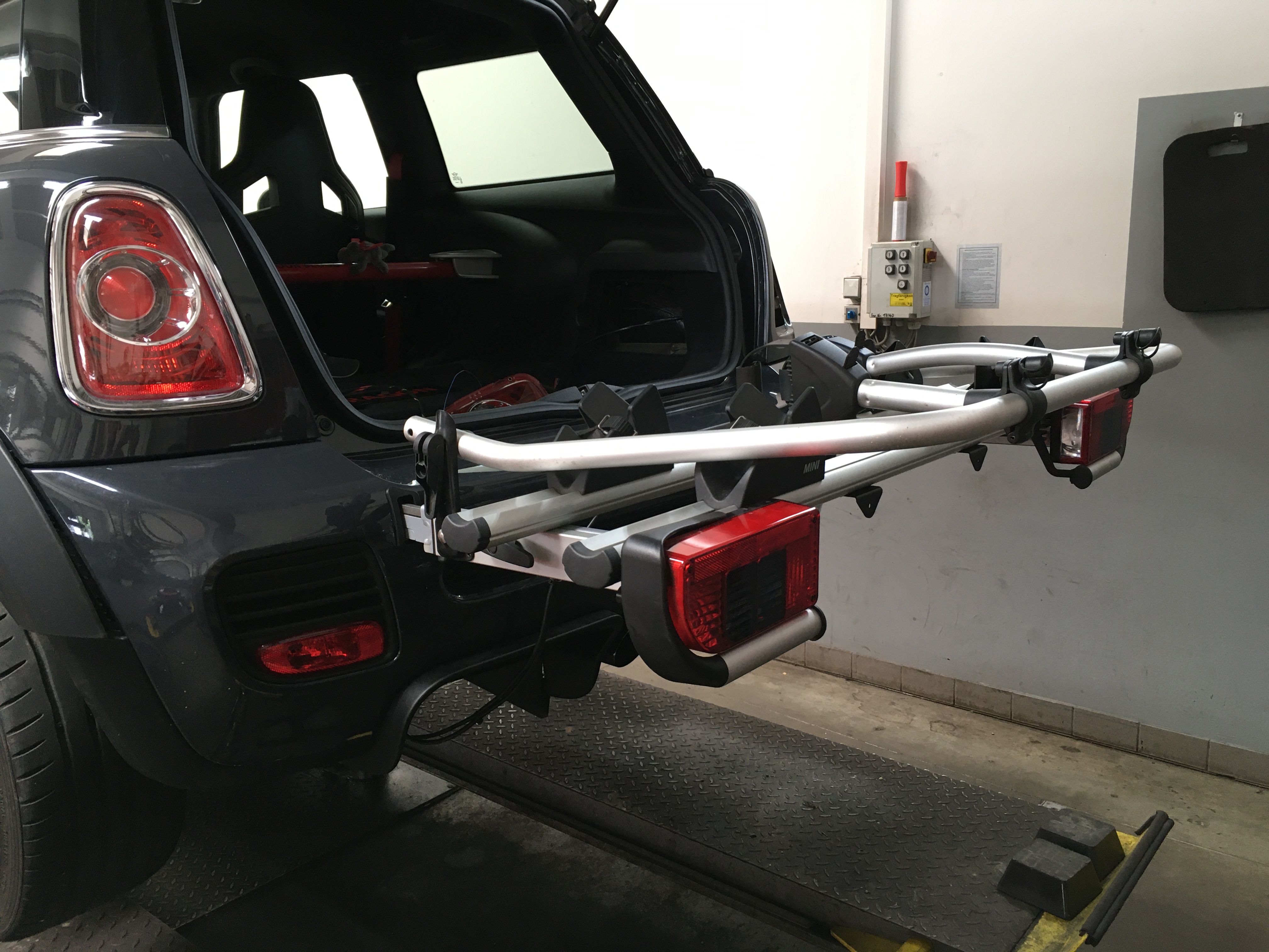

Als auch das erledigt war, wurde die Heckschürze wieder am FZG befestigt und der Heckträger probehalber installiert …. und es passte hervorragend!

Über Pfingsten ging es nach Königswiesen zu einen Fahrradwochenende und der Heckträger konnte somit auch gleich eingeweiht werden.
Hab dann sofort bemerkt, dass der Heckträger etwa 2006 entwickelt wurde. Denn beladen mit einem Mountainbike nach heutigem Standard, stellte ich rasch fest, dass man nahe ans beladungstechnische Limit des Trägers kommt. Weniger wegen der zulässigen Tragfähigkeit (nur 30kg für zwei Fahrräder), sondern wegen der Dimension aktueller Mountainbikes. Über die schmalen Schienen lachen die Reifen des Bikes nur (hinten 2,3er und vorne 2,6er). Und selbst die auf den Schienen montierten Radaufnahmen stoßen zumindest bei dem Vorderrad an ihre Grenzen. Ein breiterer Reifen ginge sich wohl kaum mehr aus. Die montierten Gurte zur Ladungssicherung waren auch zu kurz und ich musste mit weiteren Gurten verlängern - längere Versionen habe ich bei Amazon gefunden und bestellt. Und selbst der Radstand meines MTB ist eine Spur länger als die Schiene selbst. Trotzdem konnte ich es sicher am Träger platzieren und befestigten.
Auf der Anreise zur Unterkunft, nach etwa drei oder vier Kilometern, einen kleinen Zwischenstopp eingelegt und nachdem sich alles „eingewackelt“ hat, die Gurte nochmals nachgezogen. Danach hielt es dann wie es sollte. Natürlich ging es nicht über die Autobahn, sondern über kurvige Landstraßen Richtung Ziel. Ich bin gut 9 Monate lang nicht mit dem kleinen Drachen unterwegs gewesen und irgendwie hat er mir mehr Spaß gemacht als je zuvor . Der Drache und ich hatten schon längst unsere Betriebstemperatur erreicht und meine Fahrrad-Kontrollblicke in den Innenrückspiegel hatten sich bereits dermaßen reduziert, dass ich an den Heckträger und dessen Fracht kaum mehr dachte. Bis … ja bis ich beim Kurvenwedeln mal in den rechten Aussenspiegel blickte! Als ich die Rechtskurve auf der Ideallinie durchfuhr und der Holzpfosten welcher am Straßenrand stand, zumindest in meinem vorauseilendem Blickwinkel keine Bedrohung darstellte, jedoch durch den Außenspiegel realisierend, haarscharf am Hinterrad des Bikes vorbeizog, hat es mich dann doch kurz gerissen . Bei meinem alten BMW-Bike, als ich es mit der SPEEDMAUS transportierte, wusste ich, dass es nicht über die Außenspiegel hinausstand. Aber mein neues Fahrrad ist, wie ich dann daheim nachgemessen habe, rund 16cm länger als das alte MTB. Und auch knapp 10cm länger als der R56 bei den Außenspiegel breit ist. Ich bin dann die weiteren Kurven doch ein weniger runder gefahren.
Natürlich kann man auch diesen Träger wieder wegkippen, damit man Zugriff in den Kofferraum hat.
