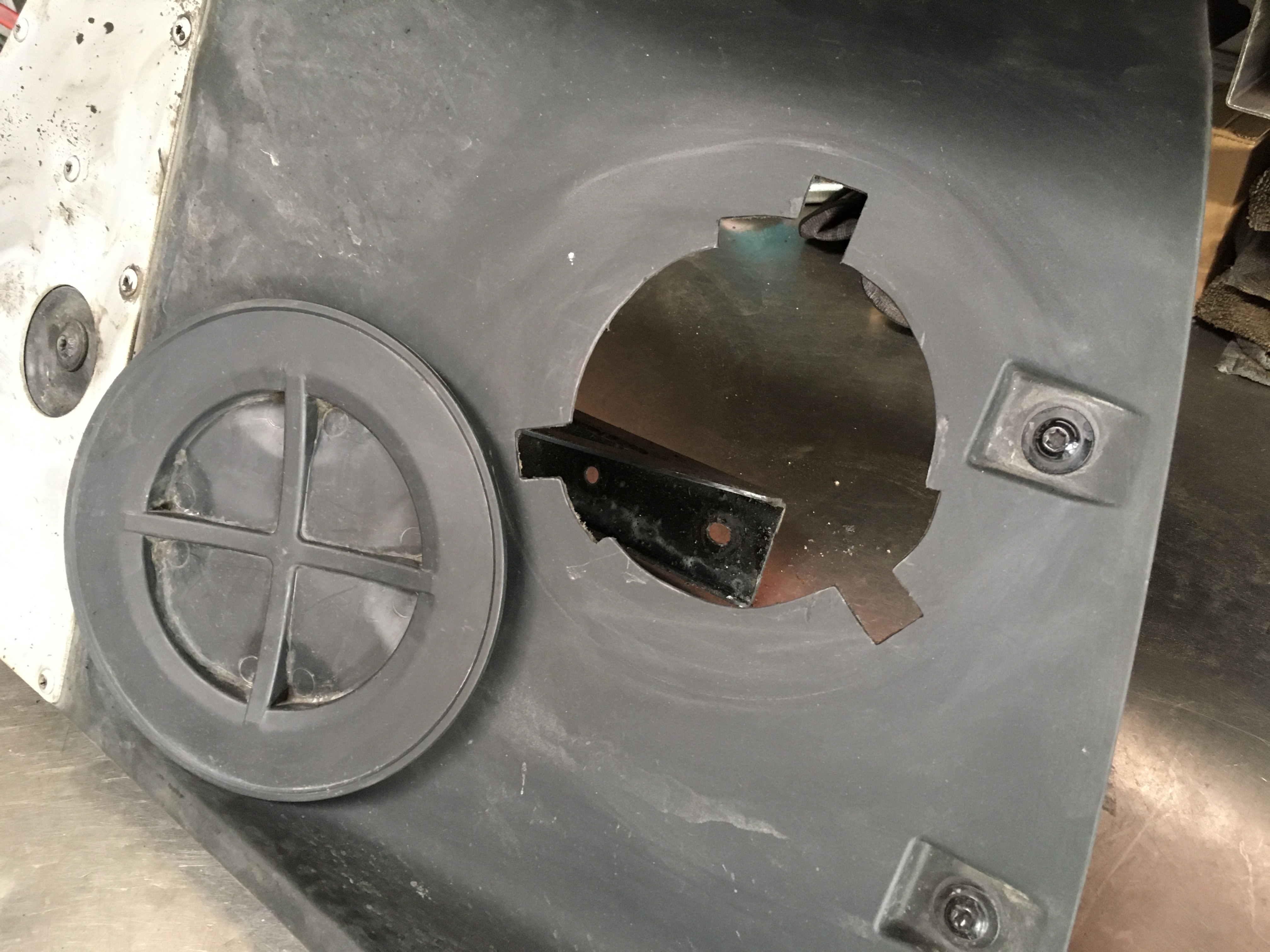

Also Einbauanleitung zurecht gelegt und schon ging es los. Heckschürze demontiert, Kabelsatz verlegt, das Problem mit der Steckdose am lebenden Objekt verifiziert und über Lösungen sinniert.
Der Träger für die Steckdose wurde im Schraubstock um 90° umgebogen. Somit wird der Stecker dann von unten senkrecht nach oben durch den Diffusor angesteckt.
Das Loch im Diffusor müsste dann so groß werden, dass man mit einer Hand die Abdeckklappe der Steckdose öffnet, mit der anderen Hand den Stecker ansteckt und zum einrasten verdreht. Da das Verdrehen eher streng geht und nicht mit nur zwei Fingern machbar ist, sondern dazu die ganze Hand notwendig ist, müsste dafür dementsprechend ausreichend Platz in der Öffnung sein. Wie sich jeder denken kann, würde das dann ein doch recht großes Loch werden. Während mein Mech noch die genaue Lage für die Öffnung ermittelte und wir nebenbei über eine zweckmässige Abdeckung für diese Öffnung nachdachten, die aber nicht zu sehr nach einer Bastellösung aussehen würde, kam mir kleiner Geistesblitz. Ich ging an das andere Ende des kleinen Drachen und drehte beim Innenkotflügel die Abdeckung heraus, die den Zugang zu den Lampen in der Frontschürze verschloss. Mit dem Teil in der Hand und dem Gedanken „Könnte groß genug sein, könnte klappen!“ ging ich zu meinem Improvisateur und hielt es im unter die Nase. Er sah mich an, schmunzelnde kopfschüttelnd und nahm die Herausforderung still aber doch leicht augenverdrehend an. Beim immer wieder vorbei schlendernden Seniorchef habe ich gleich angefragt, ob er eine derartige Abdeckung in seinem Fundus hat. Keine fünf Minuten später hielt ich für den Gegenwert eines Automatenkaffees ein weiteres Exemplar in meinen Händen, platzierte das Original wieder an seinem ursprünglichen Einbauort und wir konnten den noch jungen Einfall gleich in die Realität umsetzten:

Doch nun lag die größte Herausforderung vor uns: die Öffnungen in die Heckschürze zu schneiden! Wie bereits erwähnt gab es keine Schablonen für die JCW-Heckschürze und wir versuchten die für uns augenscheinlich am besten passende herauszufinden. Es wurde jene für das Werks-Aeropaket. Auch die Kunststoffrahmen samt Abdeckkappen wurden so ausgewählt und es waren ebenso jene fürs Werks-Aero, auch wenn sie von der Kontur nicht 100%ig passten. Wir haben die Heckschürze an das FZG gehalten, der Mech hat sich neben dem Endtopf eingefädelt und mittels gelber Fettkreide von innen durch die Heckträgerlager hindurch deren Position so gut es ging auf die Heckschürze übertragen, damit wir eine kleinen zusätzlichen Anhaltspunkt hatten. An der Außenseite haben wir die von mir ausgeschnittenen Schablonen - in mir kamen Kindheitserinnerungen an den Bastelonkel aus „Wer bastelt mit?“ hoch - an der Heckschürze positioniert, mittels Klebeband fixiert, gefühlte 100 Mal ausgemessen und überlegt ob wir eh nichts übersehen hätten und ob es so passen würde. Und dann kam der Moment als mein Mech mit einem Akkuschrauber in der Hand und über die Heckschürze gebeugt die Bohrspitze ansetzte um im letzten Moment den Kopf zu heben und mir nur durch seinen Blick die Frage zu stellen, die mich mehrere hundert Euro kosten könnte … „Jaaa, mach!“ schrie ich nach einer kurzen Phase des Zögerns hinaus um der Anspannung in mir ein Ventil zu verschaffen Schwitzen . Ich konnte nicht hinsehen, aber bevor ich meine Augen noch abwenden konnte, war das erste Loch auch schon da …
… und mir fiel eine Last von den Schultern. Nicht weil ich nun wusste dass alle Überlegungen richtig waren, sondern einfach weil es nun kein Zurück mehr gab. Entweder habe ich nun fix einen mittelhohen dreistelligen Betrag versenkt oder alles wird doch noch gut? Bei der zweiten Markierung hat er ebenso ein Loch in der Mitte gebohrt und wir hielten die Heckschürze ans Auto um zu sehen, ob wir mit unserer mittigen Bohrung auch tatsächlich die Mitte der Heckträgerlager trafen. Mittels Taschenlampe wurde versucht von innen die Szenerie zu beleuchten und von aussen hat mein Mech konzentriert seinen Blick durch das Loch positioniert um nach wenigen Sekunden die Spannung mit einem „I siech nix!“ schmunzelnd abzuwürgen. Ich habe dann einen kleinen Schraubenzieher durch das Loch gesteckt und ihn nach links und rechts bewegt. Die dabei machbaren Winkel des Schraubenziehers zur Heckschürze, waren zumindest nach Augenmaß annähernd ident. Ebenso beim zweiten Loch auf der anderen Seite. Somit lagen für uns die Chancen, dass wir die Mitte getroffen hatten, schon recht gut. Als wir die Heckschürze wieder abnahmen, fielen uns die mittels Fettkreide angebrachten Markierungen auf der Innenseite wieder ein, welche wir in unserer Nervosität schon wieder vergessen hatten. Ein kurzer Blick bestätigte auch hier, dass wir am richtigen Weg waren. Denn die Bohrungen haben die Markierungen mit einer Toleranz von einem Millimeter ziemlich genau getroffen. Nun wurden mittels Dremel Rechtecke grob in die Heckschürze geschnitten um sich danach mit einem Stanleymesser vorsichtig der gewünschten Größe anzunähern.
Die Heckschürze wurde wieder am FZG angehalten und mit einer Montagehilfe, welche den Heckträger simulierte, wurde die Position des Lochs gegenüber dem Heckträgerlager kontrolliert. Es passte perfekt! Wäre das nicht der Fall gewesen, so hätte man nun die Löcher dementsprechend anpassen müssen, indem man sie nach oben/unten oder links/rechts erweiterte. Auch das wäre im geringen Maße nicht so tragisch gewesen, da das finale Loch sowieso nochmals vergrößert werden musste, um die Kunststoffrahmen aufzunehmen, die kleine Ungenauigkeiten auch abgedeckt hätten. Anpassungen waren bei uns aber nicht notwendig und so konnten wir gleich in den nächsten Arbeitsschritt übergehen und die Löcher auf die durch die zweite Schablonen vorgegebenen Abmessungen vergrößern.
Als auch das erledigt war, wurde die Heckschürze wieder am FZG befestigt und der Heckträger probehalber installiert …. und es passte hervorragend!
